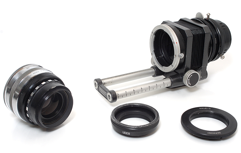

    Hallo Klaus,
    erst ein mal Willkommen im DCC. Ja, diese Linse habe ich auch.

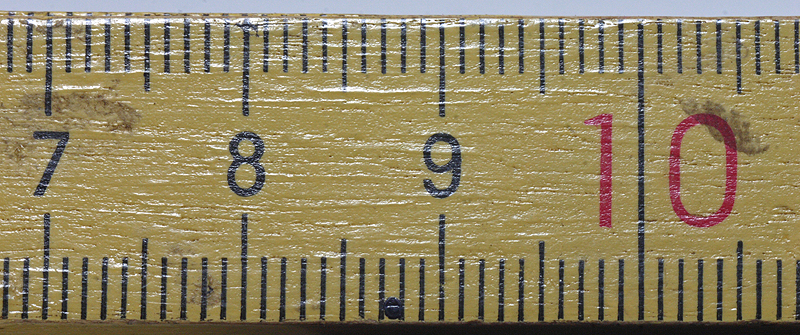

    Hier meine Adapteritis am Balgen. Sie besteht aus einem Adapterring der genau auf das Componongewinde paßt, kameraseitig mit M42 Gewinde (ich weiß leider nicht den Hersteller oder sonstige Angaben, fand ich in meiner Grabbelkiste), darauf ein M42 Zwischenring, dann den M42/M39 LEICO Adapter gefolgt vom NIKLEI-K Adapter für das Novoflex Bajonett.
    Hier noch ein Beispielfoto mit maximalem Balgenauszug - minimaler Aufnahmeabstand 40 cm. Wie man unschwer erkennen ein Abbildungsmaßstab von ungefähr 1:2 kann man am Crop erreichen. Dann eine Aufnahme bei Offenblende im ungefähr Unendlichen.

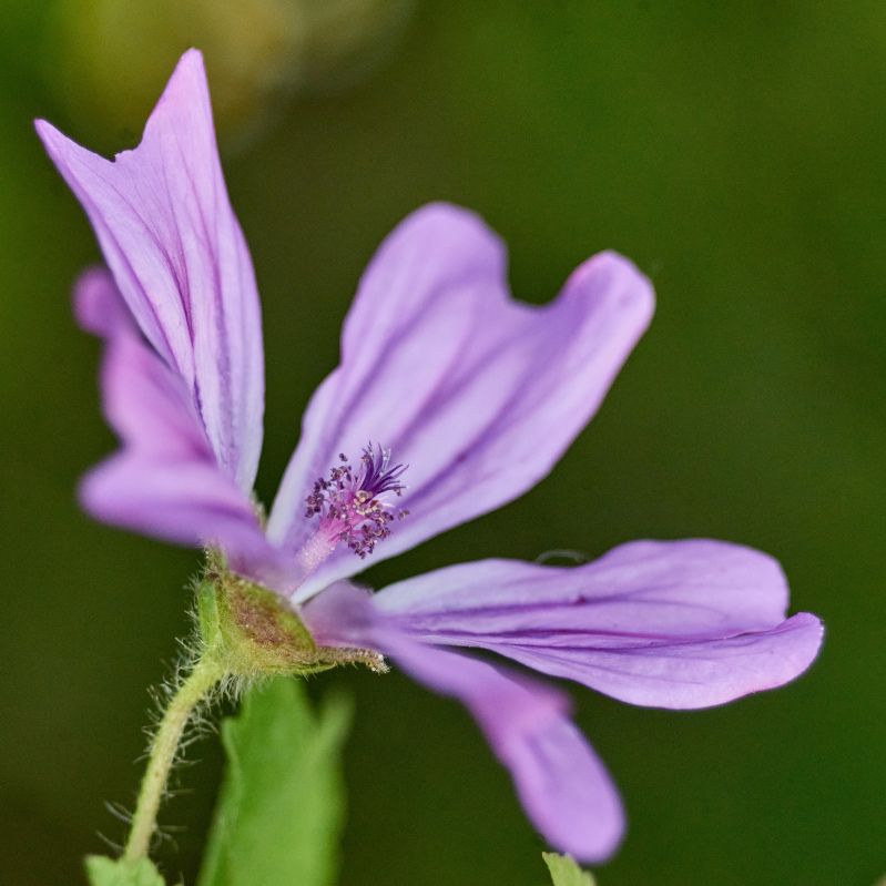

    4.
    Name:  DSC03097Schneider-Kr. Componon 5.6 150  Blume Malve evtl.  c.o..jpg
Hits: 279
Größe:  253,4 KB

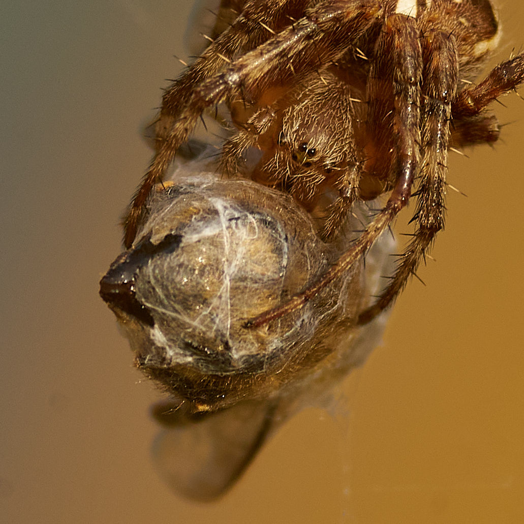

    5. Spinne mit Honigbiene im "Paket"
    Name:  DSC03216Schneider Kreuzn. Componon 5.6 150 Spinne  c.o._1.jpg
Hits: 278
Größe:  228,7 KB

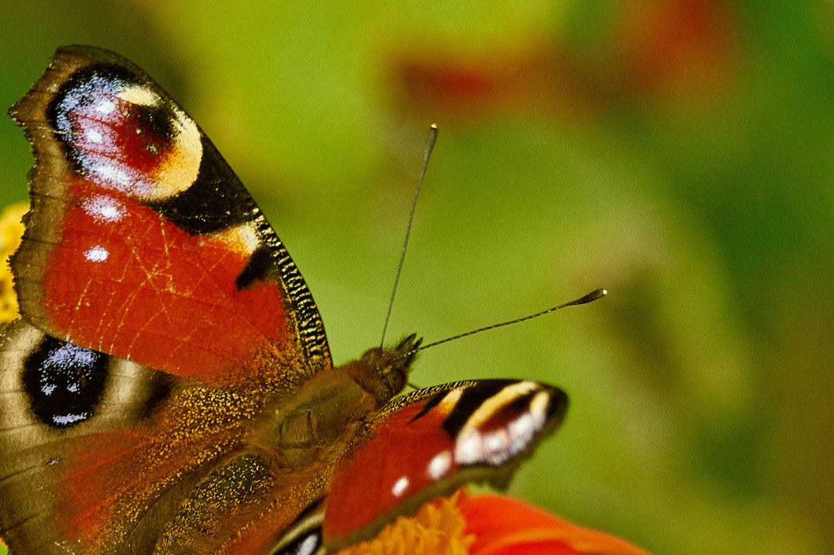

    7. Tagpfauenauge
    Name:  DSC03100Schneider-Kr. Componon 5.6 150 51%  Schmetterling Tagpfauenauge   c.o..jpg
Hits: 282
Größe:  275,1 KB
    Aufnahmen "offen" bei 5.6 und Bl. 8
