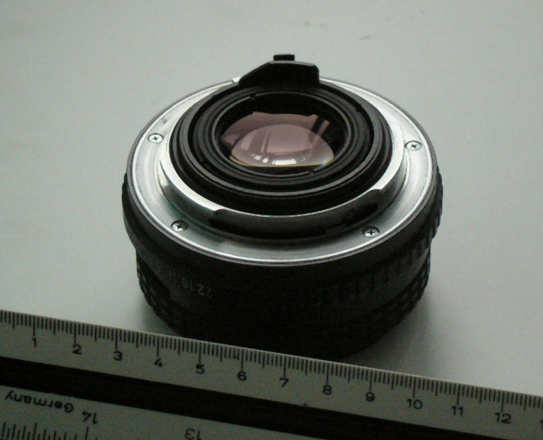

    Mich interessieren noch Bilder vom Objektiv selbst (besonders Rückseite mit Fokus ∞)

    Das Objektiv kann man auf einer Crop-Canon mit dem PK-Adapter betreiben. Bei der EOS 1D geht es nicht, denn der Blendenhebel der PK-Objektive ragt zu weit in den Spiegleschacht. Ich nehme an, bei der EOS 5D wird es auch so sein. Die Rücklinse geht aber nicht über den Anschluss hinaus. Wenn man den Blendenhebel unterbringt, dann funktioniert das Objektiv sicher.
    Die Bilder sind in voller Größe auf meiner Flickr-Seite. Mit dem Wetter habe ich eine Abmachung, nur das Wetter hält sich nicht daran.
    Auf dem Bild ist die Rücklinse max ausgefahren. Störend bei der 1D ist diese Metallfahne und der Blendenhebel. Ich sehe 3 kleine Schrauben, man kann diese Fahne samt Ring demontieren. Wenn man den Blendenhebel auch noch entefernen kann, dann sollte Pentax auf Canon funktionieren. Den PK- Adapter kann man ja montieren.
    Oder Dremel-Mini-Flex - die Baumeistervariante - weg damit.
    Paraktikafan - Du bringst meine grauen Zellen zum Glühen - ich sehe doch eine Möglichkeit, PK auf FF geniesen zu können, es fehlt nur noch die 5 D, und das Geschick von unserem Klaus für diese kleine Amputation.

    Danke für die Ansicht!
    Diese Flex- oder Schraubarbeit steht mir auch noch bevor. Habe neulich eine Revueflex mit Pentax-Anschluss samt dreier Objektive für nen 20ger gejagt. Aber nach Film einlegen ist mir nun gar nicht zumute.
