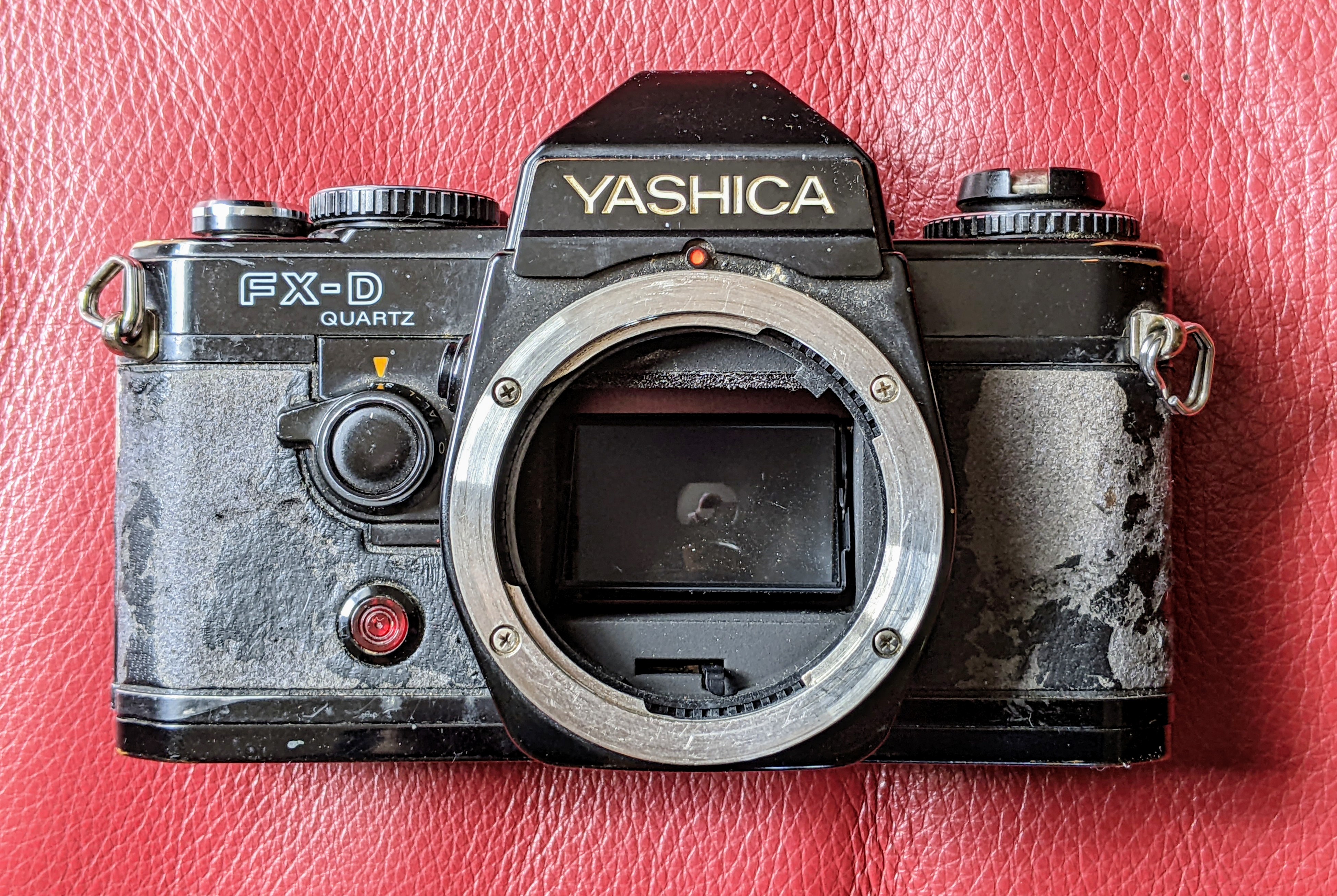

    Moin, ich habe hier eine Yashica FX-D, die sich weder spannen noch auslösen lässt.
    Ich vermute eine mechanische Blockade, aber möglicherweise ist ja auch die Elektronik schuld.
    Was ich bisher festgestellt habe:
    Nach Abnahme des Bodens und bewegen eines Hebels hier, kann ich den Spannhebel ein Mal normal durchziehen, weil dann der Sperrhebel unten wieder in Grundstellung einrastet. Die Aufwickelspule dreht sich dabei.
    Auslösen ist nicht möglich. Egal welche Einstellung ich am Einschalter wähle.
    Zeitauslöser geht auch nicht.
    Batterien sind frisch und Kontakte im Batteriefach geputzt.
    Da ich mich mit dieser Kamera nicht auskenne, weiß ich auch nicht, ob sie bei irgendeiner Zeit nicht eventuell rein mechanisch auslösen müsste.
    Hat jemand eine Idee oder kennt ein typisches FX-D Problem?

    Standard FX-D funktioniert wieder.
    Woran es nun genau lag kann ich gar nicht sagen.
    Ich hab noch einmal den Boden und das Bajonett abgeschraubt, hier und da versucht etwas leicht zu bewegen.
    Plötzlich ging zuerst das Auslösen nur über den Zeitauslöser wieder, nach einigen solchen Auslösungen dann auch wieder normal.
    Gestern mit frischen LR44 wollte sie nicht, heute mit alten SR44 ging's dann. Der Belichtungsmesser funktioniert auch, AE geht auch plausibel. Die manuell eingestellten Zeiten ebenso.
    Vielleicht war sie durch langes Herumliegen einfach nur eingeschlafen und musste wieder geweckt werden.
    Danke für eure Tipps.
