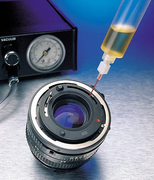

    Ich habe vor Jahren mal von jemandem seinen "Rest" UV-Kleber (Fläschchen abzüglich zweier benötigter Tropfen) gekauft (irgendwas mit NO und 64 oder so, Eigenimport aus USA, über 30 Euro für ein mini Plastikfläschchen) damit habe ich versucht, probehalber Diagläser miteinander zu verkitten bevor es ernst wird, und es gelang mir nicht, das staub- und blasenfrei hinzukriegen. Inzwischen dürfte der Kleber heftigst überlagert sein (soll nur ein halbes Jahr im Kühlschrank halten).
    Mit Kanadabalsam bin ich noch nicht weiter (steht im Schrank, von einem Freund dessen "Rest" bekommen) und Dritte behaupten, man könne es mit UHU-Glas https://www.uhu.de/de/produkt.63109 auch hinkriegen.
    Bei Deinem Link gefällt mir deren Symbolfoto
    https://www.panacol.de/panacol/photo...s-bonding.webp
    Aber das, was wir wollen sollte bei denen unter https://www.panacol.de/kleber-anwend...tik/feinkitten gelistet sein. Einfach mal nett anfragen und beraten lassen ...

    Danke Jan,
    Ich hab die Firma Mal angeschrieben, glaube aber nicht das diese Antworten werden.
    Ja das Symbolfoto scheint ein nFD 1.4/50 zu sein.
    Klingt nicht gut das du gescheitert bis, da hab ich gleich noch mehr Bammel :-/.
    Nuja ich warte erstmal ab und Informier mich weiter....im absoluten Notfall wird's der UHU Glaskleber.
