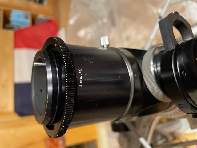

    Frohe Weihnachten erstmal!
    Ich schicke jetzt hier mal alle Photos mit die ich so habe von dem ganzen Geraffel.
    Hoffe Du kannst damit dann was anfangen, ich verzweifel langsam....
Hits: 1649
Größe:  168,9 KB
Hits: 1724
Größe:  131,7 KB
Hits: 1607
Größe:  125,2 KB
Hits: 1695
Größe:  117,6 KB
Hits: 1762
Größe:  77,6 KB
Hits: 1794
Größe:  95,6 KB
Hits: 1679
Größe:  127,7 KB
Hits: 1564
Größe:  127,3 KB
Hits: 1734
Größe:  115,0 KB
    So, das neue Teil, der Tubus passt, aber jetzt passt der T2-Adapter nicht mehr. Der passt allerdings zumindest auf der anderen Seite auf meine Kamera...
    Ich hoffe sehr Du kannst helfen!
    Und ich danke Dir schonmal sehr für Deine bisher tolle Hilfe! ich wäre sonst aufgeschmissen!
    Liebe Grüße,
    Alex!

  6. #14
    3.194
    14.518
    Hallo Alex,
    tasten wir uns mal langsam an die Sache ran... Ich habe mir erlaubt zwei Deiner Fotos rauszukopieren und
    zu kennzeichnen.
    Versuche mal ob sich der grün gekennzeichnete Ring entfernen läßt, etweder durch beherztes Drehen, oder
    evetuell durch das rausdrehen von Sicherungsschrauben.
Hits: 1631
Größe:  68,3 KB
    Geht das nicht, dann entferne den grün gekennzeichneten Ring aus dem T2 Anschluß (bei mir ist dieser durch
    3 Madenschrauben gesichert) und schau, ob der Außenring über den Abschluß paßt und sich ggf mit den
    Madenschrauben wieder sichern läßt.
Hits: 1615
Größe:  110,1 KB
  8. #15
    09.12.2022
    7
    7
    Erhielt 8 Danke für 3 Beiträge
    Den Ring am Tubuts kann man abdrehen, aber dadurch ändert sich nichts.
    Den Ring im T2-Anschluss hatte ich noch nicht rausbekommen. Schien mir nicht zu gehen. Aber da klemm ich mich mal im wahrsten Sinne des Wortes hinter!
    Gebe später ein Update!
    Du bist übrigens ein Schatz! Danke!
  9. #16
    09.12.2022
    7
    7
    Update!!!!!
    Es klappt, hier sind die ersten Schnappschüsse. Muss noch etwas Finetuning betreiben, aber haben wohl ein neues Spielzeug.
    Einziger Wermutstropfen: Der T2 lässt sich nicht festschrauben, die Gewinde sind zu weit auseiander, aber die Kamera sitzt zumindest gut oben drauf, darf man halt nur nicht runterwerfen!
    Vielen, vielen Dank!!!!!

  11. #17
    01.12.2022
    Patersberg/Rh.
    760
    42
    1.698
    Gratulation,
    da hat sich Deine Hartnäckigkeit gelohnt. Vielleicht kannst Du Dir längere Madenschrauben besorgen oder den Spalt mit dünnem Lehrenband auffüllen, damit Du die Kamera befestigen kannst. Und funktionieren tut ausweislich Deiner Aufnahmen auch alles!
    LG Jörg

    1.717
    2.394
    Für mich sieht das hier
    https://www.digicamclub.de/attachmen...4&d=1672051702
    aus wie ein Icarex-Anschuß.
  14. 2 Benutzer sagen "Danke", Jan Böttcher :
  15. #19
    2.442
    611
    Wo er recht hat, hat er recht. Mein Ultron sieht hinten genau so aus. Einzig der Winkel vom Blendenstössel zum Roten Punkt ist ein anderer.
