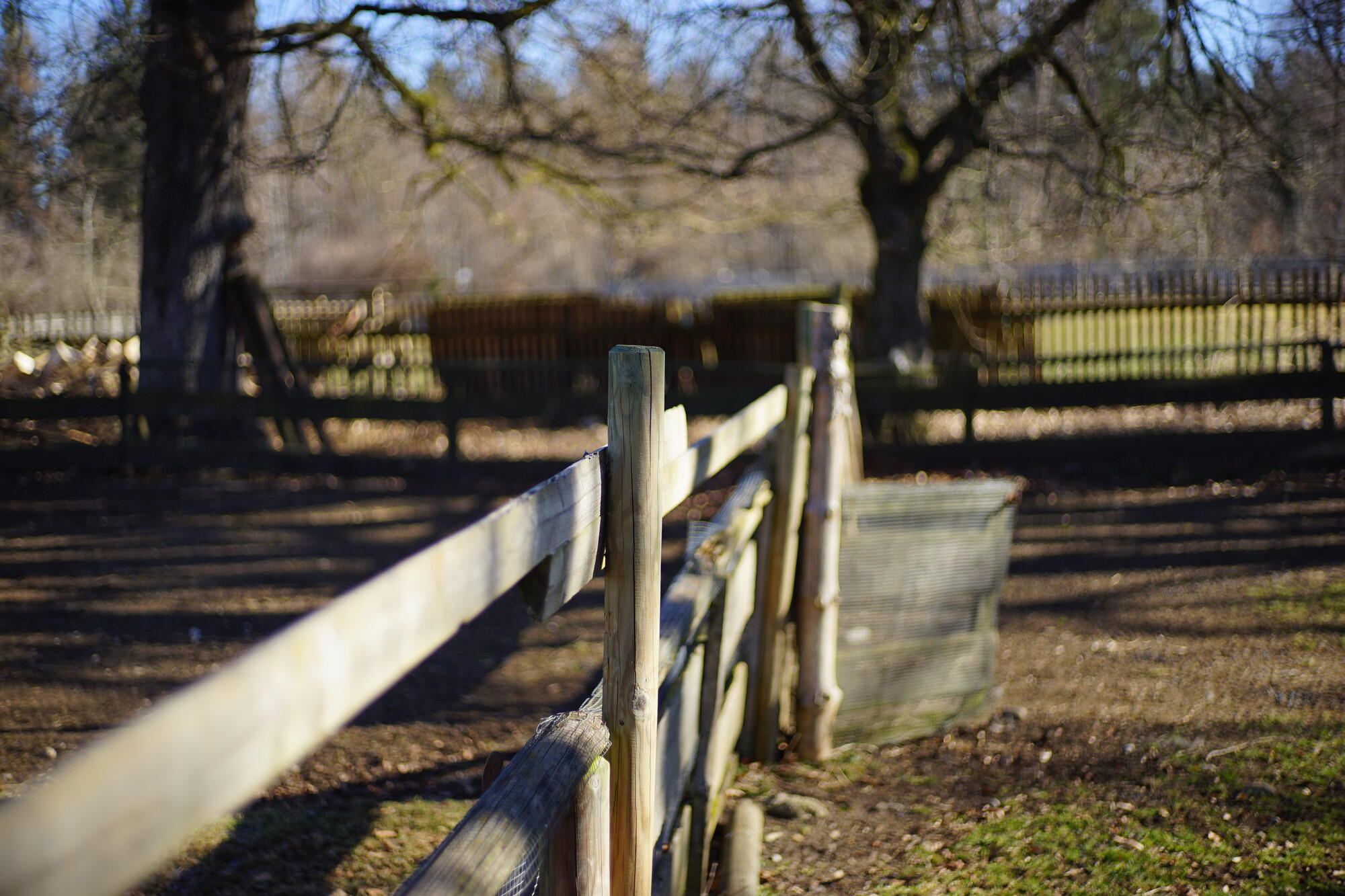

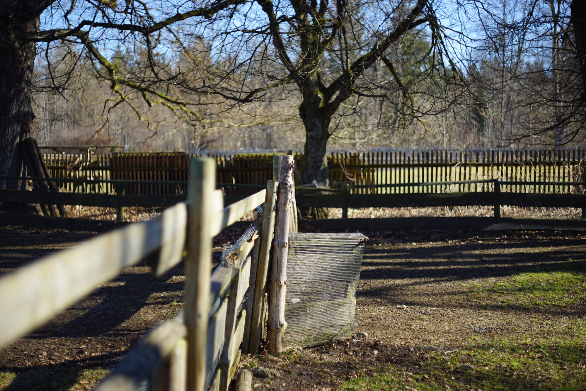

    Geschafft habe ich aber ein paar Beispielsbilder zum Bokeh mit äußerst geringen Unterschieden. Zum Vergrößern auf die Bilder klicken.
    Carl Zeiss Jena Pancolar auto 1.8/50mm MC Voigtländer Color Ultron 1.8/50mm
    f1.8
    Bokeh auf
    größere Entfernung
Hits: 2146
Größe:  937,9 KB Name:  DSC06519.JPG
Hits: 2062
Größe:  960,3 KB
    f1.8
    Fokus auf den
    ersten Pfosten
Hits: 2002
Größe:  601,6 KB Name:  DSC06520.JPG
Hits: 2022
Größe:  622,9 KB
    f1.8Fokus auf den
    zweiten Pfosten
Hits: 2064
Größe:  1.002,9 KB Name:  DSC06521.JPG
Hits: 2069
Größe:  1,01 MB
    f1.8
    Fokus auf die
    Schraube
Hits: 2034
Größe:  305,1 KB Name:  DSC06523.JPG
Hits: 1925
Größe:  307,7 KB
    Das Einzige, was ich sehen kann, ist dass das Color Ultron bei Offenblende kontrastreicher abbildet. Ansonsten sind die Unterschiede trotz des leicht unterschiedlichen optischen Aufbaus völlig minimal, bei unruhigen Hintergründen hier wird auch das Bokeh bei beiden ziemlich unruhig, aber richtig "wild" wird es nicht. Das schlechter auskorrigierte Pancolar profitiert davon zumindest in diesem Setting nicht.
    Ich glaub, weitere Bokeh-Vergleiche kann ich mir sparen, die sind sich zu ähnlich.
    Gruß Matthias
