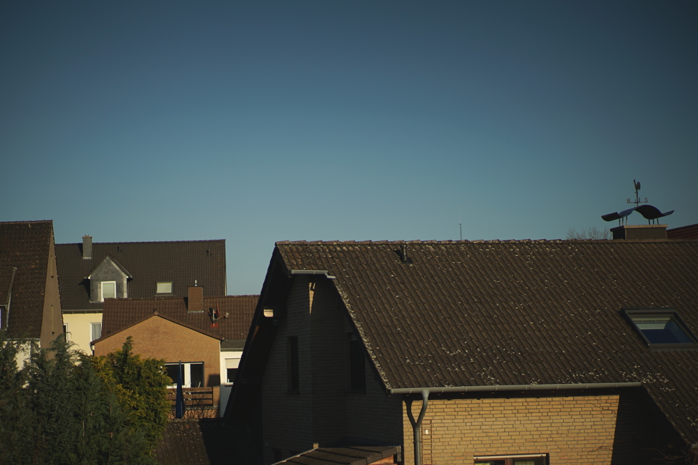

    Hier eine Totale, manuell fokussiert auf den Kamin mit Wetterhahn. Die Vignettierung lässt ahnen, was die Stunde geschlagen hat. Worst Case volle Öffnung f2:

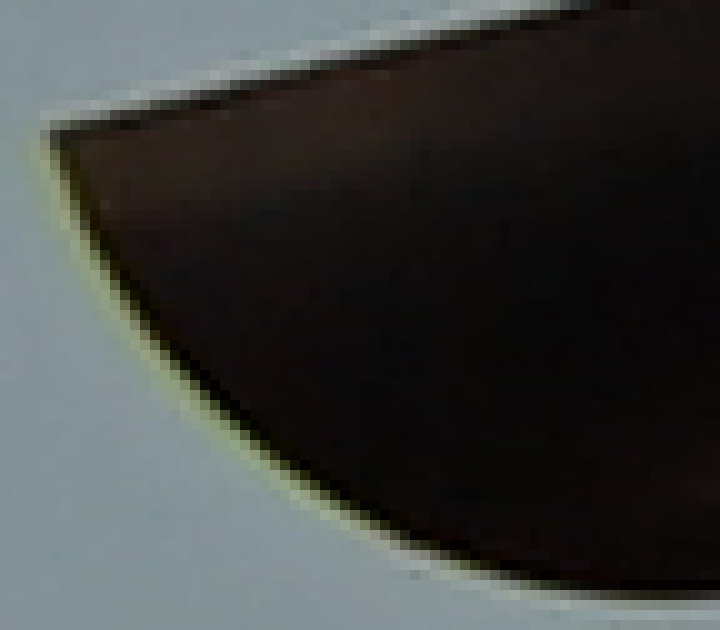

    Farbsäume treten an ungünstigen Stellen etwa ab 100%-Crop zu Tage:

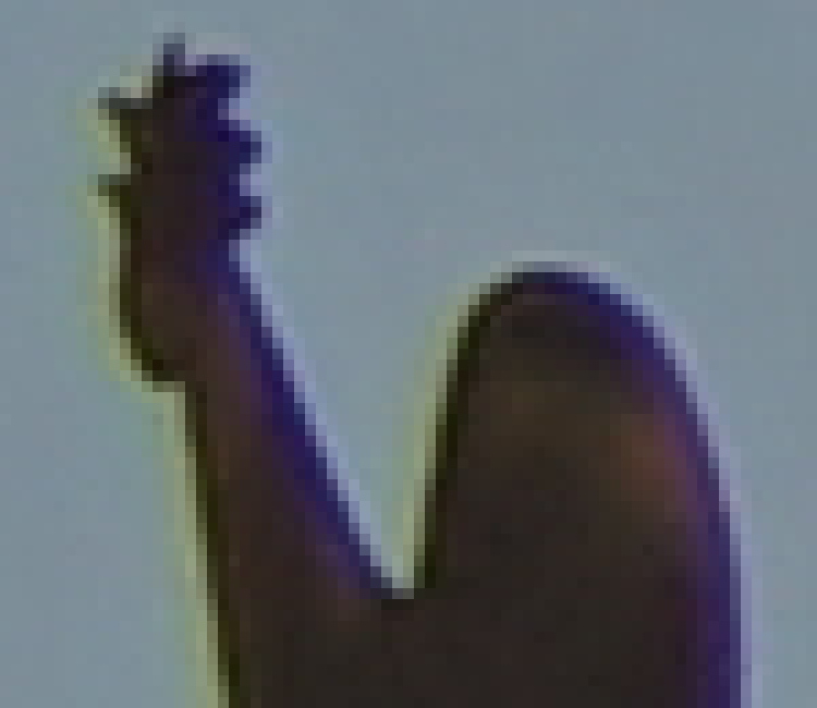

    Zum Abschätzen der Größenordnung eine andere Stelle in 1000%. Violette und grüne Säume. Sie stören auf einer Breite von mehreren Pixelreihen:

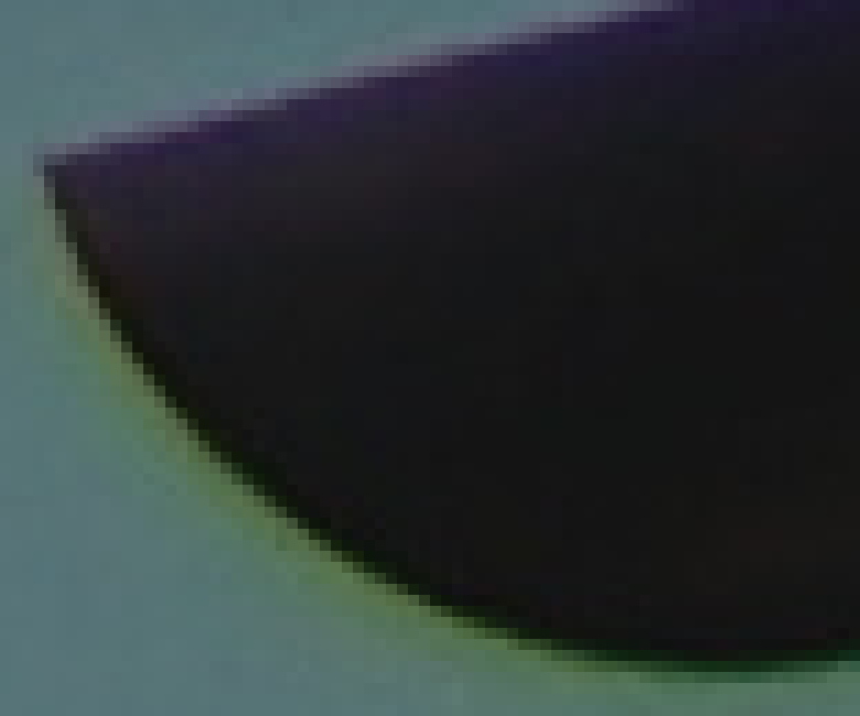

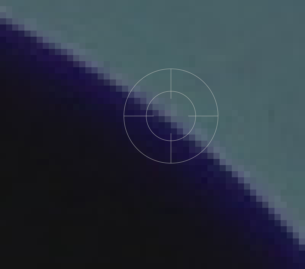

    In 2000% sieht das so aus. Der innere Kreis hat einen Radius von 4px. Etwa in dieser Größenordnung liegen die breitesten CAs. Die grünen Säume sind schmaler:

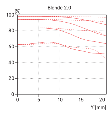

    Das Objektiv, wie gesagt, ist über 50 Jahre alt. Inzwischen liegt es als APO-ASPH-Typ vor, und laut aktuellem Sheet ist bei Blende f2 im Randbereich keineswegs alles in Butter. Die 40-lp/mm-Kurve kontrastiert auch hier nur mit schwachen 50%:
