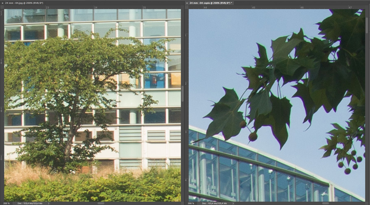

    Gesamte Szene bei 21 mm und Offenblende
Hits: 1711
Größe:  272,2 KB
    f/3,5 Mitte (links) und rechte obere Ecke (rechts)

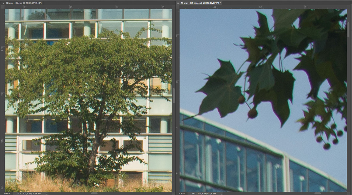

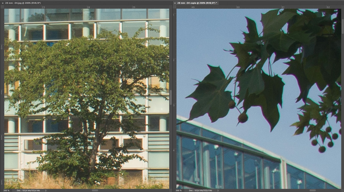

    28 mm
Hits: 1596
Größe:  283,1 KB
    Gesamte Szene bei 28 mm und Offenblende

    Im erweiterten Zentrum ist die Bildqualität bei allen Blenden durchweg gut und verbessert sich kontinuierlich bis f/11, um dann durch die Beugung wieder schlechter zu werden. In den Ecken sind Schärfe und Kontrast nur mässig, verbessern sich aber auch bei den kleineren Blenden, wobei die äussersten 0,5% des Bildfeldes nie vollständig scharf werden. Gemessen am Anspruch des 36 Megapixel-Sensors ist das aber trotzdem eine beachtliche Leistung. Bei 35 mm und Offenblende gibt es Reste von sphärischer Aberration und bei allen Brennweiten gibt es eine von der Bildebene abgewandte Bildwölbung, die nähere Details in den Bildecken schärfer zeichnet als weiter entfernte. Dieser Effekt lässt sich mit gezielter Scharfeinstellung etwas mindern (Details dazu etwas später…). Das Sigma Zoom Gamma-II 21-35 mm f/3,5-4,2 scheint für die kürzeren Brennweiten optimiert zu sein, jedenfalls wirken die Fotos bei 21 und 24 mm etwas qualitativer als bei 28 und 35 mm, und bei der längsten Brennweite treten Bildfehler etwas stärker zu Tage.
