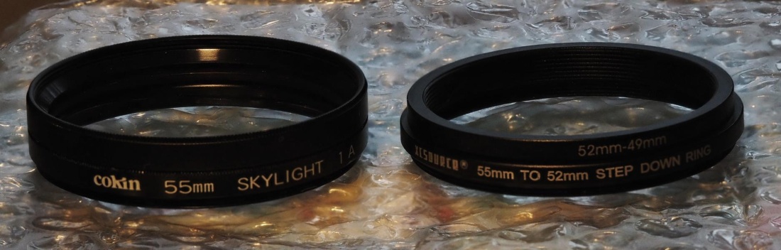

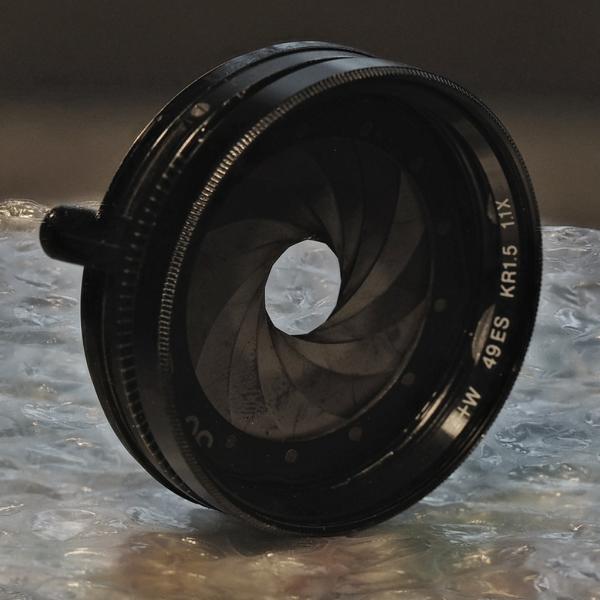

    Was ich inzwischen noch herausgefunden habe, bei 100mm Objektiven braucht man oft, wenn man unendlich erreichen will, Verlängerungsringe für 55mm, vorausgesetzt man will die Iris-Blende
    am SFT einschrauben, damit sozusagen das Objektiv im SFT verschwindet.
    Zwischenringe für Sony E sind zwar generell von Vorteil, nützen aber in diesem Fall wenig, weil die Objektive in der Regel nicht durch die lichte Öffnung des E-Bajonetts am Umkehrring des SFT passen.
    Verlängerungsringe für 55mm gibt es zwar nicht, aber wenn man Filter für 55mm ihres Glases beraubt, dann tun es die auch.
