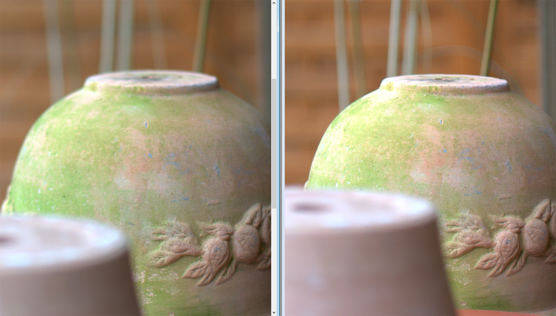

    Und hier nochmal "unkommentiert" eine Vergleichszene zwischen dem Ultron 1.8/50mm am Techart LM-EA und einem Canon EF 1.4/50mm am Metabones 5 AF Adapter... das Canon wurde auf F1.7 abgeblendet, um der Anfangsöffnung des Ultrons möglichst zu entsprechen.
    Nahbereich, ca. 1 Meter, Freihand, weshalb sich leichte Abweichungen ergeben... aber einen Mangel an Kontrast oder Schärfe kann ich hier absolut nicht erkennen.
Hits: 689
Größe:  236,7 KB
    Deswegen kann ich das Fazit von dem Schreiber - trotz all seiner hübschen Kurven im Real-Leben nicht nachvollziehen... verdammt, doch noch ein Fazit...
    Ergänzungen:
    Das linke Bild ist das Canon EF 1.4/50mm, also schon die nach FD Ära... rechts ist das Tronnier - Ultron - Bild (52 Jahre ist es her, als dieses Objektiv in den Markt kam)
    Geändert von hinnerker (24.01.2020 um 19:07 Uhr) Grund: Welches Bild zeigt welches Objektiv nachgetragen
