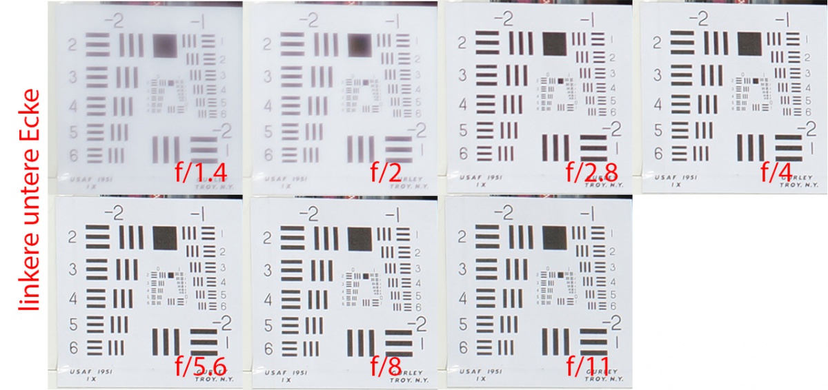

    Testbilder:
    Blende 1.4:
Hits: 6293
Größe:  246,9 KB
    Blende 2:
Hits: 6268
Größe:  274,9 KB
    Blende 2.8:
Hits: 6285
Größe:  293,5 KB
    Blende 4:
Hits: 6176
Größe:  299,7 KB
    Blende 5.6:
Hits: 6156
Größe:  299,6 KB
    Blende 8:
Hits: 6174
Größe:  299,3 KB
    Blende 11:
Hits: 6220
Größe:  294,8 KB
    Man kann gut erkennen, dass Blende 1.4 und Blende 2 noch vernebelt sind, 2.8 hingegen schon vollkommen gut abbildet.
    Schärfe ist sogar von Anfang an komplett vorhanden, keine Verzerrung. Chromatische Aberation ~> 0.
    Ich habe auch hier mal die Ecken und die Mitte gecroppt:
Hits: 6210
Größe:  213,4 KB
Hits: 6200
Größe:  191,1 KB
Hits: 6120
Größe:  202,9 KB
Hits: 6167
Größe:  199,5 KB
Hits: 6177
Größe:  206,8 KB
    Mit viel bösem Willen kann man in den Ecken eine leichte Verzerrung erkennen. Womöglich sollte es tatsächlich mal nach Görlitz zum generalüberholen.
    Ich denke so weit sprechen die Bilder eigentlich für sich.
