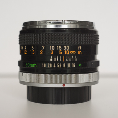

    Wie sind die Qualitätsunterschiede zum Canon FD 1.4/50mm bzw. zu den jeweiligen FDn-Varianten? Sind letztere besser, schlechter oder genauso gut?
    Was mir auffällt: Fünf Blendenlamellen beim 1.8, hingegen acht Blendenlamellen beim 1.4.
    Das 1.8-er bzw. das zugehörige FDn-Pendant ergibt an der Sony Alpha 7 eine schöne Kombination, die etwa 800 g wiegt

    Zu dem Qualitätsunterschieden kann ich nichts sagen, da ich keines der anderen Canon 50mm kenne.
    Allerdings hat nur das letzte der FD 50mm 5 Blendenlamellen, die anderen - auch das hier vorgestellte - haben 6 Lamellen. Auch bzgl. des Gewichts gibt es zwischen der ersten und letzten Version deutliche Unterschiede: 305g vs. 200g
    Siehe auch http://www.canon.com/camera-museum/lens/fd/50-85.html
