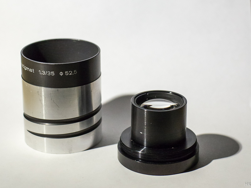

    Und nun hat es ein komplett neues "Zuhause" = Housing bekommen.
    Ich habe mir mal den Spaß gemacht herauszufinden, wo diese verdammten Vignettierungen in den Ecken herkommen und bin fündig geworden.
    Dabei kam ich dann aus dem Staunen nicht mehr heraus.
    Dachte ich anfangs, der ausgeleuchtete Bildkreis sei einfach zu klein oder durch die Rücklinsen - Position zu nah am Sensor käme das Zustande..
    Um der Rücklinse noch mehr "Raum" an ihrer Fassung zu geben..hab ich diese ja schon "geweitet" mit mäßigem Erfolg.
    Stattdessen stellte sich der Tubus an der Frontlinse als zu eng und damit als Ursache für die Vignettierungen heraus..
    Das Meostigmat 1.3/35mm ist eigentlich nur ein relativ kleines Objektivsystem, dass ziemlich am Ende des langen und 52,5mm im Durchmesser betragenden Tubus eingeschraubt ist. Es sitzt - ähnlich einem Makro-Objektiv sehr tief im Tubus und hat eine ziemliche tiefe "Lichtfalle".. und das war der begrenzende/vignettierende Problembereich..
    Nachdem ich die Linsengruppe komplett aus dem Tubus herausgeschraubt habe, hatte das "Rumpfsystem" nur eine Länge von 22mm und in ihm waren alle notwendigen Linsen angeordnet !!
Hits: 2791
Größe:  139,9 KB
    Also hab ich das "Rumpfsystem" ohne den Tubus mal in den Adapter eingeschraubt..und die Vignettierungen/schwarzen Ecken bei Fokussierung auf unendlich, also wenn die Baugruppe dem Sensor am nächsten kommt, waren auf ein absolut erträgliches Maß reduziert. !!

    Das Objektiv hat aufgrund dieser Erkenntnisse ein neues Gehäuse bekommen, welches ich aus Teilen des VNEX "kombiniert" habe und sieht nun so aus:
Hits: 2760
Größe:  163,2 KB
    Es hat nun eine Länge wie das Sigma 2.8/30mm AF Objektiv - also rund 40mm inkl. Adapter - ist aber deutlich schmaler.
    Das neue "Gehäuse" wurde aus zwei Muttern des VNEX Systems und einem Innenverbinder gebaut und schließt vorn mit einer Spezialfassung ab.
    Neben dem Verschwinden der Vignettierungen ist das Objektiv nun auch noch um über 3cm kürzer geworden.
Hits: 2791
Größe:  139,9 KB
