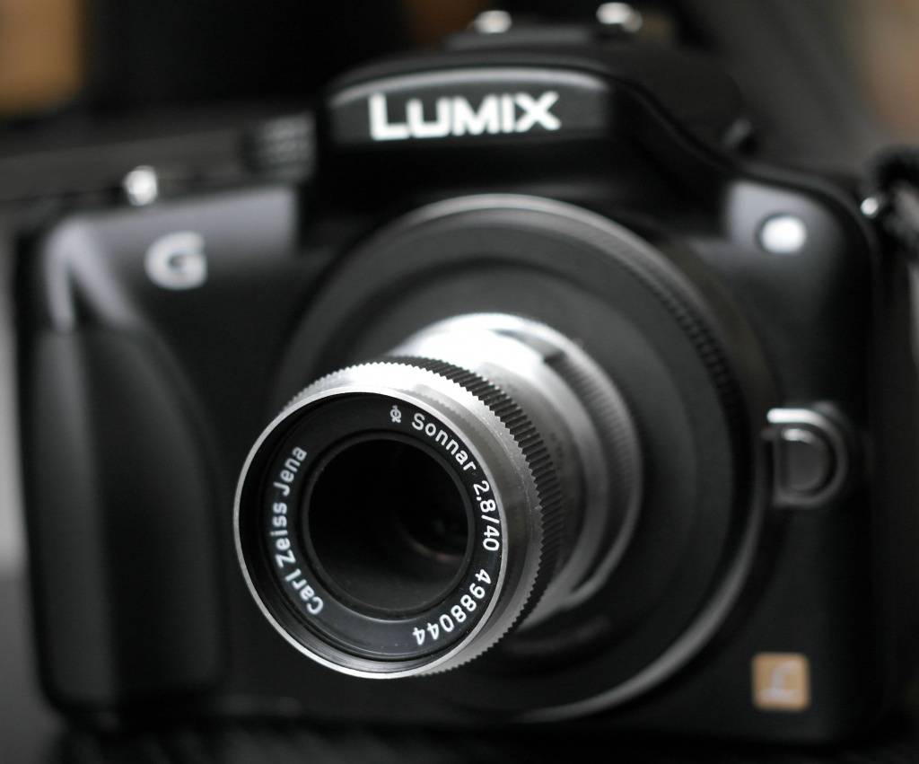

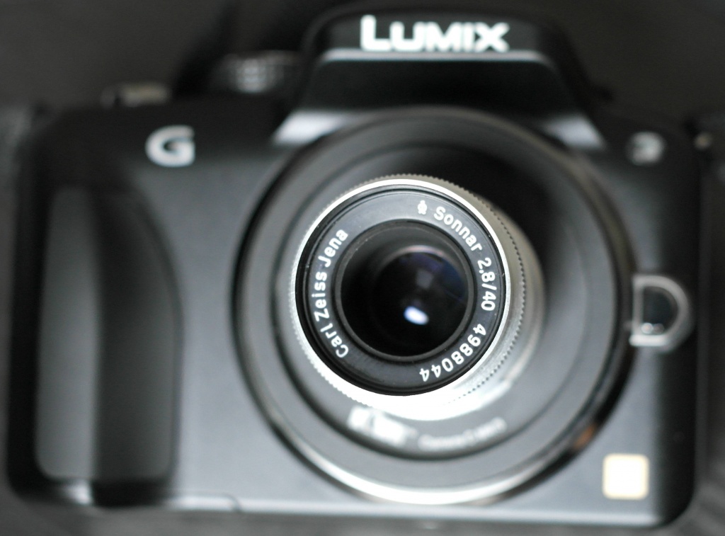

    nachdem ich schon so viel von diesem wunderbaren Forum profitiert habe, versuche ich jetzt ein wenig zurückzugeben. Daher möchte ich die Adaptierung eines Objektives von der Pentaka 8 DDR-Schmalfilmkamera vorstellen.
    Kurz zum Hintergrund: Das Objektiv fiel mir Anfang des Jahres beim Durchstöbern von Schränken im Haus eines ehemaligen Landwirtschaftsbetriebes in die Hände. Im ersten Moment wußte ich nicht, für welches System dieses kleine Ding wohl hätte sein können. Ich wußte nur: das ist nett, vielleicht kannst Du das irgendwann an eine Kamera basteln.
    Zu Hause habe ich dann ein wenig recherchiert und herausgefunden, daß diese Art Objektive an der Pentaka 8 Schmalfilmkamera eingesetzt wurden. Damit verschwand es erst mal im Schrank. Vor ca. 3 Wochen konnte ich sehr günstig eine mFT Kamera (E-PL1) erwerben, eigentlich war die Idee, daran ein wenig mit C-Mount zu experimentieren. Dann kam der C-Mount Adapter und ich hatte noch kein einziges C-Mount-Objektiv. Also fiel mir das kleine Sonnar wieder ein und probierte ein wenig rum, indem ich das Objektiv einfach an den Adapter hielt. Die entstehenden Bilder fand ich erstaunlich "gut", also habe ich weiter recherchiert, ob es sich nicht an mFT adaptieren ließe. Dabei stieß ich auf diesen Thread auf mflenses.com, auch wenn mich die Aussicht, einen entsprechenden Einsatz selber fertigen zu müssen, nicht gerade ermutigte. Aber der Wunsch war da und er war stark. Also habe ich mit einem Kollegen auf Arbeit gesprochen, der unter anderen sehr begabt an der Drehbank ist und mir helfen wollte. Mit ein wenig Tüftelei von uns beiden haben wir es jetzt geschafft, das Sonnar sicher mit dem C-Mount-Adapter zu verbinden und auch auf unendlich fokussieren zu können. Perfekt ist diese Lösung noch nicht, aber für das erste Mal absolut brauchbar. Wenn Du das also liest: Vielen Dank noch mal, Stefan! ;-)
    Das Objektiv ist aus Vollmetall und hat eine stufenlose Blende, also keine Rasterung. Blende und Fokus laufen butterweich. Linsenschnitte oder weitere Informationen zum Objektiv habe ich nicht gefunden, wer damit aushelfen kann, dem wäre ich sehr dankbar.
    Die eigenlichen Linsen liegen sehr tief im Gehäuse, vergleichbar vielen Makroobjektiven, deswegen habe ich keine Sonnenblende improvisiert, zumal es auch nicht notwendig zu sein scheint. Die Linse schimmern bläulich/lila, also würde ich eine einfache Vergütung vermuten. Vignettierung ist vorhanden, der Bildkreis leuchtet den mFT Sensor nicht vollständig aus, aber das stört (mich zumindest) gar nicht und trägt zum ganz eigenen Look der Bilder bei. Das Bokeh gefällt mir gut, auch wenn man bei Blende 2.8 es natürlich nicht mit mit 1.4 vergleichen kann. Ein dezenter Swirl des Bokehs ist zu erkennen, das passt gut zum Gesamteindruck. Die Nahgrenze liegt bei ca. 40 cm, genau gemessen habe ich es noch nicht. Alles in allem ist Objektiv absolut alltagstauglich.
    Am Wochenende ware das Wetter leider recht schlecht, daher gibt es keine Sonnenfotos, aber zumindest viele mit Regentropfen. :-). Personenfotos gibt es gar keine, ich hatte diese Kombination zwar zu einer Grillparty mit Freunden und Kindern dabei. Jedoch 1.) gab es dort nur sehr wenig Licht und dementsprechend bin ich mit den Bildern nicht zufrieden und 2.) habe ich kein Einverständnis zur Verwendung der Bilder.
    Nun genug vom Text und dafür mehr Bilder!
    Alle Bilder sind bei Offenblende!
    Das Objektiv an der der Lumix G3. Die Bilder sind heute früh zwischen Tür und Angel entstanden, also weit entfernt davon, gut zu sein. Ich werde bei Gelegenheit bessere Bilder nachreichen.

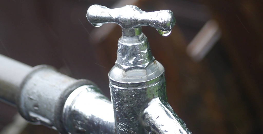

    Wasserhahn
Hits: 5438
Größe:  127,7 KB
    Wasserhahn 100% Crop -->wenig CAs
Hits: 5498
Größe:  109,6 KB

    Alle Achtung,
    das kann sich wirklich sehen lassen. Der handwerkliche Einsatz von Euch beiden war nicht umsonst.
    Die Gesichter der Leute welche dich mit dem Miniobjektiv auf der Kamera sehen, müssen doch immer länger werden?
    Gruß Harry
