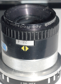

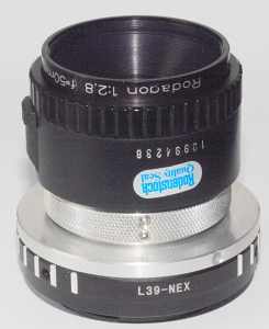

    Koenntest Du bitte konkretisieren, wie die Distanz bei Unendlich zur Auflageflaeche M39-Adapter definiert ist ? Ich verstehe das so, dass dies von der hinteren Auflageflaeche des Objektivs bis zum Ende des L39-NEX Adapters (da wo Dein silber glaenzendes Inlet anfängt) gemessen ist. Ist das korrekt ?
    Korrekt.. L39 Adapterende + 4mm Inletaufbau + Inletende bis Auflage des Objektivs auf der Mutter.
    Im Falle des Apo Rodagon = 28,8mm L39 + (4mm Inletaufbau + 13,39mm Inletaufbau bis zur Auflagefläche des Objektivs=17,39mm)
    Die Zweite Spalte ist +28,8. D.h. hier handelt es sich dann tatsaechlich um die Distanz vom Sensor zur Auflagefläche des Objektivs. Demnach muessten die 28,8 mm der Distanz vom Sensor zum Ende des L39-NEX Adapters entsprechen, d.h. der L39-NEX Adapter ragt 10,8 mm vor dem Kamerabajonett hinaus.
    Verstehe ich auch das korrekt ?
    So ist es.. der reine Zebra Adapter trägt 10,8mm auf und es ist der reale Abstand zum der Auflagefläches des Objektivs zum Sensor, der in der zweiten Spalte eingetragen wurde.

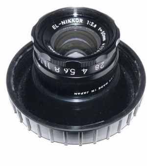

    Warum die Frage: wir hatten ja schon mal per PM diskutiert - ich wuerde gerne mein EL Nikkor an die Nex bringen, aber da es vermutlich die einzige Linse ist, die ich mit dem VNEX betreiben wuerde lohnt sich das System mit seiner Flexibilität fuer mich nicht unbedingt. Angeregt durch aehnliche Umbauten fuer die Contax-G Linsen wollte ich mal schauen, ob es moeglich ist, die Optik in eine alte Objektivleiche einzubauen um deren Helicoid zu nutzen. An der Objektivleiche muesste ich dann direkt ein E-Mount-Bajonett anbringen.
    Viel Glück und berichte, wenn Dir da was passendes über den Weg läuft..
