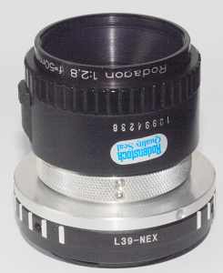

    Rodenstock APO Rodagon N 2.8/50mm
    (12mm Mutter)
    17,37 mm 46,17mm 30,45mm 14,75mm 25,50mm 5,82 mm 40,5mm Name:  Apo rodagon N.JPG
Hits: 7348
Größe:  111,4 KB
    Rodenstock Rodagon 2.8/50mm,
    alte Version,
    9mm Mutter
    14,93 mm 43,77mm 30,40mm 14,75mm 5,50 mm 40,5mm Name:  rodagon alt.JPG
Hits: 6712
Größe:  6,9 KB
    Rodenstock
    Rodagon
    2.8/50mm,
    neue Version
    folgt folgt folgt folgt folgt folgt 40,5mm

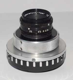

    Rodenstock
    Ysar 3.5/50
    M25 Version
    M25 auf M39
    Wandlerplatte
    12er Mutter,
    21,70 mm 50,00mm 15,15mm 14,75mm 25,50mm 5,60 mm - Name:  ysar.JPG

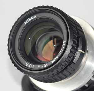

    EL Nikkor
    2.8/50mm,
    alte Version, 9er Mutter
    15,84 mm 44,64mm 27,62mm 14,75mm 25,50mm 4,89 mm - Name:  EL Nikkor.JPG
Hits: 6429
Größe:  8,2 KB

    EL Nikkor 2.8/50mm N
    neue Version,
    9er Mutter
    13,86 mm 42,66mm 26,80 14,75 6,38mm 40,5mm Name:  el nikkor neu china.JPG
Hits: 6531
Größe:  9,3 KB

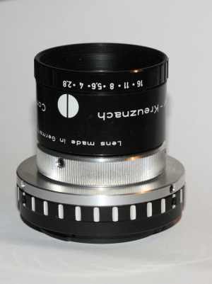

    Schneider Componon-S 2.8/50mm,
    (9er Mutter)
    15,54 mm 44,34mm 28,10mm 14,75mm 25,50mm 4,05 mm 43,0mm Name:  Componon - S.jpg
Hits: 6518
Größe:  8,2 KB

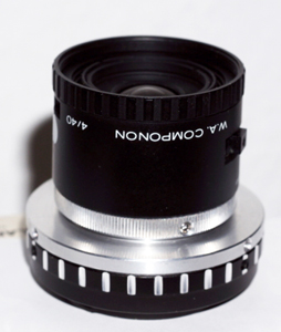

    Schneider WA Componon 4/40mm
    (5,5mm Mutter und Kürzung des Objektivgewindes auf 3mm am Objektiv und VNEX Tubus)
    Attention. Shorten the lens thread to 3mm and also the VNEX thread to 3mm
    11,50 mm 40,30mm 29,50mm 14,75mm 23,00mm gekürzt auf 3mm 43,0mm Name:  SK-4_40mm.jpg
Hits: 6467
Größe:  44,9 KB

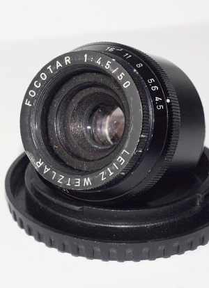

    Leitz Focotar 4/50mm, 6mm Mutter) 13,50 mm 43,30mm 31,95mm 14,75mm 4,91 mm - Name:  Focotar.JPG
Hits: 6628
Größe:  10,8 KB

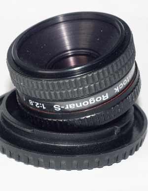

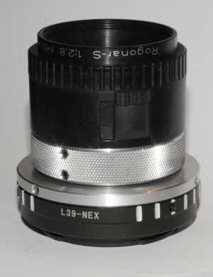

    Rodenstock Rogonar-S 2.8/50mm, neue Version,
    (12er Mutter)
    20,00 mm 48,80mm 25,80mm 14,75mm 25,50mm 5,52 mm 40,5mm Name:  Rogonar.JPG
Hits: 6488
Größe:  10,4 KB
    Rodenstock
    Rogonar-S
    2.8/50mm, alte Version,
    12er Mutter
    18,30 mm 46,80mm 30,75mm 14,75mm 25,50mm 5,80 mm 40,5mm Name:  Rogonar_S.jpg
Hits: 6478
Größe:  8,4 KB

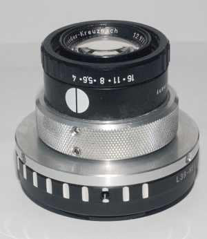

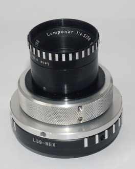

    Schneider Kreuznach
    Componar 4.5/50mm,
    12er Mutter,
    M25 Wandlerring
    14,25 mm 47,00mm 24,50mm 14,75 25,50mm 5,05 mm - Name:  componar 45_50mm.JPG
Hits: 6618
Größe:  6,9 KB

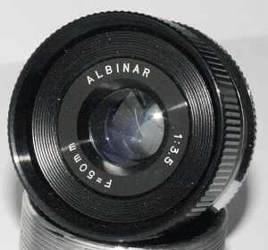

    Albinar 3,5/50mm,
    9er Mutter
    16,30 mm 45,10mm 22,65mm 14,75mm 25,50mm 3,23 mm - Name:  albinar.JPG
Hits: 6598
Größe:  9,5 KB

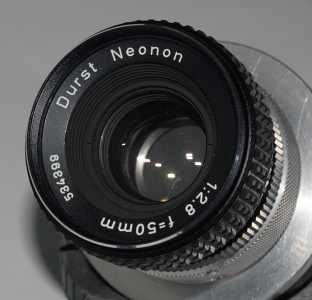

    DURST
    NEONON 2.8/50mm
    12er Mutter
    13,83 mm 45,63 mm 28,75mm 14,75 25,50 5,93 mm 40,5mm Name:  Durst Neonon.JPG
Hits: 6360
Größe:  9,3 KB

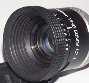

    Vivitar
    VHE 2.8/50mm
    9er Mutter
    16,13 mm 44,93 mm 37,34mm! 14,75mm 25,50mm 3,75 mm - Name:  IMG_5043.JPG
Hits: 6481
Größe:  100,6 KB

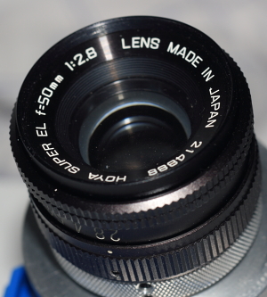

    Hoya
    Super EL 2.8/50mm
    9er Mutter
    15,30mm 44,10mm 29,30mm 14,75mm 23mm 6,60mm 40,5mm Name:  hoya28_50mm.JPG
Hits: 6497
Größe:  111,5 KB

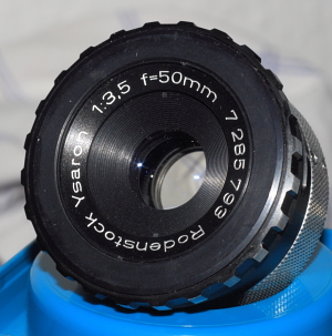

    Rodenstock
    Ysaron 3.5/50mm
    12er Mutter
    16,36mm 45,16mm 18,21mm 14,75mm 25,50 5,77mm - Name:  Ysaron 35_50mm.JPG
Hits: 6514
Größe:  108,1 KB

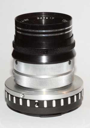

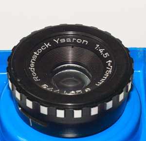

    Schneider Ysaron
    4,5/75mm
    40,00 mm 68,80mm 27,60mm 14,75mm 47,50mm 5,50 mm - Name:  Ysaron.JPG
Hits: 6636
Größe:  8,4 KB

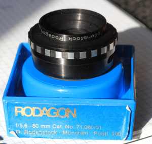

    Rodenstock Rodagon
    5.6/80mm
    47,00 mm 75,80mm 24,25mm 14,75mm 54,50 6,00 mm - Name:  Rodagon 56_80.JPG

    Schneider - Kreuznach Componon 4/40mm mit allen Bearbeitungsschritten in die Liste eingefügt.

    Vivitar VHE 2.8/50mm in die Liste eingetragen. Es scheint, so lassen die Blendenlamellen und der äußere Aufbau vermuten, ein für Durst von Schneider Kreuznach verändertes Componon-S zu sein. Vorteil ist hier die sehr tief liegende Frontlinse, die eine Streulichtblende überflüssig werden läßt.

    Das erstklassige Hoya Super EL 2.8/50mm in die Liste zugetragen. Als 6-Linser mit 8 Lamellen ein klasse Objektiv..

    Rodenstock Ysaron 3.5/50mm "Zebra" in der Liste zugetragen..

    3.703
    Laut http://www.schneiderkreuznach.com/archiv/pdf/cpn_s.pdf und meiner Schiebelehre hat das Componon-S 2.8/50mm ein Filtergewinde von 43mm. Leider! Der Retro Adapter hätte mir gefallen. Ist geplant ihn auf für weitere Filterdurchmesser anzubieten?
    Grüße Roland
    Hallo Roland,
    vielen Dank für den Nachtrag des Filtergewinde-Durchmessers.
    Hab grad auch noch das eingekürzte WA Componon 4/40mm zugetragen.. hat auch 42,x mm Kerndurchmesser.. und dürfte damit ebenfalls ein 43mm Filtergewinde haben.
    Wir werden das bei der nächsten Serie von Zubehörteilen berücksichtigen, wenn sich noch mehr Objektive mit dem Filterdurchmesser finden. Bisher hatte ich nur eine Häufung der 40,5mm Durchmesser, deshalb sind die vorrangig her gestellt worden.
    Leider fehlt mir die Zeit, mich durch die Literatur und Internetquellen "durch zu beißen" um dort eine Häufung zu suchen. Es scheint in erster Linie bei Schneider Kreuznach Linsen so zu sein.
    Aber wir werden bei der nächsten Serie ein paar von den 43er "mitproduzieren"...
