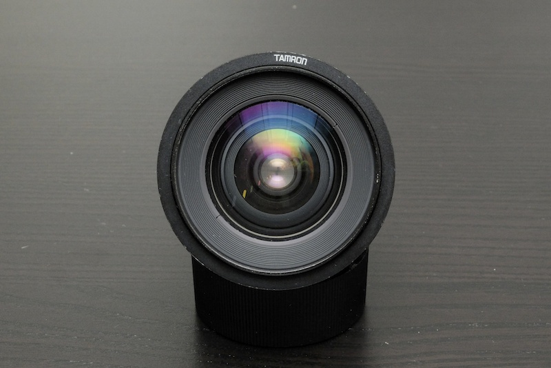

    Obwohl ich eigentlich schon ein sehr gutes 24mm-Objektiv im Linsenpark hatte, ist mir vor kurzem ein solches Tamron SP 2.5/24mm zugeflogen. Der Preis war so günstig, dass ich der Versuchung nicht widerstehen konnte, ein wenig mit der Naheinstellgrenze von nur 25cm und der großen Offenblende herumzuspielen. Bei mir ist es aber im Gegensatz zu dem oben vorgestellten 01BB die ältere Version 01B - ich habe den Titel des Threads demenstprechend ergänzt. Sowohl die optische Rechnung als auch die äußeren Abmessungen sind identisch mit dem 01BB, so dass ich hier nichts neues zu den technischen Daten vermelden kann.
