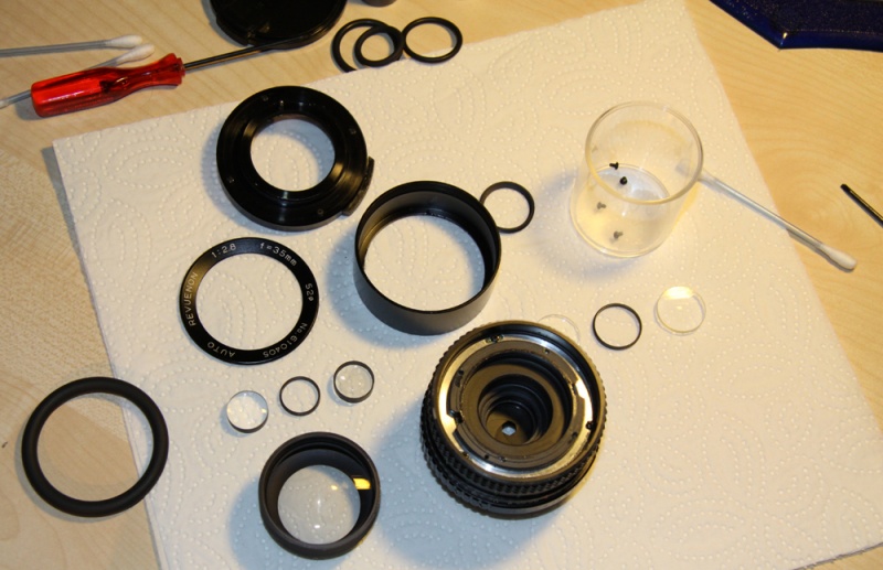

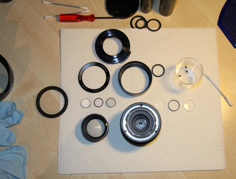

    Habe das Objektiv vorhin mal aufgemacht, also Unterteil ab. Ich kann die Blende nun auch per Hand bewegen, also Blende schließen und öffnen geht, aber eben nur sehr schwerfällig.
    Ich machen also die Blende per Hand zu und dann lässt sie sich auch mit dem Blendring wieder öffnen aber schließen geht nicht.
    Man sieht auch sehr schön wie verschmiert/verklebt die Blendlamellen sind, die müssen also definitiv gereinigt werden!
    Ich weis nur leide nicht wie ich an die Lamellen dran komme, weil ich sowas noch nie gemacht habe.
    Hier mal noch Bilder, an den roten Pfeilen kann ich per Hand die Blende öffnen und schließen.

    Schau mal auf das mittlere Foto in deinem letzten Posting, es sieht so aus, als könnte man von vorne an die Blende heran (oder zumindest an deren vordere Seite):
    1. Den Ring mit der Aufschrift 'Auto Revuenon' abdrehen
    2. Das vordere Linsenelement sollte sich nun herausnehmen lassen
    3. Das mittlere Linsenelement wird durch den Ring mit den beiden Einkerbungen gehalten. Mit einem geeigneten Werkzeug (z.B. einer Schieblehre) lässt sich dieser herausdrehen
    4. Das mittlere Linsenelement sollte sich nun herausnehmen lassen
    Jetzt kannst du die Blende reinigen. An die Rückseite der Blende kommst du auf diesem Weg natürlich nicht - oder nur schlecht - heran. Ich würde es mit einem umgebogenen Wattestäbchen versuchen und zwischendurch die Blende oft bis sehr oft öffnen und schließen.
    Vielleicht lässt sich das hintere Linsenelement (Foto #3) auch herausdrehen, dann kämst du von beiden Seiten an die Blende.
    Vor dem Zusammenbau solltest du die Linsen noch mal reinigen.
    Viel Erfolg!

    Hallo Phillipp,
    Ich denke du musst den Ring (Foto2) der um die Frontlinse ist und 2 Kerpen hat aufdrehen!
    Dadurch wird sich die Frontlinse herausnehmen lassen und du hast Zugriff auf die Blende die du dann Reinigen kannst!
    Ich glaub nicht das sich zwischen Frontlinse und Blende noch eine Linse befindet, kann aber sein, das ist von Objektiv zu Objektiv unterschiedlich!
    Ein Versuch ist es werd!Am besten du bastelst/pfeilst dir einen "Schlüssel" aus Blech etc. der genau in alle beiden Kerpen gleichzeitig passt und drehst diesen ab, mit einem Messschieber wird es wohl nicht gehen!
    Vorsicht vor der Linse das du diese nicht beschädigst! Auf keinen Fall mit Schraubendreher durch drücken oder dergleichen aufzudrehen die abrutschgefahr ist hoch und das Material von dem "Ring" nicht allzu hart!
    Edit:Mach es so wie Jack gesagt hatt! Der Aufschriftsring ist evtl geklebt, kann aber auch geschraubt sein!

    Ich würde es dann erstmal von hinten probieren... weil Du halt nur die Rücklinse herausschraubst..
    Vermutlich wirst Du nix verstellen.. die Linsen haben eine klar definierte Position.
    Ansonsten mit dem Eding ober und unterhalb des Trennungspunktes eine Edding Markierung anbringen, damit Du weißt, wo das Ganze wieder zu landen hat beim Zusammenbau.
    Du solltest aber vorher Feuerzeugbenzin oder Aceton für die Reinigung der Blendenlamellen bereitstehen haben. Jack hat ja im Grunde schon beschrieben, wie Du das mit den QTipps dann machen solltest.
    Viel Glück.. ist kein Hexenwerk

    Danke für eure Hilfe,
    ich bin an der Blende dran.Allerdings von vorne, weil ich hinten die angesprochene Versieglung durch abdrehen nicht knacken konnte.
    War echt kein Hexenwerk, wenn man mal weis wie es geht

    zu früh gefreut, natürlich ist unter der Linse unter der Frontlinse noch eine Linse die nur von hinten herrausnehmbar ist *grrrrr*
    da muss ich wohl doch von hinten ran, hat jemand einen Tipp wie ich diese Versieglung/Verklebung lösen kann?
