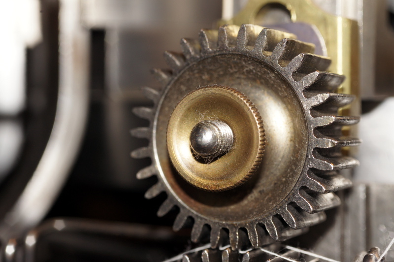

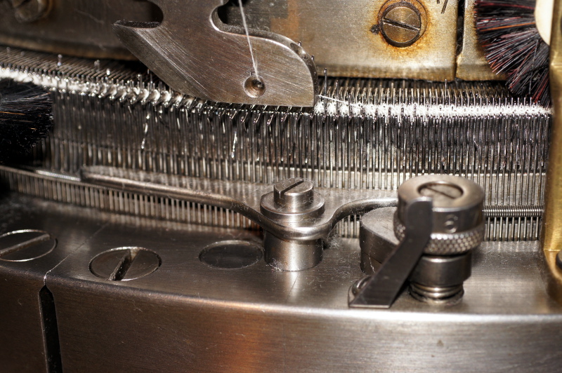

    Hallo Henry,
    na über die Bildqualität kannst Du nicht meckern. Hut ab!
    Waveguide
    Nein, in der Tat nicht.. das Apotar 3.5/50mm gehört inzwischen zu meinen absoluten Lieblingen an der NEX.. es verblüfft mich immer wieder mit unglaublichen Bildern, speziell im Nahbereich. Es ist ein Musterbeispiel dafür, dass Schärfe nicht alles ist.. die Art, wie es die Hintergründe "malt"... sie fasziniert mich immer mehr.
    In der nächsten Zeit muss ich nur mal rausbekommen, wo die Unterschiede zwischen den zwei Varianten liegen.. dem Apotar 3.5/45mm und dem jüngeren und lichtstärkeren Color - Apotar 2.8/45mm
    Nach der Photokina hoffe ich aber, die Zeit dafür zu finden..
