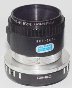

    Rodenstock APO Rodagon N 2.8/50mm
    (12mm Mutter)
    17,37 mm 46,17mm 30,45mm 14,75mm 25,50mm 5,82 mm 40,5mm Name:  Apo rodagon N.JPG
Hits: 7236
Größe:  111,4 KB
    Rodenstock Rodagon 2.8/50mm,
    alte Version,
    9mm Mutter
    14,93 mm 43,77mm 30,40mm 14,75mm 5,50 mm 40,5mm Name:  rodagon alt.JPG
Hits: 6588
Größe:  6,9 KB

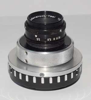

    Rodenstock
    Ysar 3.5/50
    M25 Version
    M25 auf M39
    Wandlerplatte
    12er Mutter,
    21,70 mm 50,00mm 15,15mm 14,75mm 25,50mm 5,60 mm - Name:  ysar.JPG

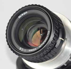

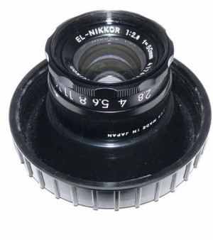

    EL Nikkor
    2.8/50mm,
    alte Version, 9er Mutter
    15,84 mm 44,64mm 27,62mm 14,75mm 25,50mm 4,89 mm - Name:  EL Nikkor.JPG
Hits: 6330
Größe:  8,2 KB

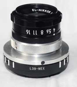

    EL Nikkor
    4/50mm, alte Version
    9er Mutter
    15,50mm 44,30mm 23,89 14,75 25,50mm 4,25mm - Name:  el nikkor 4_50.JPG
Hits: 6459
Größe:  7,4 KB
    EL Nikkor 2.8/50mm N
    neue Version,
    9er Mutter
    13,86 mm 42,66mm 26,80 14,75 6,38mm 40,5mm Name:  el nikkor neu china.JPG
Hits: 6433
Größe:  9,3 KB

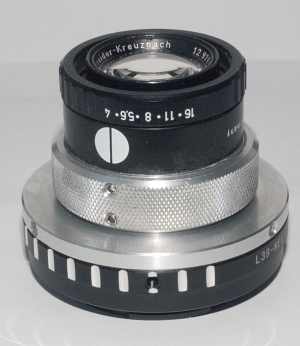

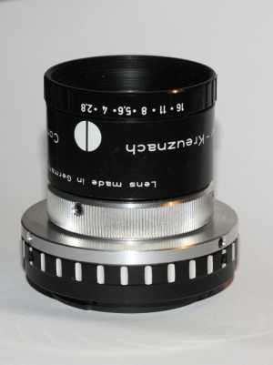

    Schneider Componon-S 2.8/50mm,
    (9er Mutter)
    15,54 mm 44,34mm 28,10mm 14,75mm 25,50mm 4,05 mm 43,0mm Name:  Componon - S.jpg
Hits: 6420
Größe:  8,2 KB

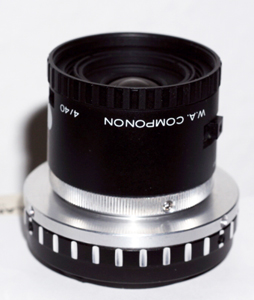

    Schneider WA Componon 4/40mm
    (5,5mm Mutter und Kürzung des Objektivgewindes auf 3mm am Objektiv und VNEX Tubus)
    Attention. Shorten the lens thread to 3mm and also the VNEX thread to 3mm
    11,50 mm 40,30mm 29,50mm 14,75mm 23,00mm gekürzt auf 3mm 43,0mm Name:  SK-4_40mm.jpg
Hits: 6350
Größe:  44,9 KB

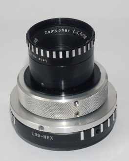

    Componon 4/50mm, neuere M25 Version,
    (M25 Wandlerplatte), 12mm Mutter
    45,70mm 18,23mm 14,75mm 25,50mm - Name:  componon m25.JPG
Hits: 6665
Größe:  8,9 KB

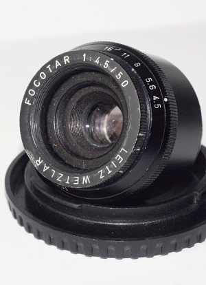

    Leitz Focotar 4/50mm, 6mm Mutter) 13,50 mm 43,30mm 31,95mm 14,75mm 4,91 mm - Name:  Focotar.JPG
Hits: 6504
Größe:  10,8 KB

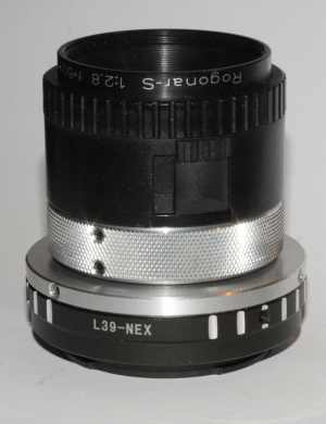

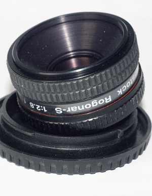

    Rodenstock Rogonar-S 2.8/50mm, neue Version,
    (12er Mutter)
    20,00 mm 48,80mm 25,80mm 14,75mm 25,50mm 5,52 mm 40,5mm Name:  Rogonar.JPG
Hits: 6391
Größe:  10,4 KB
    Rodenstock
    Rogonar-S
    2.8/50mm, alte Version,
    12er Mutter
    18,30 mm 46,80mm 30,75mm 14,75mm 25,50mm 5,80 mm 40,5mm Name:  Rogonar_S.jpg
Hits: 6363

    Schneider Kreuznach
    Componar 4.5/50mm,
    12er Mutter,
    M25 Wandlerring
    14,25 mm 47,00mm 24,50mm 14,75 25,50mm 5,05 mm - Name:  componar 45_50mm.JPG

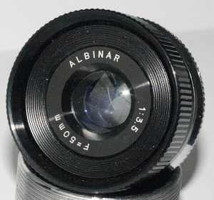

    Albinar 3,5/50mm,
    9er Mutter
    16,30 mm 45,10mm 22,65mm 14,75mm 25,50mm 3,23 mm - Name:  albinar.JPG
Hits: 6480
Größe:  9,5 KB

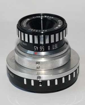

    Patterson
    4.5/50mm, 4 Elemente,
    9er Mutter
    10 mm 42,80 mm 18,30mm 14,75mm
    3,23 mm - Name:  Patterson.JPG
Hits: 6601
Größe:  9,7 KB

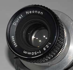

    DURST
    NEONON 2.8/50mm
    12er Mutter
    13,83 mm 45,63 mm 28,75mm 14,75 25,50 5,93 mm 40,5mm Name:  Durst Neonon.JPG
Hits: 6264

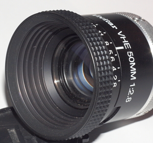

    Vivitar
    VHE 2.8/50mm
    9er Mutter
    16,13 mm 44,93 mm 37,34mm! 14,75mm 25,50mm 3,75 mm - Name:  IMG_5043.JPG

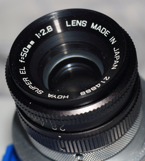

    Hoya
    Super EL 2.8/50mm
    9er Mutter
    15,30mm 44,10mm 29,30mm 14,75mm 23mm 6,60mm 40,5mm Name:  hoya28_50mm.JPG
Hits: 6384
Größe:  111,5 KB

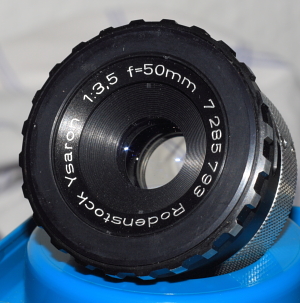

    Rodenstock
    Ysaron 3.5/50mm
    12er Mutter
    16,36mm 45,16mm 18,21mm 14,75mm 25,50 5,77mm - Name:  Ysaron 35_50mm.JPG
Hits: 6402
Größe:  108,1 KB

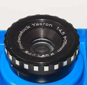

    Schneider Ysaron
    4,5/75mm
    40,00 mm 68,80mm 27,60mm 14,75mm 47,50mm 5,50 mm - Name:  Ysaron.JPG

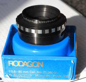

    Rodenstock Rodagon
    5.6/80mm
    47,00 mm 75,80mm 24,25mm 14,75mm 54,50 6,00 mm - Name:  Rodagon 56_80.JPG

    Schneider - Kreuznach Componon 4/40mm mit allen Bearbeitungsschritten in die Liste eingefügt.

    Vivitar VHE 2.8/50mm in die Liste eingetragen. Es scheint, so lassen die Blendenlamellen und der äußere Aufbau vermuten, ein für Durst von Schneider Kreuznach verändertes Componon-S zu sein. Vorteil ist hier die sehr tief liegende Frontlinse, die eine Streulichtblende überflüssig werden läßt.

    Das erstklassige Hoya Super EL 2.8/50mm in die Liste zugetragen. Als 6-Linser mit 8 Lamellen ein klasse Objektiv..

    Warum die Frage: wir hatten ja schon mal per PM diskutiert - ich wuerde gerne mein EL Nikkor an die Nex bringen, aber da es vermutlich die einzige Linse ist, die ich mit dem VNEX betreiben wuerde lohnt sich das System mit seiner Flexibilität fuer mich nicht unbedingt. Angeregt durch aehnliche Umbauten fuer die Contax-G Linsen wollte ich mal schauen, ob es moeglich ist, die Optik in eine alte Objektivleiche einzubauen um deren Helicoid zu nutzen. An der Objektivleiche muesste ich dann direkt ein E-Mount-Bajonett anbringen.
  11. #10
    15.582
    Erhielt 10.481 Danke für 3.568 Beiträge
    Hallo Henry,
    ich haette zu der obigen Tabelle ein paar Fragen, was die ersten beiden Spalten betrifft. Ich denke, ich verstehe was gemeint ist, aber haette es gerne von Dir bestätigt.
    Koenntest Du bitte konkretisieren, wie die Distanz bei Unendlich zur Auflageflaeche M39-Adapter definiert ist ? Ich verstehe das so, dass dies von der hinteren Auflageflaeche des Objektivs bis zum Ende des L39-NEX Adapters (da wo Dein silber glaenzendes Inlet anfängt) gemessen ist. Ist das korrekt ?
    Korrekt.. L39 Adapterende + 4mm Inletaufbau + Inletende bis Auflage des Objektivs auf der Mutter.
    Im Falle des Apo Rodagon = 28,8mm L39 + (4mm Inletaufbau + 13,39mm Inletaufbau bis zur Auflagefläche des Objektivs=17,39mm)
    Die Zweite Spalte ist +28,8. D.h. hier handelt es sich dann tatsaechlich um die Distanz vom Sensor zur Auflagefläche des Objektivs. Demnach muessten die 28,8 mm der Distanz vom Sensor zum Ende des L39-NEX Adapters entsprechen, d.h. der L39-NEX Adapter ragt 10,8 mm vor dem Kamerabajonett hinaus.
    Verstehe ich auch das korrekt ?
    So ist es.. der reine Zebra Adapter trägt 10,8mm auf und es ist der reale Abstand zum der Auflagefläches des Objektivs zum Sensor, der in der zweiten Spalte eingetragen wurde.
    Viel Glück und berichte, wenn Dir da was passendes über den Weg läuft..
