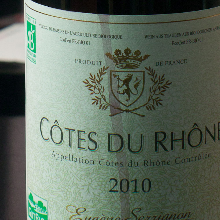

    nach meinem Umbau des Canon 1.2/55mm SSC auf das EF Bajonett habe ich ja versprochen, es gegen das Porst 1.2/55mm zu testen. Beispielbilder zu den Objektiven selbst gibt's hier im Forum ja genug (von mir hier http://www.digicamclub.de/showthread.php?t=15598), hier möchte ich aber mal einen genauen Vergleich anstellen. Die Aufnahmen sind vom Stativ bei genau den gleichen Verhältnissen gemacht. Ich habe es extra nicht in meinen Thread zum Canon geschrieben, sondern einen neuen angefangen, damit hier darüber diskutiert werden kann und man vielleicht noch weitere Reihen machen kann.
    Was die Ergebnisse angeht, finde ich, es gibt einen klaren Sieger, aber macht euch selbst ein Bild davon
    Damit Lg,
    Moritz

  2. 2 Benutzer sagen "Danke", Moritz92 :

    Grins.. nee ich hab die Aspherical Version von Deinem 1.2/55mm SSC.. und die ist nach meinem dafürhalten noch besser. Ein Porst habe ich aber nicht mehr... deshalb der Spruch..
    Klar ist hier das Canon der Sieger in Sachen Bildqualität bei f1.2 !..
    Es war schon damals in den Tests von Herrn Schön in Bezug auf die 1.2er als das herausragende Objektiv in der 1.2er Klasse getestet worden gegen gewichtsstarke Konkurrenten..
    Ab Blende 4 bzw. 5.6 wird aber auch das Porst zu einem guten und scharfen "Normal-Objektiv".. es hat seinen Charme aber im Bokeh.. nicht in der Detailzeichnung und selbstverständlich im Preisunterschied, wenn man auf der Suche nach einem preisgünstigen 1.2er für den Anfang ist.
    Ich sehe beim Porst auch bei den abgeblendeten Bildern eine leichte Grünfärbung an harten Kontrasten, oder?

    vielen Dank für den Vergleich. Der Unterschied bei Offenblende scheint heftig zu sein.
    Wenn ich mir oben rechts auf dem Ettiket die Beschriftung anschaue (Wein aus Trauben...), scheint mir der Fokus beim Porst weiter vorn zu liegen, "Wein" ist beim Canon unscharf aber nicht beim Porst. Kann das sein?
    Ansonsten ist es eine super Rechtfertigung mein Porst durch etwas besseres zu ersetzen....
    Roland
    Danke für den Vergleich!
    Das Porst ist weicher bei f1,2. Wie mein Pentax. Da ist Canon einfach Spitze.
    Ab f2,8 ist aber auch beim Porst alles im grünen Bereich.
    Das Bokeh ist bei beiden Kandidaten ähnlich.

    Immer wieder gerne, werde die Tage sicher noch eine Reihe machen, wenn ich ein gutes Motiv sehe
    Roland, du hast Recht, das 1.2er Bild vom Canon ist minimal zu weit nach hinten fokussiert. Ich benutze schon eine Vollmattscheibe (Ec-S) und einen AF Confirm Chip, aber bei Blende 1.2 reicht das auch häufig nicht ganz. Allerdings spricht das in diesem Fall nur für das Canon, welches dann sogar leicht fehlfokussiert besser ist
    Ich bin mit dem Ergebnis ganz zufrieden. Dass das Canon besser ist, wusste ich bereits vorher allerdings hätte ich gedacht, dass der Unterschied größer ist, abgesehen von 1.2, wo er schon recht groß ist. Das Porst hat übrigens einen etwas engeren Bildwinkel. Also ist entweder das Canon nicht ganz 55mm oder das Porst hat etwas mehr, oder sehe ich das falsch?
    PS: Das L Objektiv im Hintergrund ist das 2/135mm und etwas daneben (nicht im Bild) stehen 2.8/24-70L und 2.8/70-200L. Bei aller Liebe zu den manuellen Objektiven, manchmal bin ich schon froh den schnellen AF zu haben
    Ich sehe eher das Porst im Nachteil: Da die Flasche von leicht oben aufgenommen ist, ist die Beschriftung oben auf dem Ettiket am nächsten am Objektiv. Daher vermute ich, dass der Fokus beim Porst minimal vor der Flasche liegt. Ist aber auch nur Spekulation, bei dem Motiv wäre es vielleicht vorteilhaft gewesen, den Fokus etwas weiter nach hinten zu legen, damit man innerhalb des Ettikets unscharfen Vorder- und Hintergrund hat. Soll jetzt aber keine Kritik sein, da ich auch kein LiveView habe, weiß ich wie schwer es ist bei 1,2 exakt scharf zu stellen.
    Ist mir auch aufgefallen, scheint nicht die exakt gleiche Brennweite zu sein.
