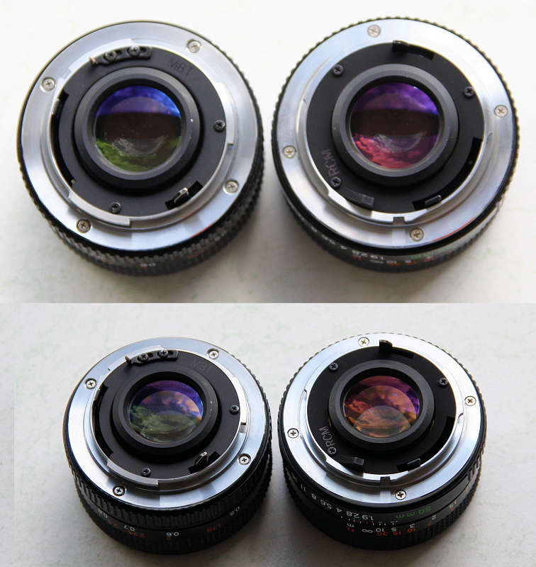

    Ups - ich sehe gerade, dass ich die Bilder in umgekehrter Reihenfolge hochgeladen habe (ist im Posting oben schon korrigiert).
    Also: Henry und Willi 1 Treffer, alle anderen 0.
