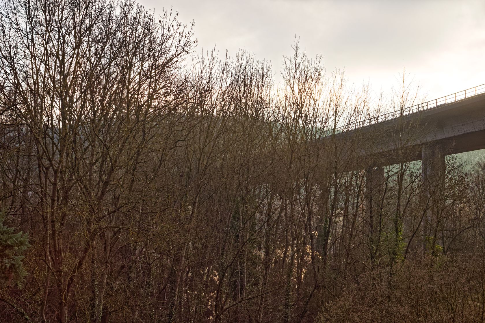

    Ein Versuch bei f8 gegen unendlcih zu fokussieren.
    Ob das Motiv jetzt Sinn ergibt, darüber kann man sich streiten aber es quält den Sensor und die Objektive ganz gut finde ich.
    Auch zeigt es das verhalten bei Farbsaümen an dem neuen Aluminium Geländer.
    Es treten an 1.7 50 mm Yashinon dx, 1.9 50 mm Yashinon ds, ca 50 mm Canon Kitzzoom 18-55 EF-s ii
    Dx 1.7 50 mm
Hits: 804
Größe:  526,9 KB
    DS 1.9 50 mm
Hits: 867
Größe:  529,0 KB
Hits: 814
Größe:  515,9 KB
    Crop vom Rand zeigt ganz gut Farbsäume.
Hits: 806
Größe:  113,8 KB
    Punkt wo das Geländer Anfängt obere mitte
Hits: 849
Größe:  439,3 KB
    Etwas Blattzeigs weiter unten:
    Name:  eher unten.jpg
Hits: 812
Größe:  622,5 KB
    Sobald Zeit ist baue ich was auf um den Nahbereich zu testen. Da wirds interessanter mit den Blendenstufen. Erstmal ein Testbild bei f8.
