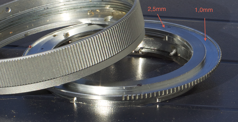

    Hier mal ein kurzer Zwischenbericht: Der Nikon-Adapter scheidet aus folgenden Gründen für mich aus:
    - der Bund (Bild 1: 2,5mm) liefert zwar den richtigen Abstand, ist aber im Durchmesser zu klein (Bild 2: Chromring liegt auf Nikon-Adapter)
    - die Köpfhöhe der Befestigungsschrauben ist 1,0mm. Damit die Schrauben auf der EOS-Bajonettseite nicht überstehen, werden die Bohrungen 1,0mm tief versenkt. Für den 1,0mm dicken Bereich (Bild 1) bedeutet das, dass die Schrauben zur Hälfte keine Auflage haben.

    Im Moment ist - weil ich ihn zufällig da liegen hatte - das Objektiv mit einem M42-Adapter und einer 1,0mm dicken Alu-Scheibe adaptiert. Da die drei Befestigungsschrauben eine Kopfhöhe von 1,0mm haben, verbleibt nach dem Senken im M42-Adapter eine Reststärke im Adapter von 0,5mm. Bei einem Objektiv dieser Gewichtsklasse (ca. 600g) ist mir das zu riskant.
    Als nächtstes werde ich einen T2-Adapter umbauen. Der liefert gleichzeitig den Abstand von 2,5mm und verschließt die seitliche Öffnung des Objektivs.

    Kleiner Tipp..
    nimm nicht die Originalschrauben, sondern Senkkopfschrauben. Dann musst Du nicht fürchten, dass es abreißen könnte. Die "Dreiecks-Form" der Senkkopfschraube gestattet eine bessere Belastung und geringere Tiefen der Bohrung.. bzw. hat durch die unterschiedlichen Dicken an den Flanken eine bessere Auflage als die flachen, mit Rundköpfen versehenen Originalschrauben, die eine tiefe Bohrung in den Adapter notwendig machen um die Schraube so weit zu versenken, das sich das Bajonett am Kamera-Mount eindrehen läßt.

    Dann werde ich mir mal ein paar M 1.7 Senkkopfschrauben besorgen.

    Hi Dirk,
    dann bestelle Dir besser gleich ein paar M1.6er dazu.. grins. Die passen besser, zumindest nach dem Testen mit meinen Feingewindeschneiden. Bei 1.6 passen/laufen die Gewindeschneider sauber durch die Gewinde. Bei 1.7 könnte es knapp werden.. grins.
    Meine Beobachtungen bisher.. 1.6er und 2er sind am Häufigsten bei Objektivverschraubungen verwendet.
