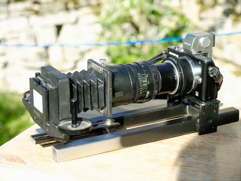

    Die von Novoflex eingeführte Kombination von Balgengerät - 60 mm Objektiv und Diakopiereinheit wurde ursprünglich zum Kopieren von Diapositiven am Kleinbildformat (heute sagt man gerne Vollformat) mit 24 x 36 mm entwickelt. Bei den häufig verwendeten Crop-Kameras erzielt man leider mit dieser Ausrüstung nur einen Ausschnitt eines Diapositives.
    Einzig mögliche Abhilfe ist ein Objektiv mit etwas mehr als 60 mm Brennweite.
    Ich habe mir zu diesem Zweck ein Rodenstock Ysaron Vergrößerungsobjektiv mit 75 mm Brennweite gekauft.
    Zum Digitalisieren von Diapositiven lege ich das Dia auf ein kleines Weißlicht-Leuchtpult und fotografiere es im abgedunkelten Raum mit diesem Konstrukt ab.
    Die Ergebnisse sind zumindest zufriedenstellend.
Hits: 2027
Größe:  139,5 KB
