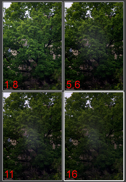

    So, jetzt kommt der Haken: dieses Beroflex darf ich nicht abblenden.
    Siehe Übersicht. In der Mitte zeichnet sich ein deutlicher Fleck ab, der das Bild aufhellt, kontrastärmer macht.
    Die Schärfe nimmt zwar zu - siehe 100% Ansichten, bei f/16 wieder ab - aber diese Aufhellung bekomme ich nicht weg.

    Woran kann das liegen? Gibt es Abhilfe? Ich werde es auf jeden Fall auch mal auf Film austesten ...
