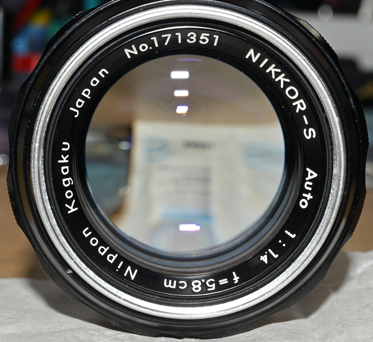

    ich bekam ein "uraltes" Nippon Kogaku 58/1.4 Nikkor-S Auto zur Restauration, dessen hintere Kittlinse komplett separiert war, weil der Kanadabalsam austrocknete und die Linsenhälften lose im Objektivtubus herumklapperten.
    So habe ich das Objektiv erst mal gereinigt, grundüberholt und wieder ohne diese Kittlinse zusammengebaut.

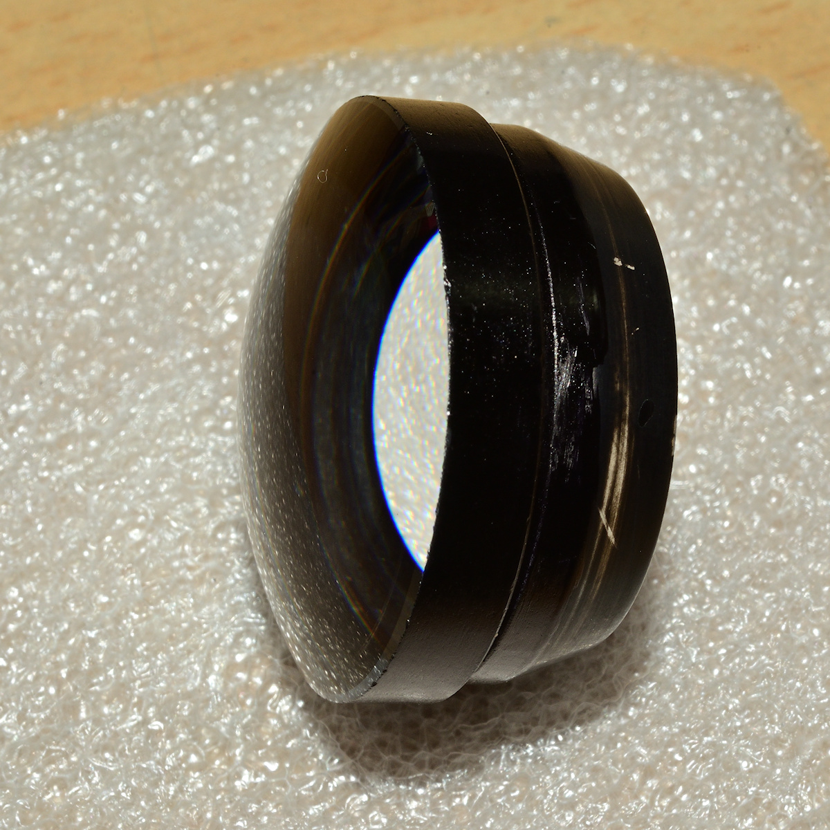

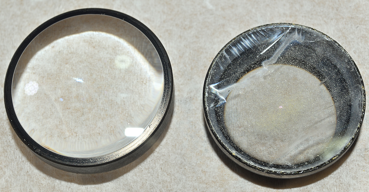

    Die beiden Kittlinsenhälften sahen nach vorläufiger Reinigung so aus:

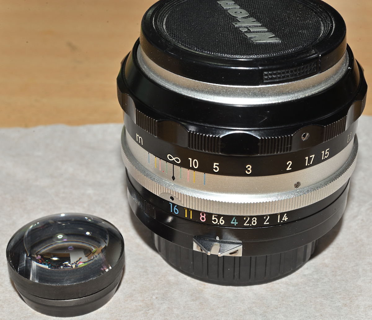

    Das Objektiv und daneben die aufeinander gestellten Kittlinsenhälften:

    Das war wieder ein Auftrag für das Optik-Labor in Görlitz. Dort wurden die Hälften fein gereinigt, zentriert und mit UV-härtendem Kleber verklebt.

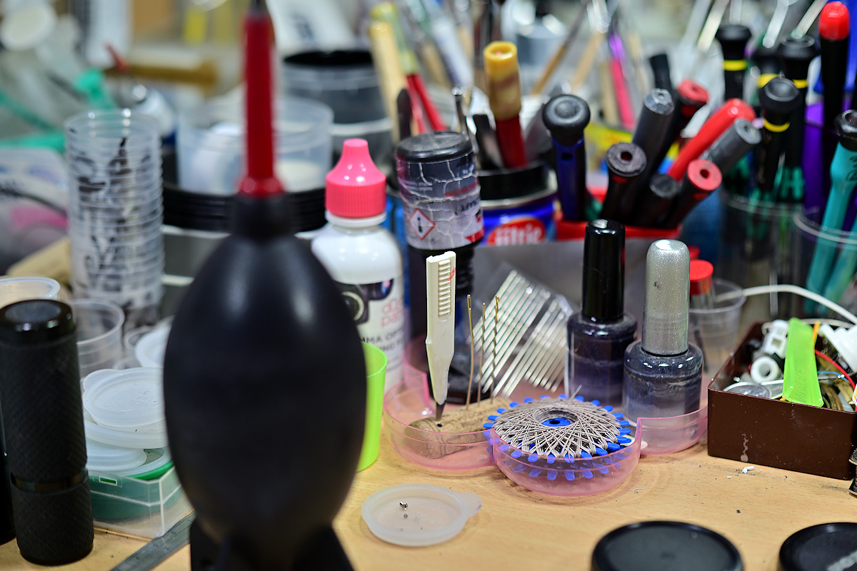

    Das Objektiv bildet bei Offenblende nur sehr mäßig ab:
Hits: 1766
Größe:  332,6 KB

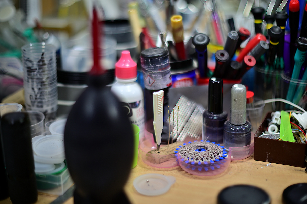

    Erst zwei Stufen abgeblendet, also bei f/2.8, ist das Ergebnis so, wie man es auch von einem modernen Objektiv erwarten kann:
Hits: 1837
Größe:  375,2 KB
    Beide Fotos wurden beim Verkleinern kräftig nachgeschärft!
    Da ich keine Vergleichsmöglichkeit habe, frage ich mich natürlich, ob das am anderen Brechungsindex des modernen, UV-härtenden Klebers liegt, oder auch die originale Kanadabalsam-Variante des 58/1.4 so "schwach" abbildet.
