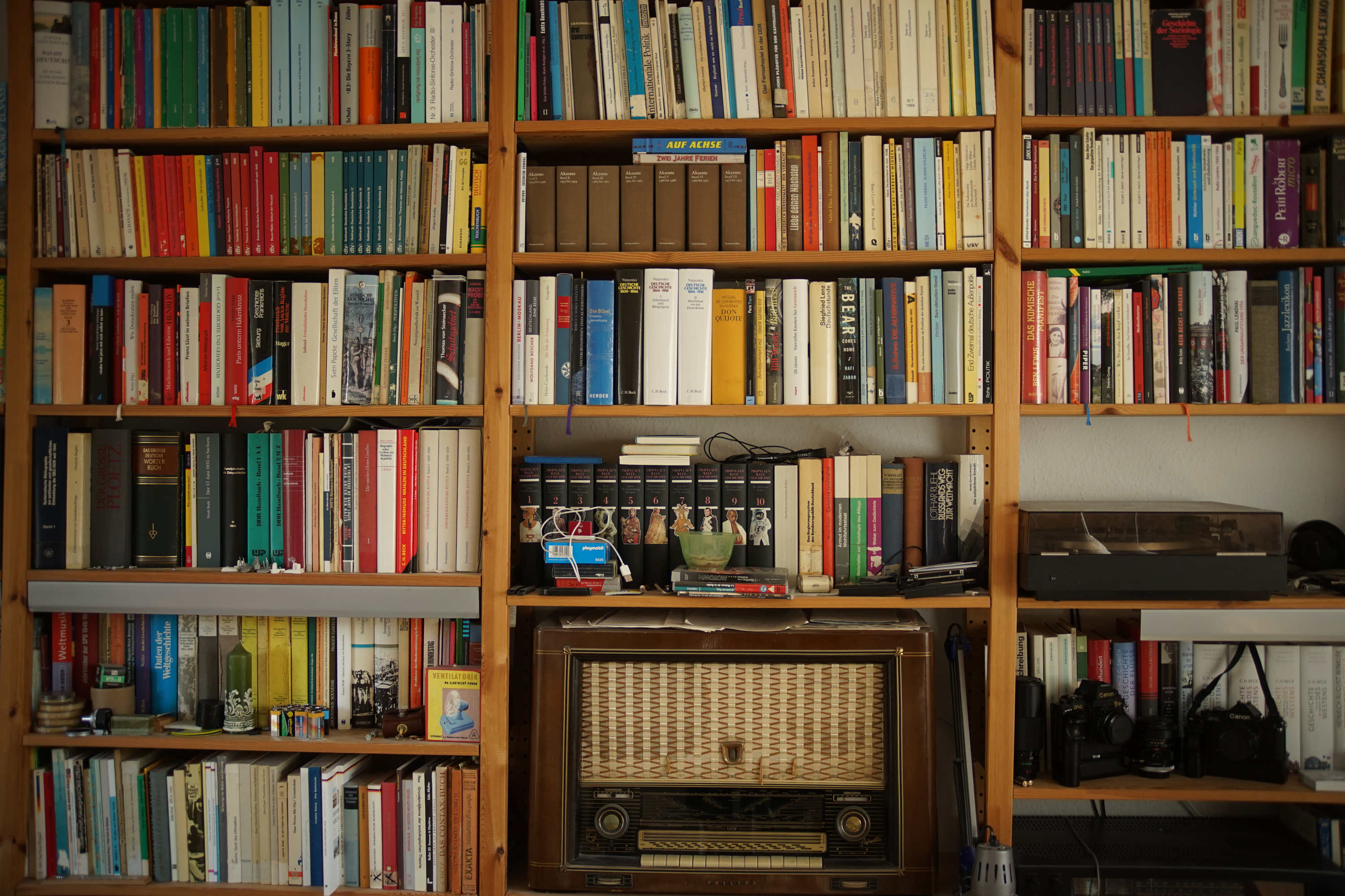

    Legen wir mal los mit dem 70er-Jahre-Distagon - ich würde das Ergebnis "scharf und farblich kühl-neutral" nennen:

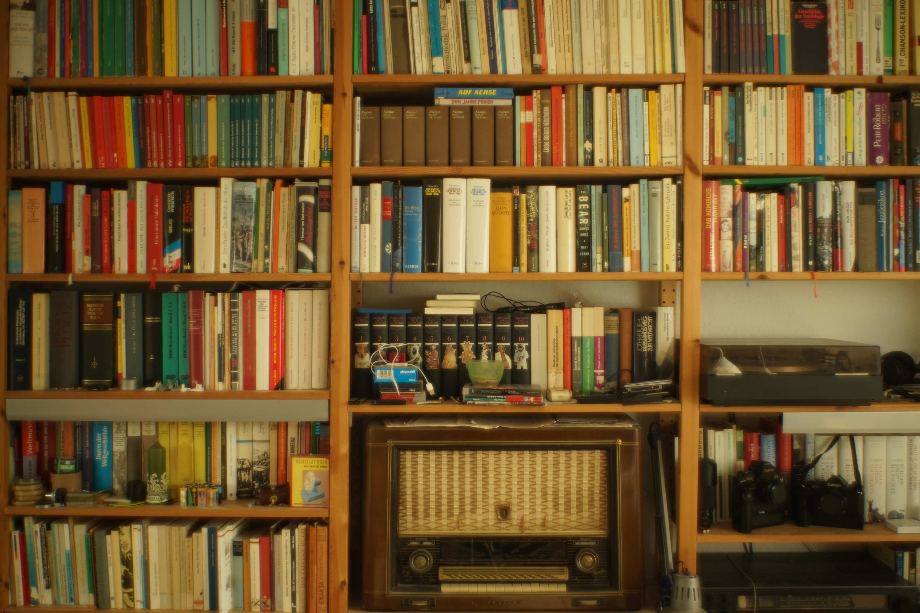

    Das ungefähr ähnlich alte Canon TS - wie an den Sendernamen auf der Radioskala zu sehen, fast - fast - so scharf wie das Zeiss, etwas wärmer in den Farben:

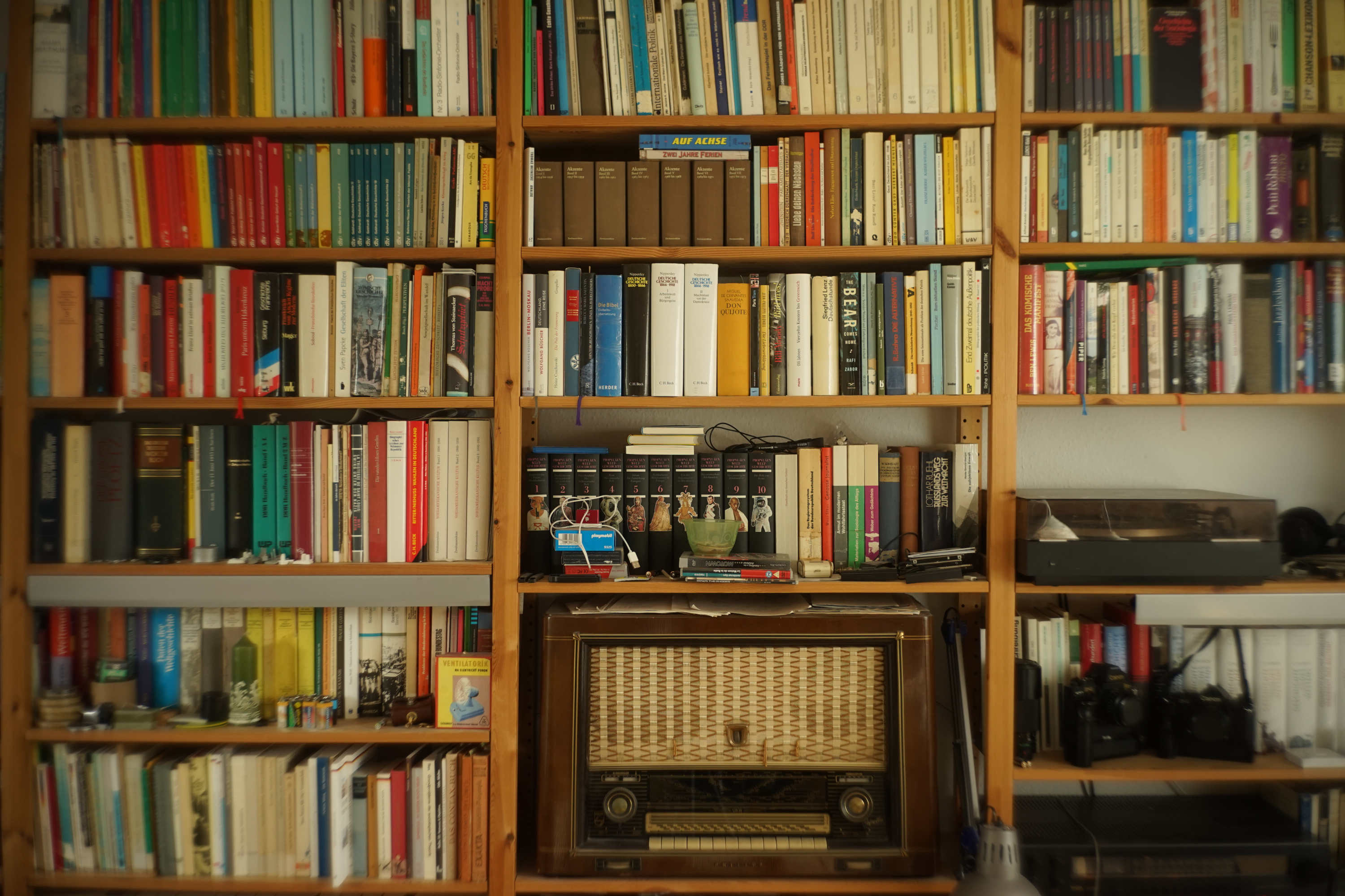

    Das Jenaer Flektogon würde ich als "poetisch" umschreiben - nun ja, es gehört (wenn ich richtig sehe) zur allerersten Retrofokus-Generation:
    Name:  Flektogon 35 mm_N.JPG
Hits: 1832
Größe:  560,7 KB
    Wobei ich mir nicht ganz sicher bin, ob "drinnen" alles ok ist. Die Vorderlinse scheint nämlich so weit vorn zu sitzen, daß man ins Filtergewinde nichts einschrauben kann; und zugleich muß ich das Objektiv auf 4 m einstellen, um Unendlich scharf zu kriegen - evtl. muß das gute Stück zusammen mit meiner nächsten zu überholenden Exakta mal nach Görlitz:

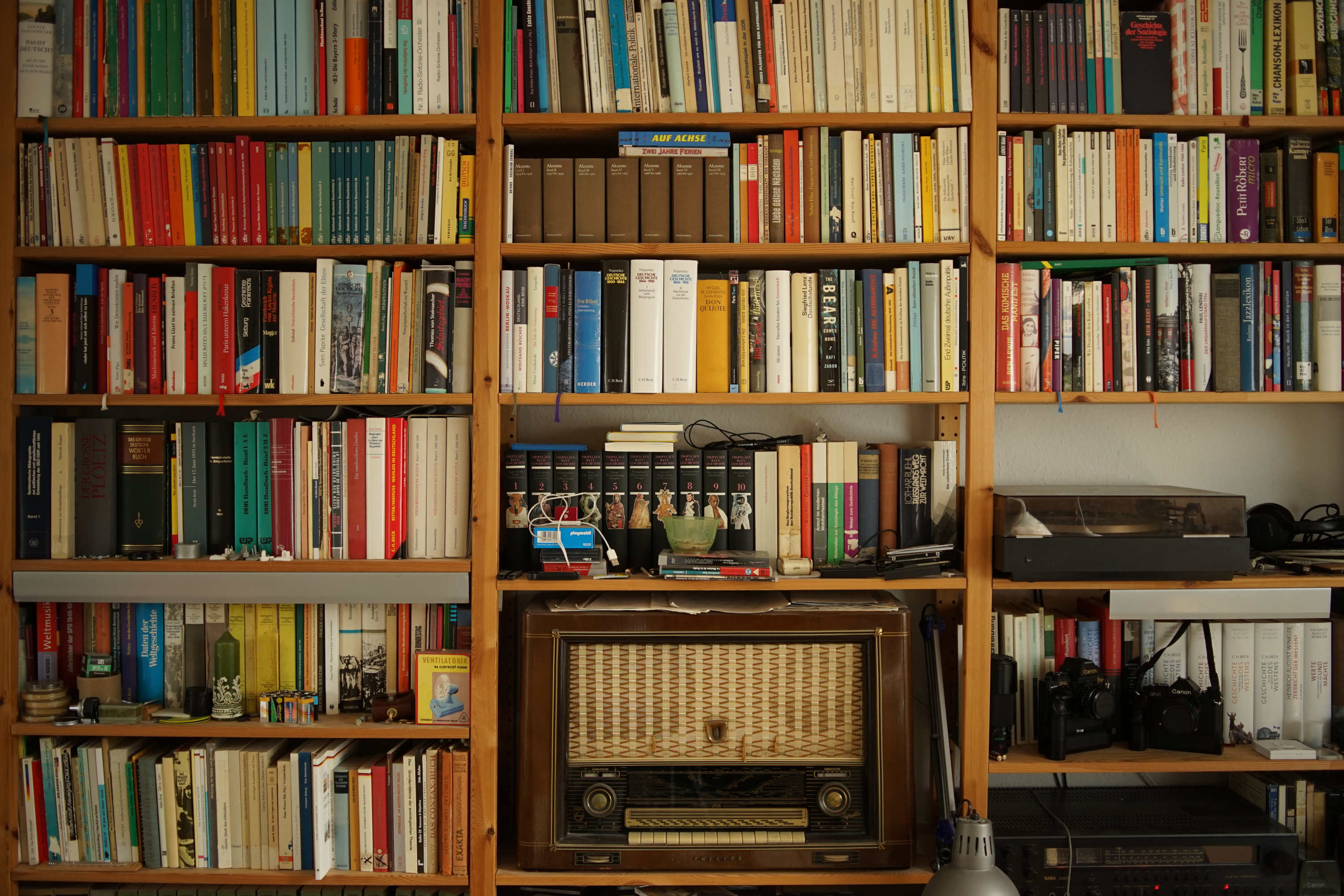

    Jetzt das Opton-Biogon - wie schon gesagt, sitzt die Hinterlinse vielleicht einen Zentimeter vom Sensor entfernt. Da dürfte die kräftige Rand-Unschärfe programmiert sein:

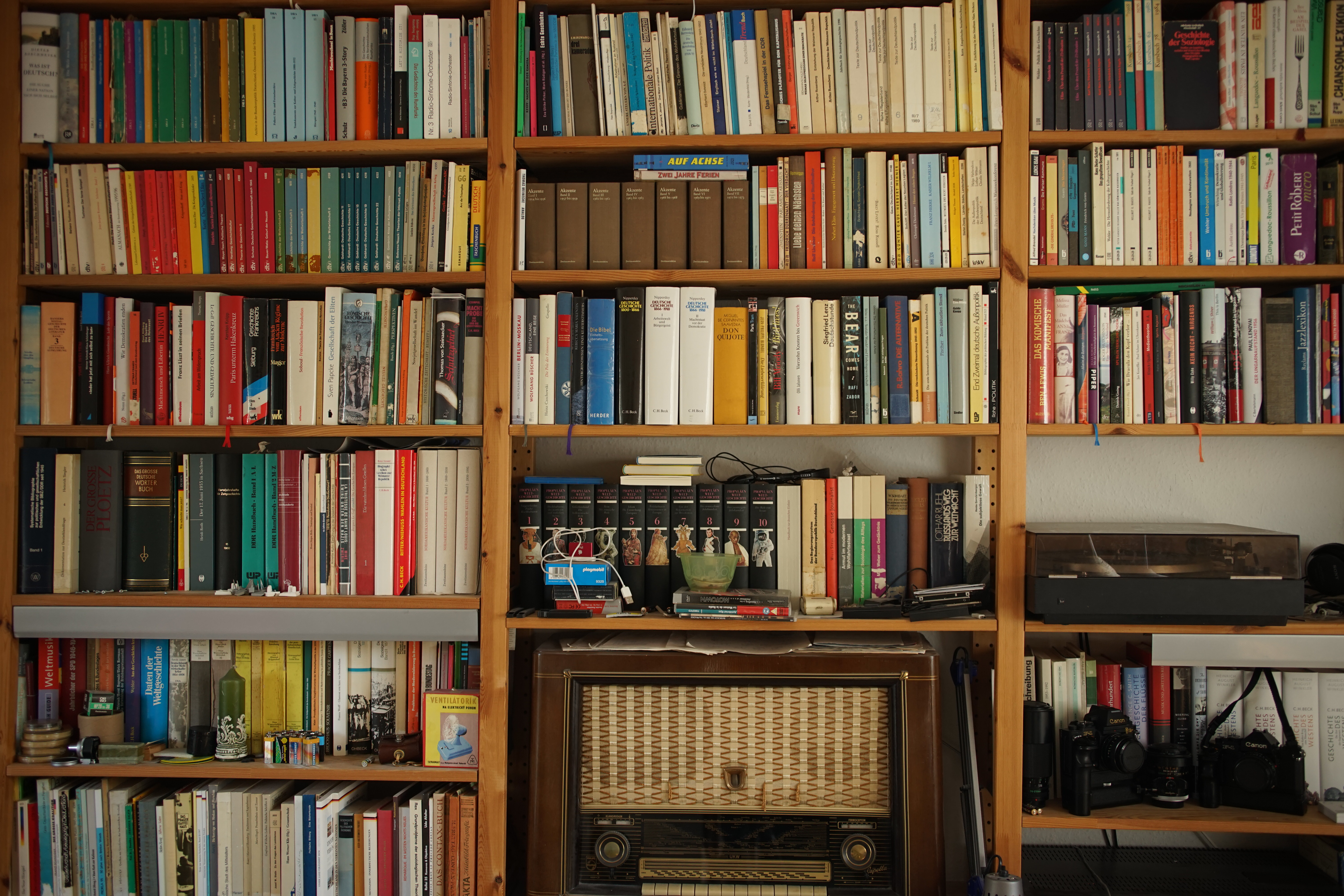

    Die Varios dürfen nicht fehlen. Hier hätten wir das dicke Vario-Sonnar, mein Unterwegs-Objektiv für fast alle Lebenslagen bei genügend Licht. Scheint mir in den Ecken einen Tick weniger scharf zu sein als das Distagon:

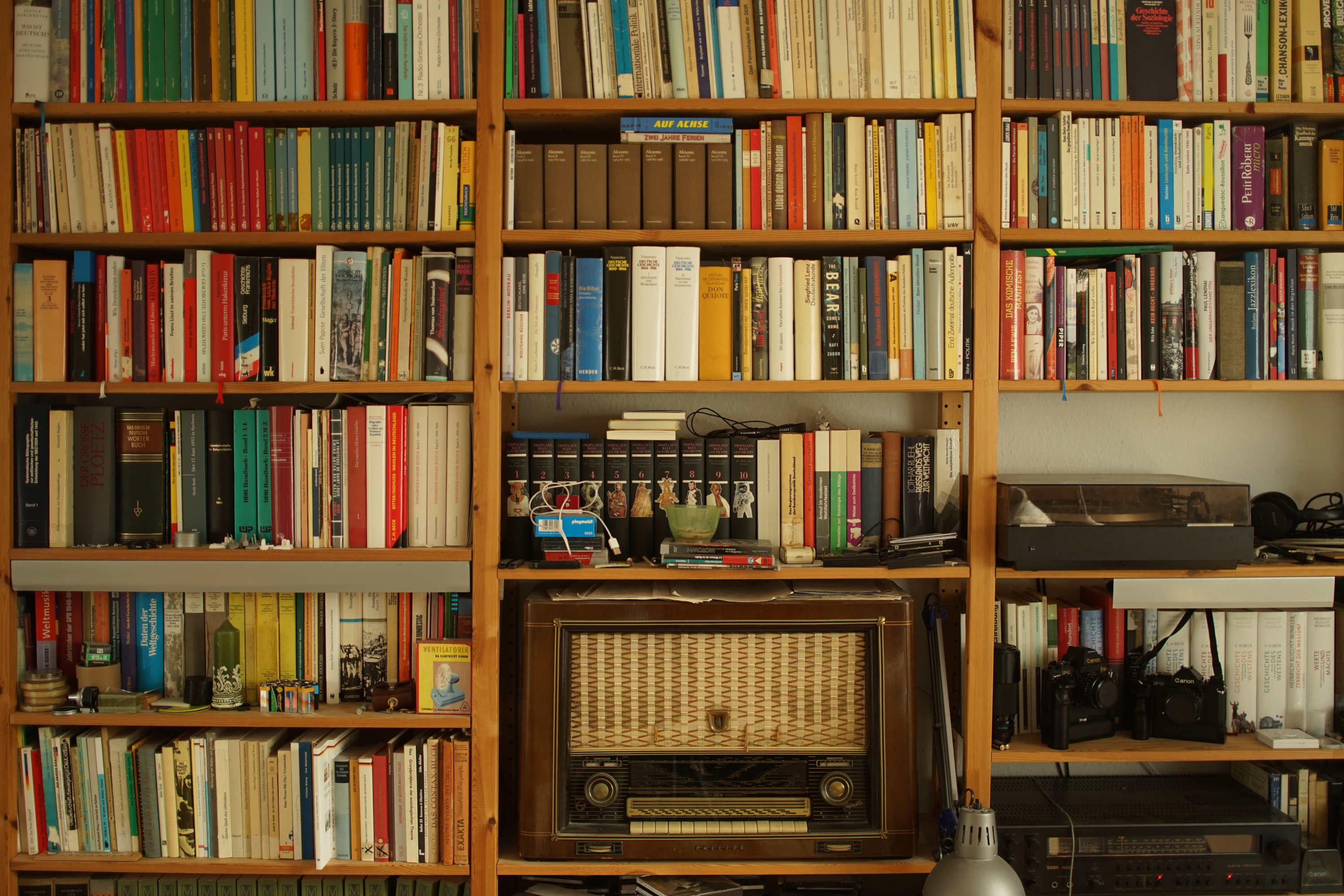

    Das leichte Canon Kunststoff-nFD kann bei der Schärfe mit dem schweren Vario-Sonnar gut mithalten:
