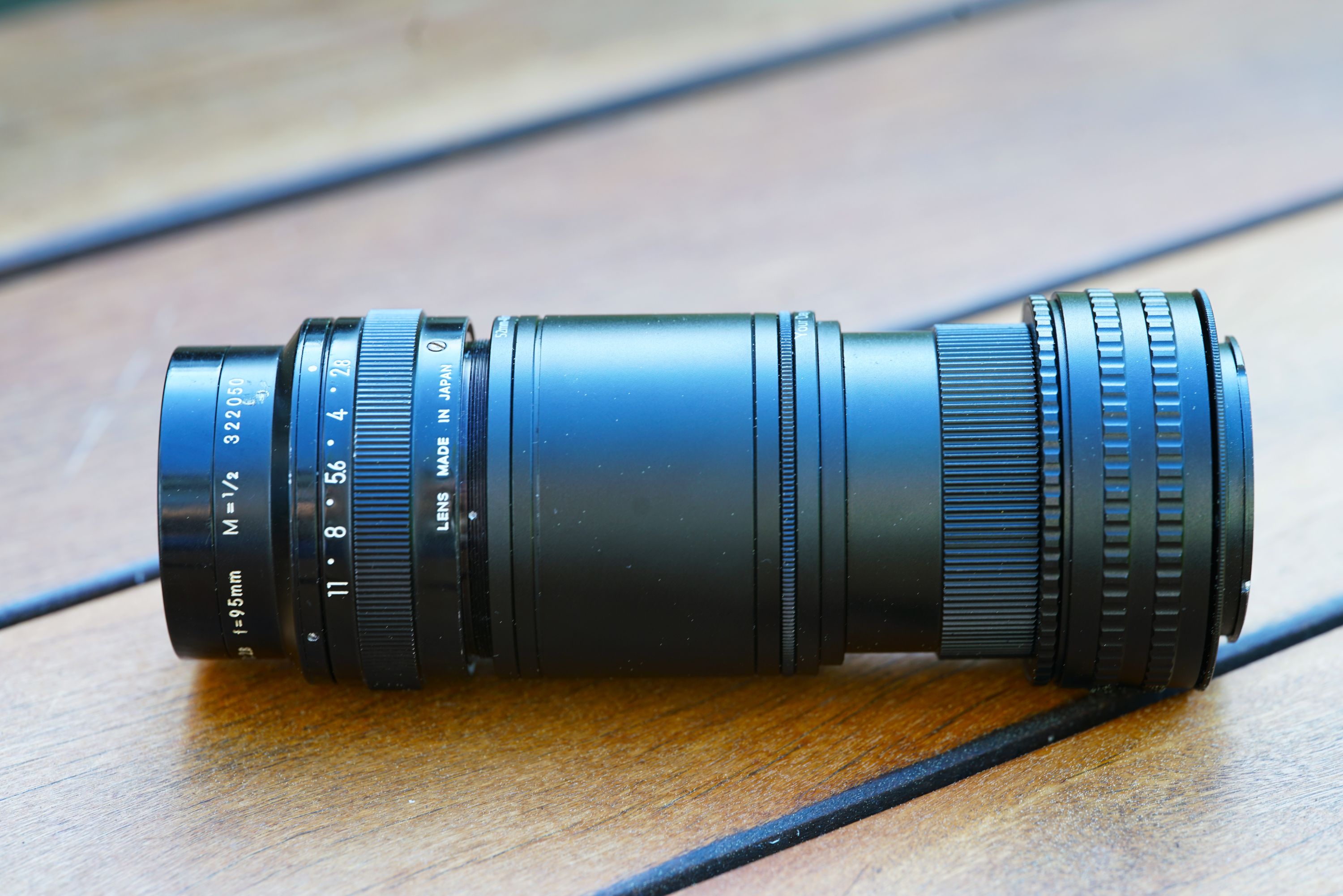

    So sieht es zusammengebaut aus:
Hits: 1650
Größe:  496,1 KB

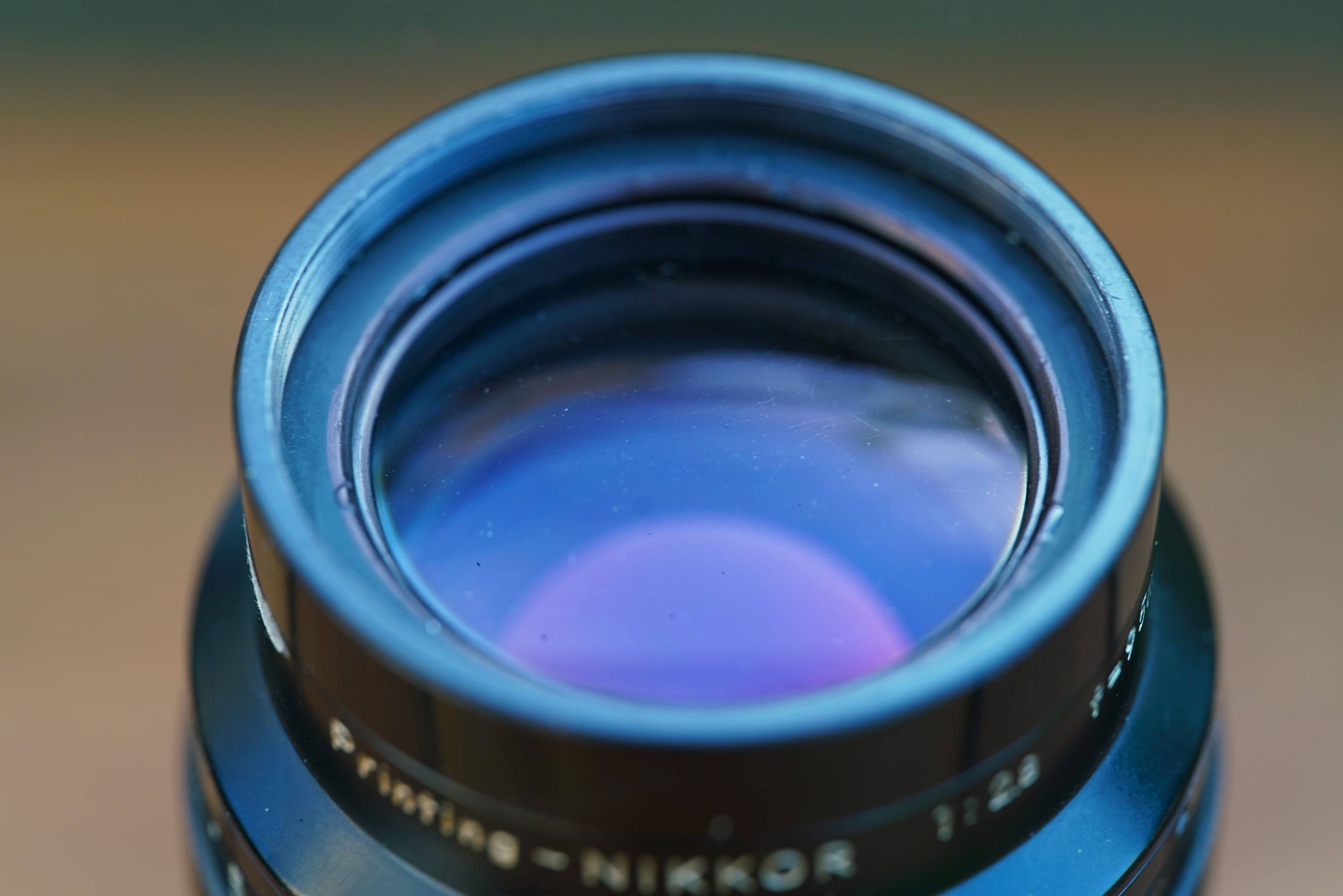

    von vorne (es muß wirklich umgehend ein Schutzfilter drauf):
Hits: 1536
Größe:  245,8 KB

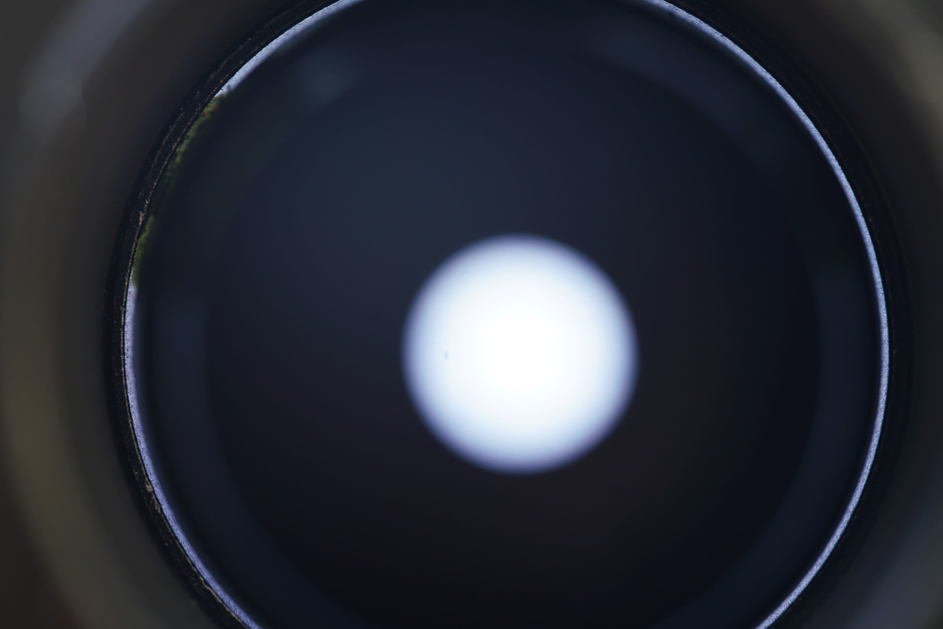

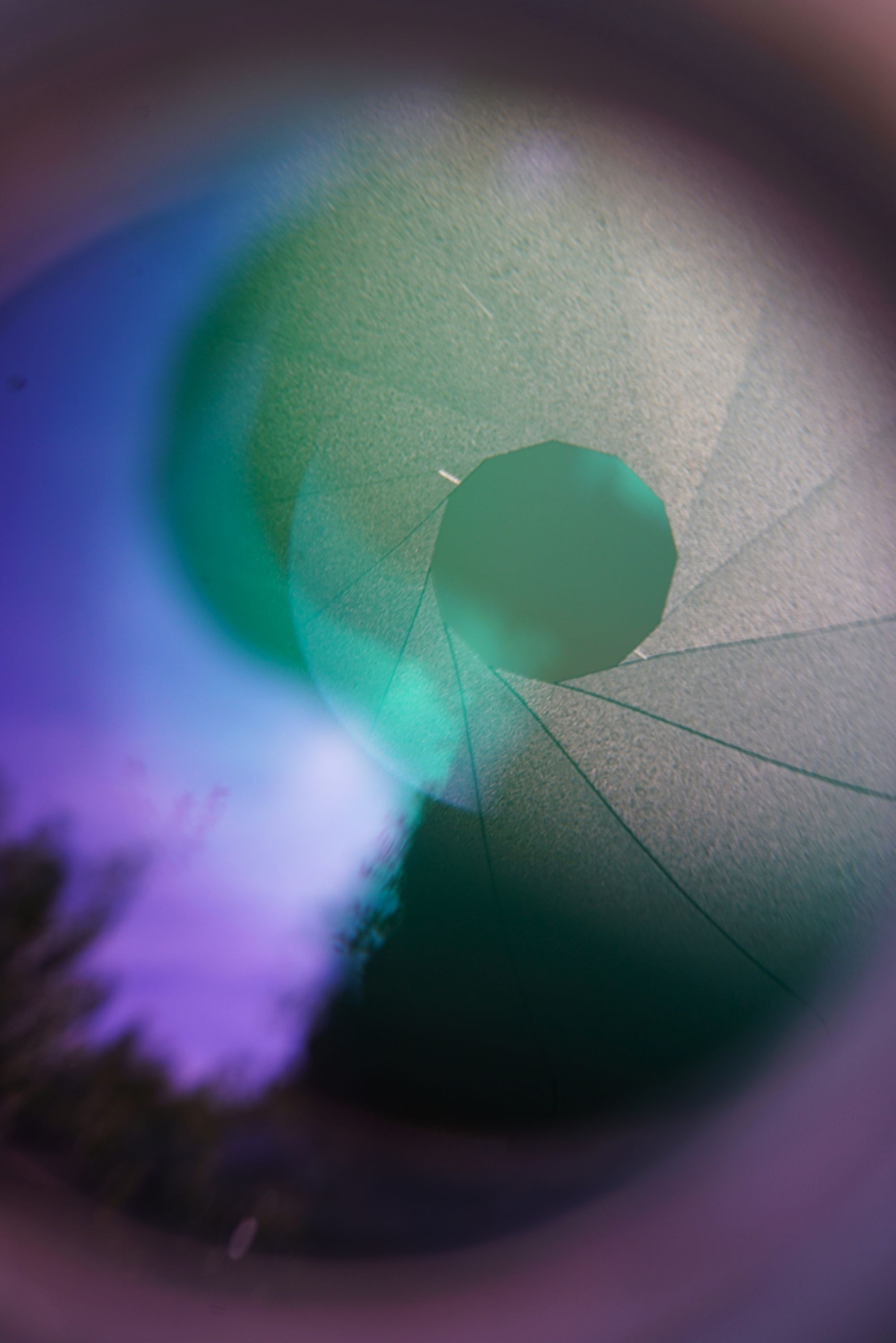

    Es hat viele Blendenlamellen:
Hits: 1534
Größe:  256,7 KB
    Und ich muß den Tubus noch matt schwärzen:
Hits: 1551
Größe:  143,4 KB

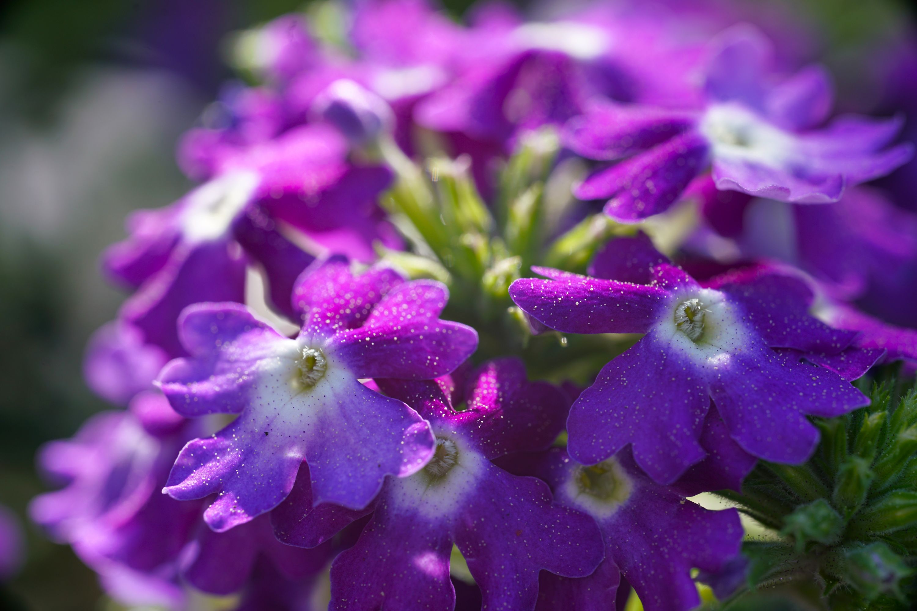

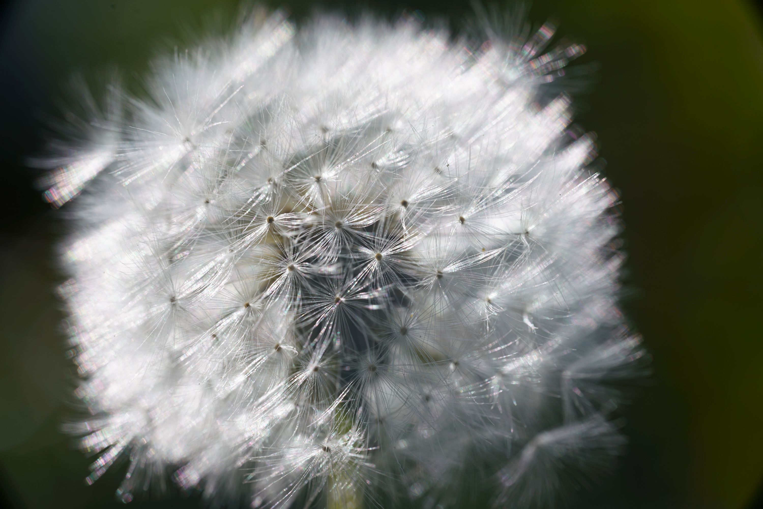

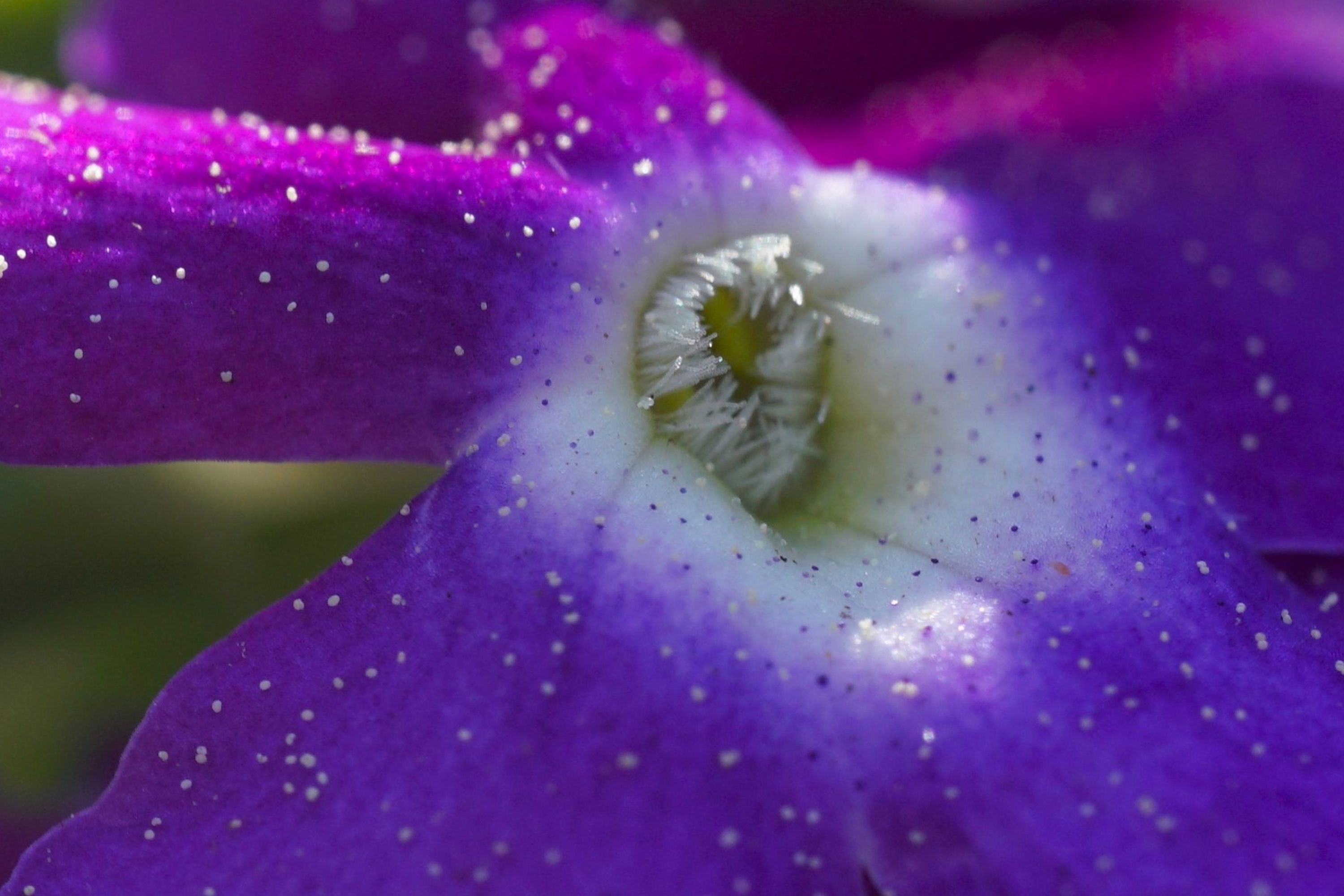

    Und das kann es:
Hits: 1462
Größe:  490,8 KB
    crop:
Hits: 1562
Größe:  592,3 KB
Hits: 1539
Größe:  404,2 KB
    crop:
Hits: 1445
Größe:  351,6 KB

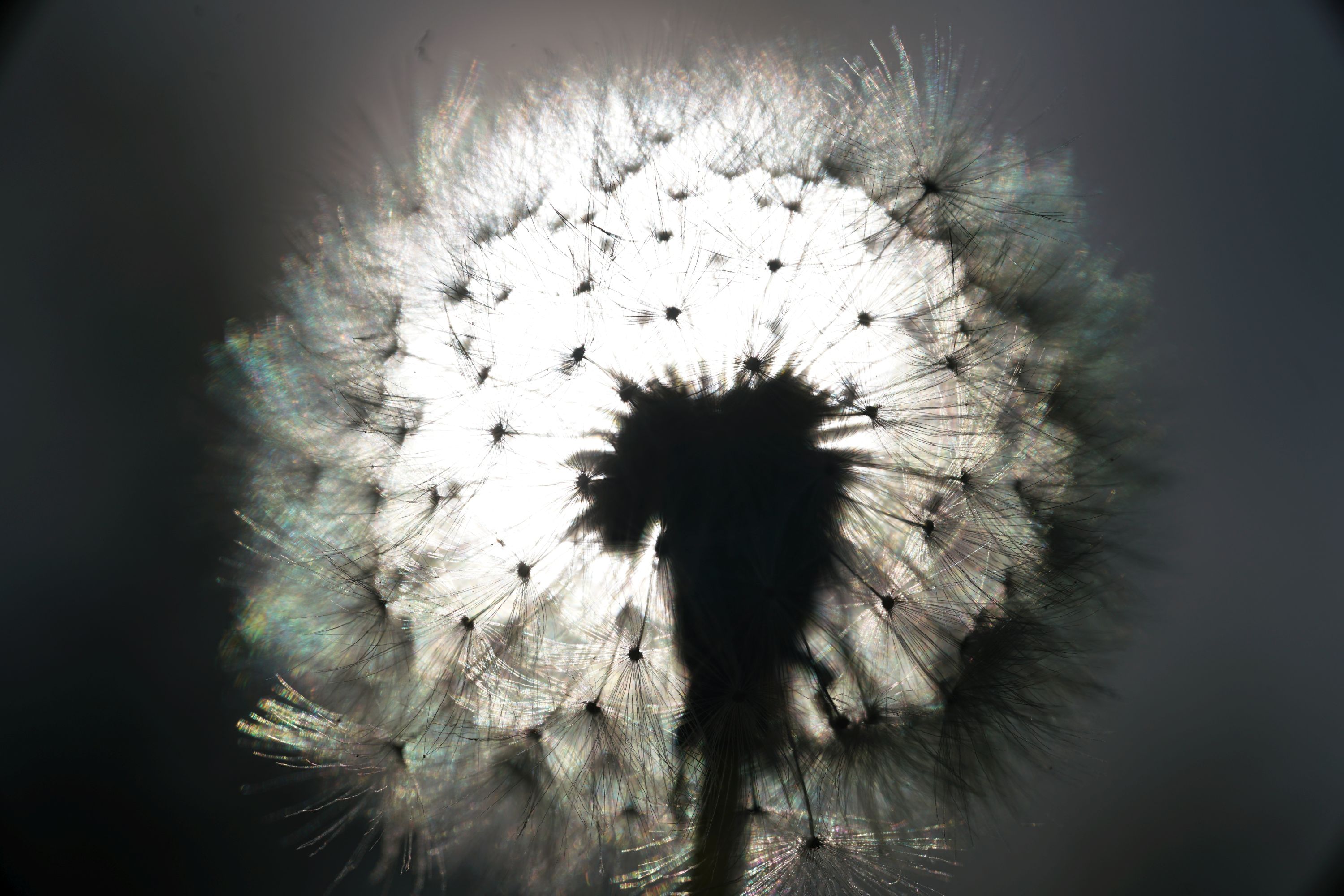

    Schlimmste vorstellbare backlight Situation:
Hits: 1542

    Bokeh kann es auch:
Hits: 1556
Größe:  147,9 KB
    Mit dieser Adation vignettiert es leider noch etwas, da muß ich mal sehen, ob da noch was geht.
    Ich bin jedenfalls sehr zufrieden damit. Es ist übrigens am besten bei Offenblende, aber ich nutze
    es dennoch gerne bei f/4 - f/4,5 wegen der leicht höheren Tiefenschärfe, auch wenn hier schon ganz
    leicht die Diffraktion zuschlägt.
