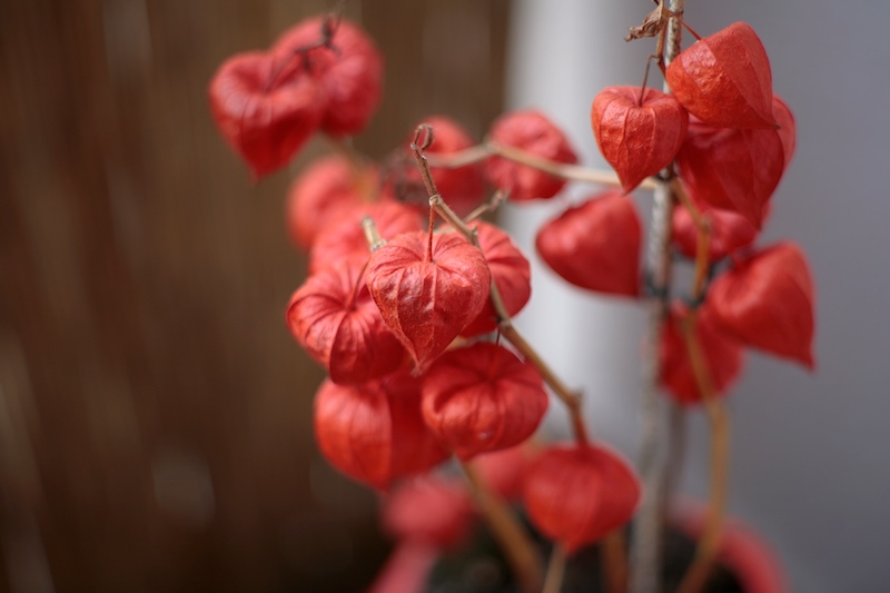

    In dem Brennweitenbereich des 85er Takumars kannte ich bisher nur mein 90er Vivitar. Letzteres ist ein gutes Objektiv, und ich war auf meine Eindrücke mit dem Takumar wirklich sehr gespannt.
    Die M42-Optik ist sehr kompakt aufgebaut und lässt sich dank eines Adadpters mühelos an EOS flaschen, nur der Blenden-Mitnehmer wird etwas eingeklemmt, da müsste man feilen oder kappen.
    Das Takumar-Gehäuse ist komplett aus Metall gefertigt - fasst sich gut an. Mein Testobjekt hatte leider schon einen unfreiwilligen Flug hinter sich, was eine unschöne Verformung des vorderen Gewindes und wahrscheinlich auch des Fokusganges nach sich führte. Wenn diese Linse in guten Zustand wäre - wäre sie top verarbeitet, so viel kann ich noch erkennen
    Bei den optischen Werten bewegen wir uns mit der Lichtstärke 1.8 schon fast auf dem Niveau von Lucis Pictors Zeiss ... die Qualität des Zeiss wird das Takumar sicher nicht erreichen.
    Offenblende: deutliche Randabschattung, eine gewisse Weichheit - ohne richtiges Koma - mag auch an geringer Schärfeebene liegen - Farben und Kontrast ordentlich. Abgeblendet auf 4: fast sehr gute Schärfe, gute Farben und Kontrast, kein Koma.
    Im Bokeh, der übrigens wunderbar weich rüberkommt, tauchen gerne mal CAs auf, auch an anderen starken Kontrasten kann schon mal Rot oder Grün schimmern, das kann man sicher auch besser machen!
    Fazit: bei Offenblende eigentlich keine "draußen"-Linse, aber sehr gut für Portrait und Available Light geeignet. Ab Blende 4 rundum sehr gut.
    Note 3+ - kann sicher auch bessere Exemplare geben ...
    PS: das Vivitar ist mir lieber, da schärfer. Gut so, ist ja auch meines

    Noch weitere Bilder
    Bild 1: Blende 4, Bild 3 Offen
