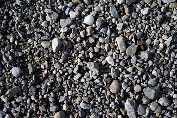

    Wie verhalten sich die beiden im Nahbereich (für den sie eigentlich nicht konzipiert sind). Ich
    habe die beiden Kandidaten am Helicoidadapter getestet, der die Naheinstellgrenze auf ca.
    20 - 30cm erweitert, gegenüber den 70cm, die die beiden Objektive hergeben.
    Fokussiert habe ich auf einen Kies- Schotterweg (die Steinchen sind geschätzt 0,5 - 2cm groß)
    Summicron f/2:
Hits: 1771
Größe:  283,3 KB
    Rokkor f/2:
Hits: 1777
Größe:  296,1 KB
    Summicron f/8:
Hits: 1701
Größe:  299,7 KB
    Rokkor f/8:
Hits: 1833
Größe:  291,8 KB
    Wiegesagt, keines der Objektive wurde für diesen Nahbereich gerechnet, auch verfügt keines der Beiden
    über floating-elements, aber die Leistung kann sich bei beiden Objektiven sehen lassen.
    Das Summicron zeigt am Rand deutlich mehr Farbe als das Rokkor (auf den Fotos leider nicht zu sehen, aber
    tatsächlich vorhanden), dennoch: die Schärfeleistung ist OK.
