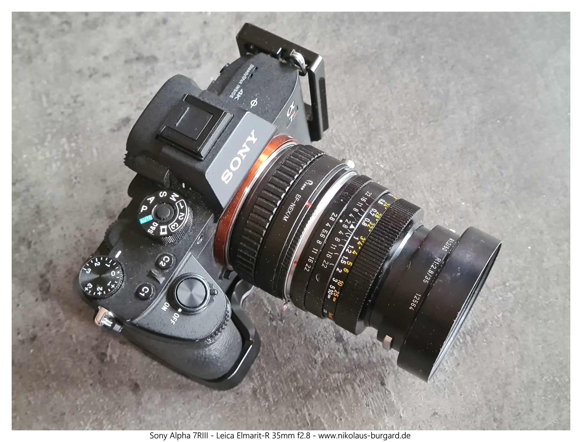

    So sieht es adaptiert an die Sony A7RIII aus:
