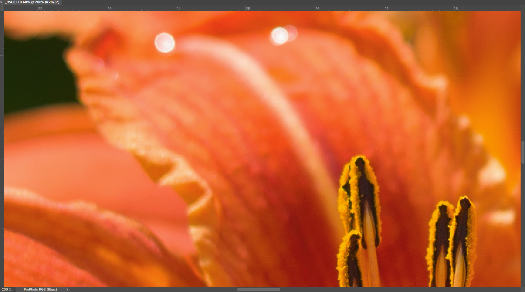

    Standard Schärfe im Nahbereich
    Im Nahbereich liefert das Objektiv Dank seiner “Floating Elements” zumindest im erweiterten Zentrum immer noch eine zufriedenstellende Schärfe ab Offenblende, die dann bei mittleren Blenden sehr gut wird.
Hits: 1745
Größe:  666,3 KB
    Die gesamte Szene bei Offenblende
    f/2
Hits: 1742
Größe:  309,2 KB
    f/2,8
Hits: 1744
Größe:  313,4 KB
    f/5,6
Hits: 1714
Größe:  364,1 KB
    f/11Name:  F11.jpg
Hits: 1706
Größe:  440,9 KB
    Die Unschärfenkreise bei Offenblende zeigen eine deutliche Überkorrektur des Öffnungsfehlers, der sich in sichtbaren "Zwiebelringen" manifestiert. Das Bokeh ist also im Vordergrund weicher als im Hintergrund, was das Objektiv nicht gerade zum "Bokeh King" prädestiniert. Allerdings finde ich das unruhige Hintergrundbokeh nicht störend, denn ich setze Weitwinkelobjektive meist ein, um eine grosse Schärfentiefe zu erhalten. Von f/2,8 an wird die Form der Blende sichtbar, ab f/11 gibt es dann sichtbare Blendensterne.

    Die Neigung zu Überstrahlungen ist die Eigenschaft, die mich beim Canon FD 28 mm f/2 SSC am meisten stört. Lichtquellen im oder knapp ausserhalb des Bildfelds sind sowohl von einem Halo als auch von mehreren Blendenflecken umgeben, wobei der Effekt mit steigendem Beleuchtungskontrast zwischen Lichtquelle und Umgebung immer störender wird. Bei Tageslichtaufnahmen bleiben die Auswirkungen relativ diskret, bei Nachtaufnahmen nehmen sie aber überhand und drohen die Bildwirkung zu stören. Glücklicherweise leidet der Allgemeinkontrast nur wenig.
Hits: 1769
Größe:  1,87 MB
Hits: 1764
Größe:  900,7 KB
    Fortsetzung folgt...
