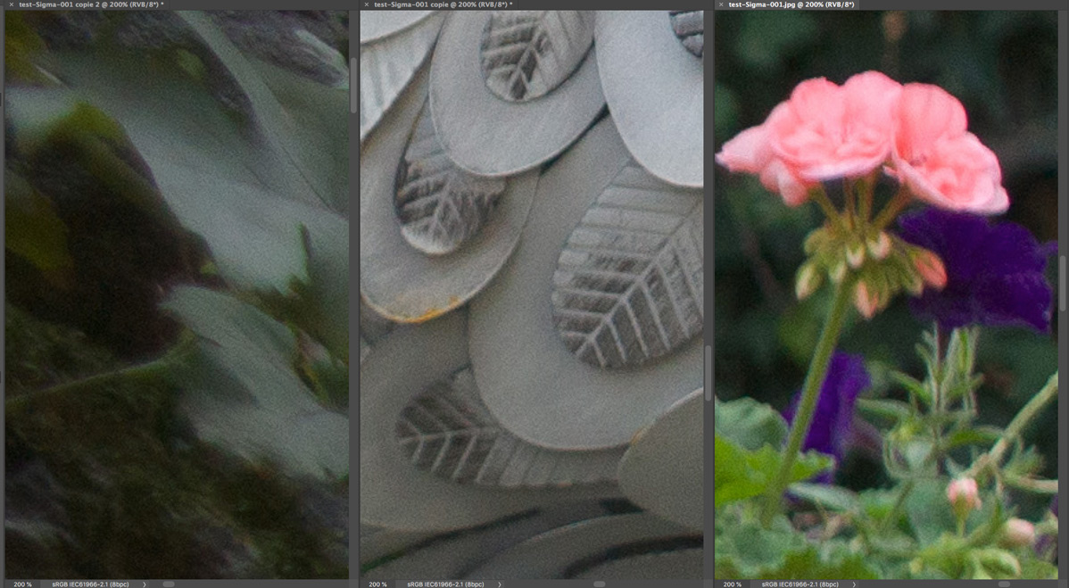

    Ich habe hier absichtlich Testszenen gewählt, die für meine Altglas-Fotopraxis (Landschaft, Architektur, Städtebilder, etc.) relevant sind. Den maximalen Nahbereich habe ich nicht untersucht, da die Naheinstellgrenzen der einzelnen Objektive doch sehr unterschiedlich sind. Allerdings hat hier das Canon 2/28 mm durch Floating Elements hier wahrscheinlich die Nase vorne. Auch wenn das Sigma Mini-Wide einen maximalen Abbildungsmassstab von 1 : 4,5 bietet, ist die Abbildungsqualität nur in der Bildmitte zufriedenstellend und eignet sich also nicht für anspruchsvolle Anwendungen.
    Die Sony A7 befand sich auf einem soliden Stativ und wurde über Selbstauslöser mit elektronischem ersten Vorhang und 2 Sekunden Vorlauf ausgelöst. Die Tonwerte und Farben der Raw-Dateien wurden in Camera Raw bearbeitet, die chromatische Abberation nicht korrigiert und die Schärfung auf Standardwerten gelassen.
    Auflösungsvermögen und Kontrast bei Unendlich
    Damit die Unterschiede deutlicher werden, zeige ich hier Ausschnitte aus Bildmitte, Bildrand (rechts oben) und Bildecke (links oben) in zweihundertprozentiger Vergrösserung. Die Scharfeinstellung mit maximaler Suchervergrösserung wurde auf die Regenrinne des rechten Hauses vorgenommen, dadurch kommt es aufgrund der Bildfeldwölbung bei einigen Objektiven (vor allem Canon und Sigma) zu einer starken Minderung der Mittenschärfe bei grösseren Blenden. Um diese aufzufangen, wäre es hier möglich gewesen, mit den genannten Objektive auf ein Detail zwischen Bildmitte und Bildrand scharfzustellen.

    Natürlich ist ein Vergleich bei Offenblende ziemlich unfair für die lichtstärkeren Objektive und insbesondere das Canon FD 28 mm f/2 SSC. Aber er zeigt doch die unterschiedliche Abbildungsquarakteristik auf und bringt die Bildfeldwölbung der Canon und Sigma 28 mm und die Kontrastschwäche des letzteren zu Tage.

    Sigma @ f/2,8
Hits: 2488
Größe:  193,6 KB

    Das Nikon zeichnet sich durch perfekt korrigierte Bildfeldwölbung aus und liefert bei Offenblende eine schöne Schärfe in der Mitte und etwas weiche Ecken (hier durch 200%-Vergrösserung sehr sichtbar). Das Sigma ist nur am Rand und in den Ecken detailreich aber sehr weich. Die Bildmitte ist durch die Bildfeldwölbung unscharf geworden. Das Minolta zeigt offen schon eine überzeugende Bildqualität in der Mitte und am Rand, die Ecken leiden unter Koma und sphärischer Aberration. Das lichtstarke Canon ist unscharf in der Bildmitte (Bildfeldwölbung) und in den Ecken (Koma und sphärischer Aberration), der zur Scharfeinstellung verwendete Bildrand ist scharf ! Das SMC Takumar zeigt schöne Leistungen am Bildrand, die Mitte und die Ecken bleiben zurück ; der Kontrast ist aber schon gut. Das Canon-Zoom zeigt gute Ergebnisse am Rand und in der Mitte, die Bildecken leiden unter Koma und sphärischer Aberration.

    Das Sigma zeigt hier bei f/2,8 das “Worst Case Scenario” in Sachen Vignettierung. Die Verzeichnung ist aber erstaunlich gut korrigiert.
