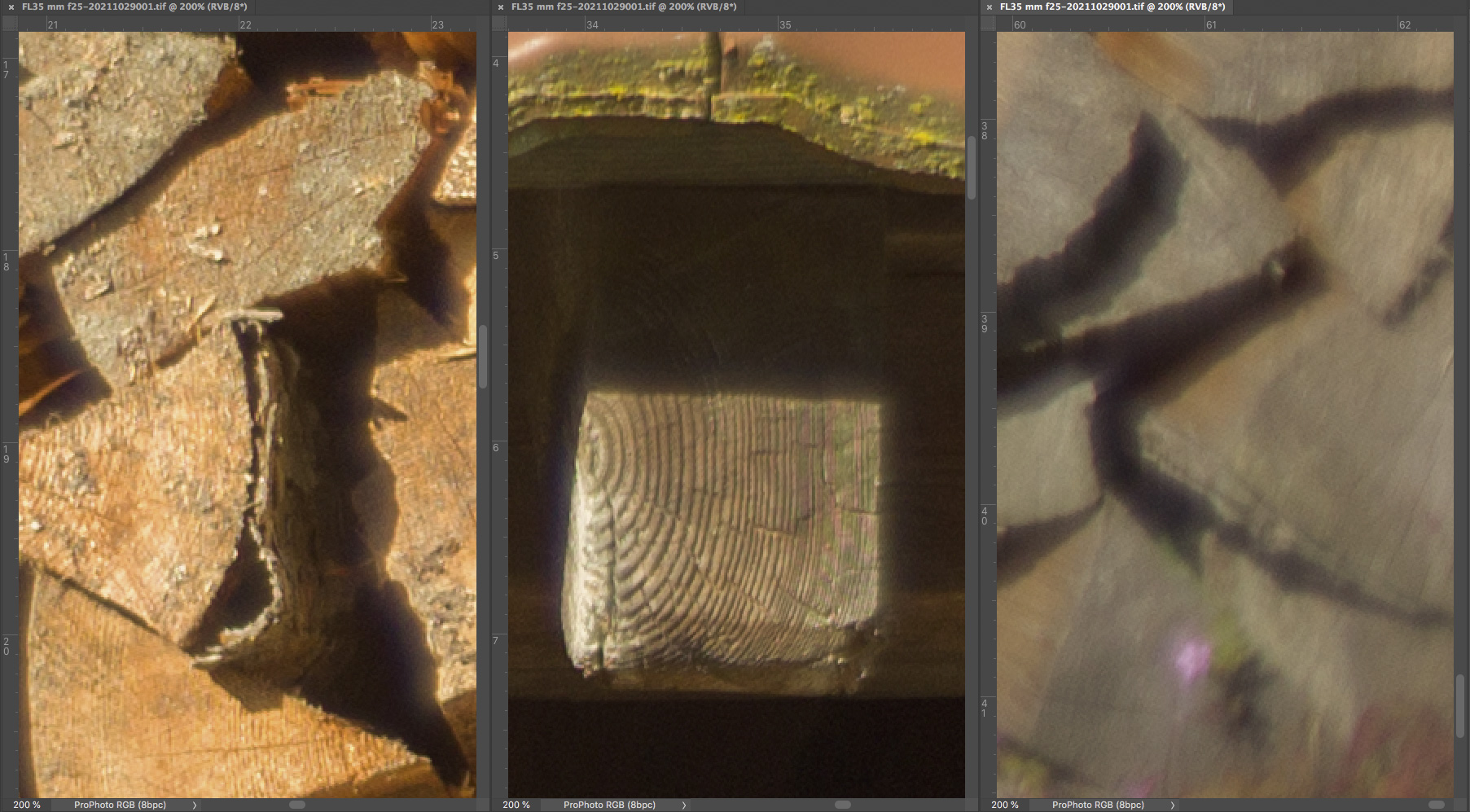

    Das Canon FL 35 mm f/2,5 wurde wohl in erster Linie für Reportagen geschaffen, denn die Bildqualität wurde eher für mittlere Entfernungen um 5 oder 10 Metern als für unendliche Entfernungen optimiert. Auch wenn die Offenblende hier immer noch ein weichgezeichnetes Bild erzeugt, ist die Bildqualität im erweiterten Zentrum und am Bildrand bei f/4 schon absolut in Ordnung : die Holzmaserung am oberen Bildrand zeigt schon eine Auflösung am Limit des Sensors (Moiré), während die Bildecken unscharf bleiben. Bei f/8 wird dann das Bildfeld bis auf die äussersten Bildecken scharf (die Bildmitte zeigt allerdings erste Beugungsunschärfen..), bei f/11 werden auch die letzten 0,5 % des Bildes perfekt durchgezeichnet. Farbränder bleiben auch hier unsichtbar und dürften auch in kritischen Situationen nicht stören.

    Die Beschränkung auf 40 cm ab Sensorebene für das FL 35 mm f/2,5 hat wohl einen oder sogar mehrere Gründe : die für damalige Verhältnisse hohe Lichtstärke des Objektivs und das Fehlen von Floating Elements, die masstabsabhängige Bildfehler korrigieren können. So manifestiert sich das Alter der Objektivrechnung ganz eindeutig in den Leistungen nahe der Mindesteinstellentfernung : die sphärischen Bildfehler nehmen überhand und erschweren sowohl eine präzise Scharfeinstellung als auch die Herstellung von wirklich scharfen Fotos. Im Ausgleich bekommen die Freunde aussergewöhnlichen Bokehs auch ein durchaus potentes Spiel-oder Werkzeug : die Fassungsvignettierung produziert halbmondförmige “Bokeh Balls” und einen bei manchen Motiven gut sichtbaren “Swirl”.
