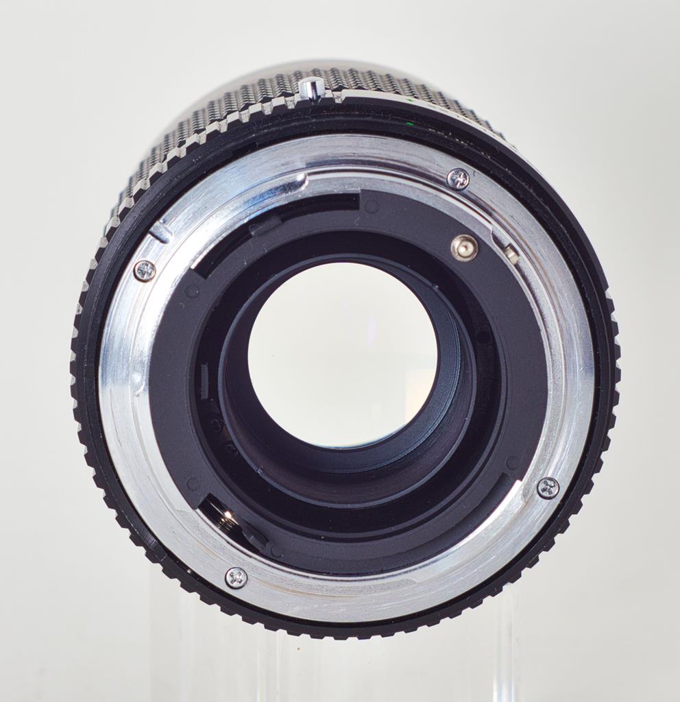

    Standard Wie funktioniert die Blende?
    ich hänge mich mal an diesen Beitrag, weil ich hoffe, ihr hier könnt mir Auskunft geben.
    Ich habe auf einem Flohmarkt ein wie neu aussehendes Porst Tele X-M D 135mm f2.8 GMC eigentlich zur Adaptierung an meine Sony a6000 erworben. Zuhause stellte ich fest, dass sich die Blende nicht schliessen lässt.
    Da ich bisher keinerlei Erfahrungen mit der Funktionsweise des FX-Bajonettes habe, auch keine FX-Kamera und noch keinen FX-Adapter besitze, weiss ich jetzt nicht, ob es ähnlichwie bei Canon FD eines Adapters bedarf, um die Blende zu schliessen, oder ob sie schlicht verklebt ist.
    Bevor ich mich nun an das Zerlegen des Objektives mache, möchte ich Euch fragen, ob es nicht vielleicht doch einen Trick gibt um die Blende am losen Objektiv zu testen.
    Und falls nicht, wie komme ich am besten und mit der geringsten Zerlegearbeit an die Blende zum möglicherweise notwendigen entölen heran? Von vorne oder von hinten?
  14. #9
    bei Objektiven mit Fujica-X-Anschluss kannst Du die Blende auch ohne Adapter überprüfen, mittels des Blendenhebels (auf Deinem Foto der Rückseite des Objektivs unten links).
    P.S : ich nehme mal an, dass es einfacher sein wird, von hinten an die Blende heranzukommen. Es scheint möglich zu sein, mit einem Spezialschlüssel oder einer Schieblehre die hintere Linsengruppe einfach herauszuschrauben...
  15. Folgender Benutzer sagt "Danke", Alsatien :
  16. #10
    Fleissiger Poster Avatar von Blende13
    15.10.2018
    145
    Erhielt 131 Danke für 35 Beiträge
    Ich habs befürchtet, da passiert nix.
    Der Hebel lasst sich leicht bis zum anderen Anschlag bewegen, aber die Blende kommt nicht. Also verklebt.
    Dank deines Hinweises, konnte ich nun, nachdem ich den Fokusring ganz nach links auf Macro gedreht hatte (die hintere Linsengruppe fährt dann weit nach vorn und gibt den Teil innen frei, an dem der Blendenhebel ansetzt) sehen und vorsichtig mit spitzen Fingern den Teil der Mechanik bewegen. Dabei konnte ich die Blende schliessen. Ja, alle Lamellen fettglänzend und satt schwergängig.
    Ich hoffe eigentlich immer von vorne ran zu kommen, um mir das ausbauen des Bajonettes und sonstiger Übertragungsmechanik zu ersparen.
    Dann wasche ich die Blende nur mehrfach mit Feüerzeugbenzin aus und bisher hat das immer gereicht.
    Ist zwar quick und dirty, aber wenn es funktioniert....
    Einen Objektivschlüssel hab ich überigens und deshalb werde ich zunächst einfach mal als erstes doch die hintere Linsengruppe ausbauen. Die beiden Kerben für den Schlüssel sind ja gut erreichbarAns Bajonett oder die Mechanik muss ich da offensichtlich nicht heran.
    VG Blende13
