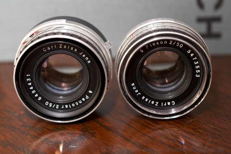

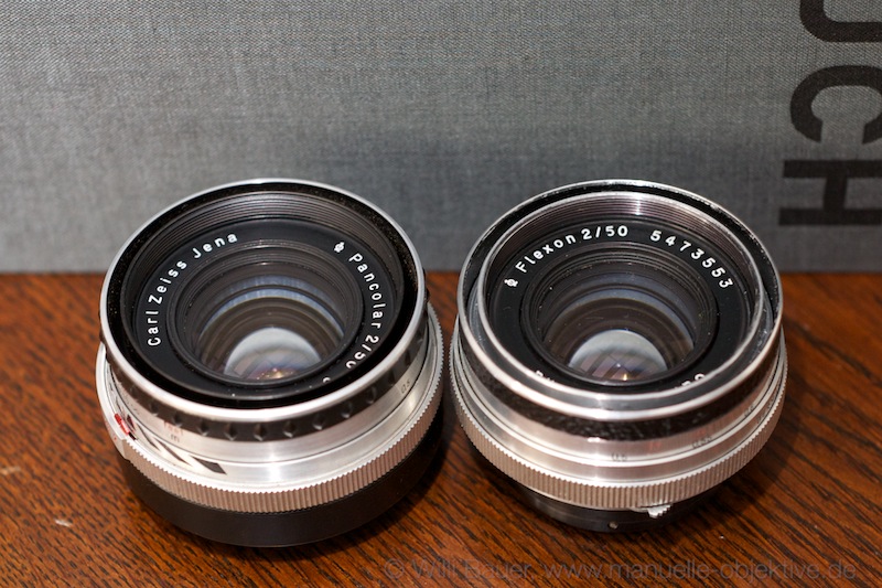

    Das Pancolar und das Flexon sind baugleich. Mein Praktina-Pancolar gibt sich bescheidener mit der Frontaufschrift: Pancolar 2/50 | Jena | 5550326
    Das Flexon dagegen: 1Q Flexon 2/50 | 5273477 | Carl Zeiss Jena
    Der Umbau sieht faszinierend aus! Mein Kompliment für diese Arbeit!
    Martin

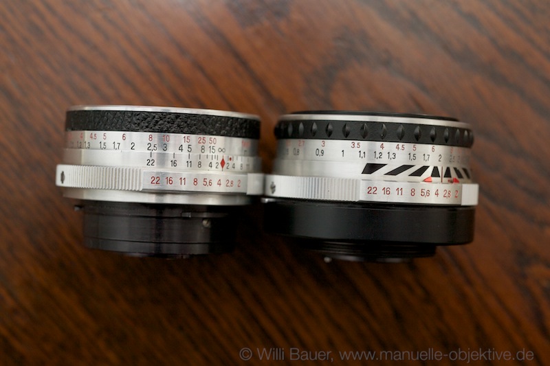

    Sehe ich das richtig: Du hast es auf M42 umgebaut, es hat aber jetzt ein kürzeres Auflagemaß als M42 wegen der linsenlosen Nikon-Adaptierbarkeit? Warum dann aber nicht gleich ein Nikon Bajonett?

    Hier noch Bilder dazu.
    Gut zusehen: Das Praktina-Flexon hat ein dickes "Heck" - das passt so nie und nimmer in M42, wahrscheinlich nicht mal in eine Nikon-F-Öffnung.
    Umgedreht wird nach meiner Meinung ein "Paar Schuhe" draus.. also so, wie er hier vorgegangen ist.. ist es sehr gut.
    Er hat das Rückteil neu hergestellt, um es an ein Auflagemaß von 45,5 (M42) zu bringen. Dann kommt der 1mm starke M42 auf Nikon Adapter dran und schon ist er bei dem benötigten Auflagemaß Nikon = 46,5mm.
    Nimmt er den Nikon Adapter runter, so langt das neu gedrehte Rückteil, um mit jedem beliebigen M42 Adapter das korrekte Auflagemaß des Flexon zu haben.
    Das neue Rückteil überbrückt quasi den notwendigen Abstand ausgehend von M42 zu Auflagemaß (erschlag mich.. irgendwas bei 50mm) des Praktina - Flexon.
    Darin liegt der Vorteil in dem neu gebauten, die Auflagedistanz von 45,5mm bis zu den 50mm überbrückenden Rückteil für das Praktina Flexon. Das sollte er sich eigentlich patentieren lassen.. grins.
    Denn so wird/bleibt das Objektiv nicht nur einseitig an der Nikon nutzbar..
    BTW.. wie dickbäuchig ist denn das Heck vom Durchmesser?
  6. #56
    46 mm
    Und ok, es ist jetzt also ein ganz "normales" M42, verstehe.
    Beim nochmaligen Nachlesen wird mir klar, dass das eine Milchmädchenrechnung ist, oder täusche ich mich?
    Samt Adapter kommt dieser handwerklich perfekte Umbau – falls er das Auflagemaß von M42 hat, nämlich 45,46 mm – nie an einer Nikon F-Ai-Ais auf Unendlich.
    Inklusive Adapter sind das mind. 2 mm zu viel, wenn meine Rechnung stimmt.
    Daher mein Frage von weiter oben, ob das Auflagemaß des Umbaues länger als Nikon = 46,5mm ist, um Unendlich an Nikon erreichen zu können (und damit nicht mehr M42 Standard entspricht).
