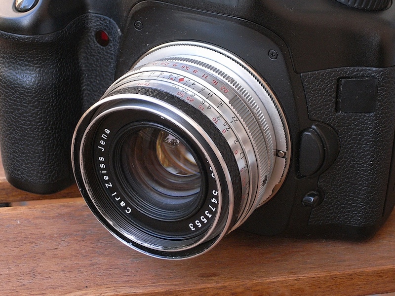

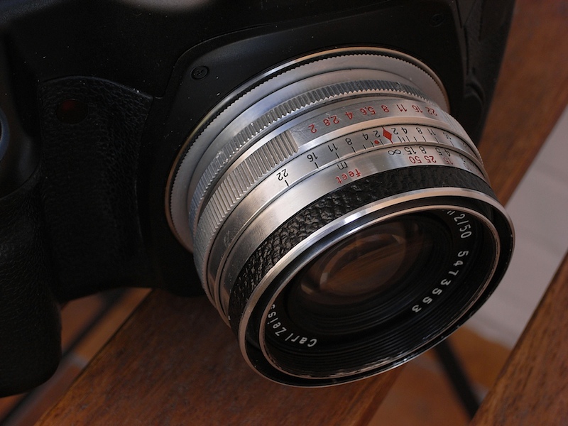

    So, es geht voran
    Hält sogar ohne Schrauben - sehr passgenau. Jetzt kommen noch 6 Schrauben dran, dann ist der Adapter fertig: mit Klemmbajonett

    Der Frage will ich endlich nachgehen!
    Heute habe ich von meinem Vater das Flexon zurückerhalten, ich hatte ihm es für seine Praktina IIa geliehen.
    Nach der Aufarbeitung (Sturzschaden, Dezentrierung, verbackener Fokusgang, Siff an allen Ecken) durch den tüchtigen Peter Olbrich ist das Flexon eines der von der Haptik her gesehen besten Objektive, die ich habe. Der Fokusgang ist ein Traum, wirklich. Ganz eigen. Nicht so stramm wie manche "Traktoren", aber auch nicht zu locker.

    Ich bin erst mal froh, dass mein selbstgebauter Adapter gut funktioniert.

    Der Bau des Adapters scheint auch sehr gut gelungen zu sein, da keine großen "Anomalien" in den Randbereichen auffallen, sondern die noch erkennbaren Fehler sich symmetrisch über das Bildfeld bemerkbar machen.
    Meinen herzlichen Glückwunsch zu der gelungenen Operation.

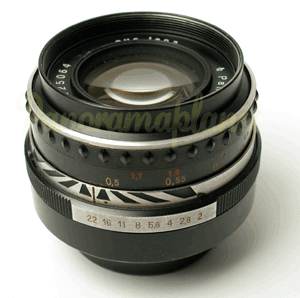

    ... und in der Zwischenzeit ein paar amateurhafte Testbilder zugänglich zu machen, frei nach dem Motto: Simple Viewer sucks.
    Pancolar 2/50@F8
    Pancolar 2/50@F2
    Ist die Variante mit Knubbel-Fokusring.

    Oh, ein 2er Pancolar! Wie schön! Hat es auch diesen wunderschönen DOF(Schärfebereichs)-Anzeiger? Siehe auch http://www.digicamclub.de/showthread.php?t=8866
  8. #38
    24.06.2009
    vierspurige Ausfallstraße
    15
    Standard AW: Carl Zeiss Jena Flexon 2.0/50
    ja, genau
