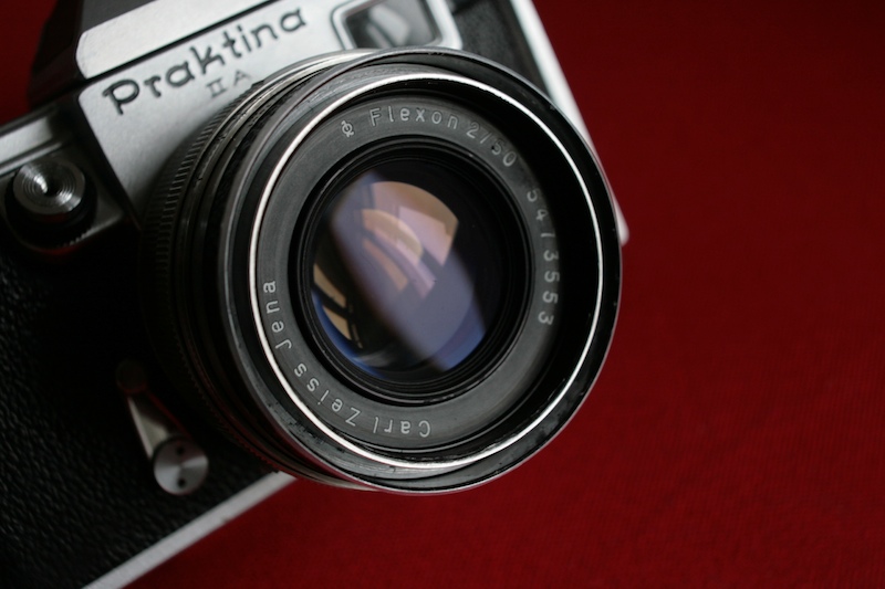

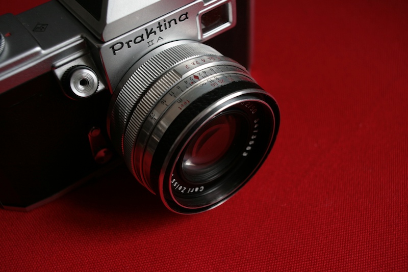

    Zurück zum Flexon: ich hatte eine ziemliche Gurke ersteigert, wie sich nun herausstellte. Der Fokusgang war sehr zäh, die mini-Belederung war ab.
    Foto-Olbrich in Görlitz hat hervorragende Arbeit geleistet - ich bin begeistert.
    Der Fokus lässt sich butterweich von Anschlag zu Anschlag bewegen, genau mit dem richtigen Wiederstand, exakte und schnelle Fokussierung wird zum Genuss! Das Objektiv fühlt sich an "wie neu", ein sehr hochwertiges Teil, auch die äußere Renovierung ist vollends gelungen. Dabei ist der Preis (es war ein Sturzschaden, Gewinde komplett gereinigt, nachgedreht) mehr als fair.
    Von der Haptik, der Bedienbarkeit ist das Flexon nun meine #1
    Da wächst der Wunsch nach einem Adapter immer mehr ...
