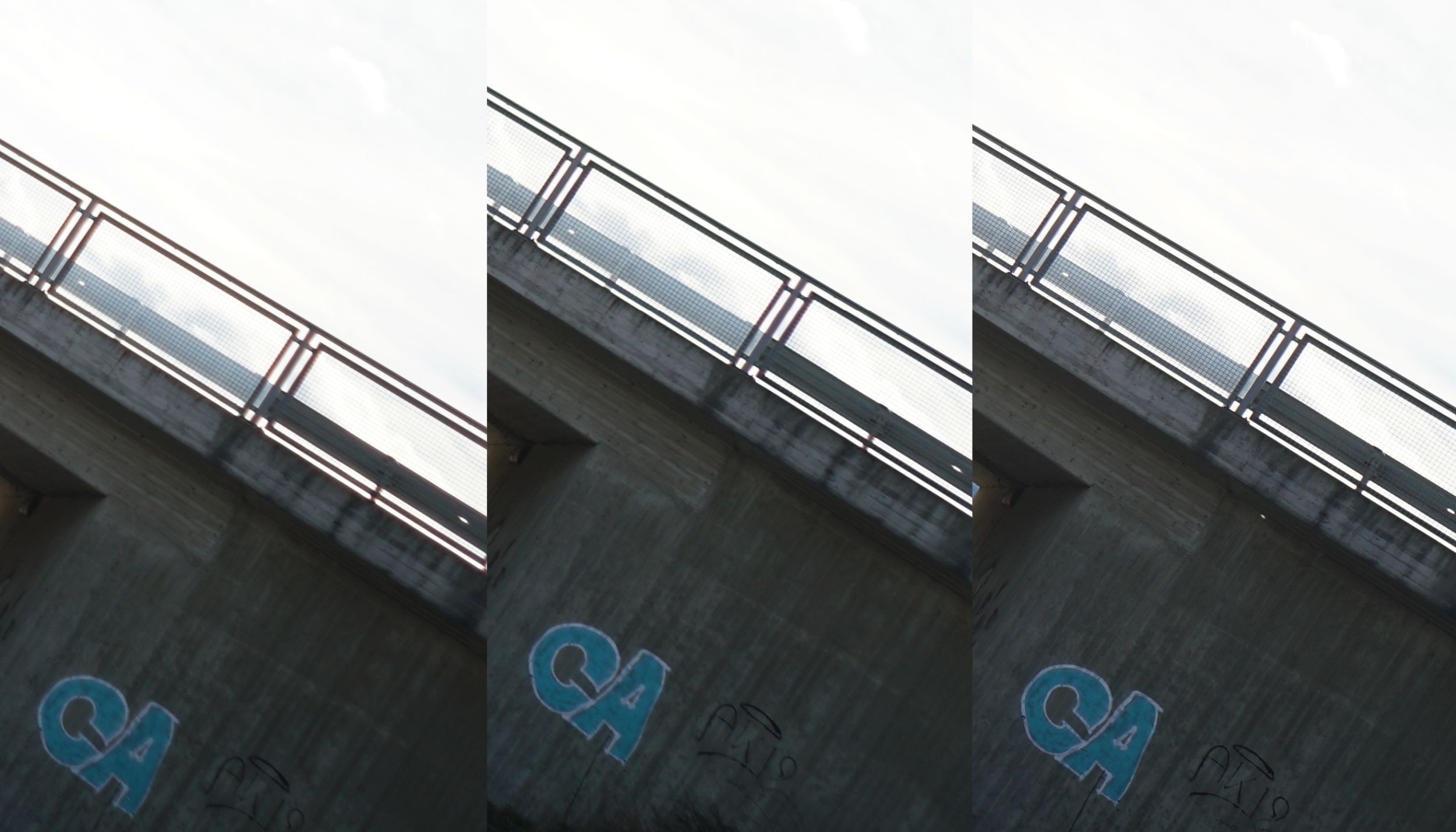

    Schauen wir uns noch die CA`s an:
    Ich habe hier crops eines höllisch stark reflektierenden Emblems in der prallen Sonne.
    Blende 2,8 // 4 // 5,6
Hits: 1443
Größe:  720,5 KB

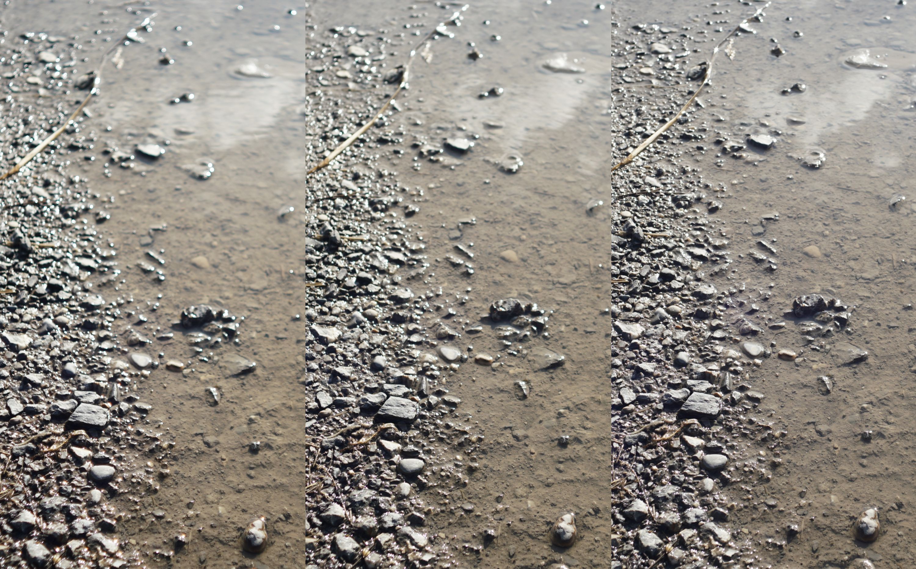

    Auch die etwas weiter entfernte Pfütze mußte als Testobjekt herhalten, auch hier habe ich crops der sensiblen
    Stellen gefertigt.
Hits: 1513
Größe:  990,9 KB
    Ich würde sagen, dass der gefürchtete Farblängsfehler beim Elmarit überhaupt keine (störende) Rolle spielt.
    Auch der (leicht korrigierbare) Farbquerfehler hält sich in erfreulichen Grenzen, wie die Fotos der Unterführung
    demonstrieren. Das gefällt mir.

    Ich finde man kann damit losziehen und entspannt Fotos machen. Ich finde das Objektiv toll und bin mit der
    gebotenen Leistung in jeder Hinsicht zufrieden. Ist es besser, als das moderne und wesentlich günstigere TTArtisan
    1,5/21mm ? Gute Frage, ich würde sagen jein, denn es verzeichnet weitaus weniger, aber bei Blende 5,6 und ohne
    gerade Linien im Bild dürfte es unmöglich sein, einen Unterschied auszumachen. Ich würde sagen, dass sich ein
    Unterschied in 20, 30 Jahren zeigen dürfte. Dann wäre das Elmarit 50 - 60 Jahre alt und wird vermutlich immer
    noch gut funktionieren, das TTArtisan... ? Reden wir im Jahr 2040 nochmal darüber.
    Nun denn, wie findet Ihr das Elmarit?

    Mir ist der Schärfeabfall zum Rand hin zu stark. Der dürfte aber weniger dem Objektiv selbst geschuldet sein, sondern der Kombination mit dem dicken Filterstack des Sony Sensors. An einer Leica M sicher ein sehr schönes Objektiv.
