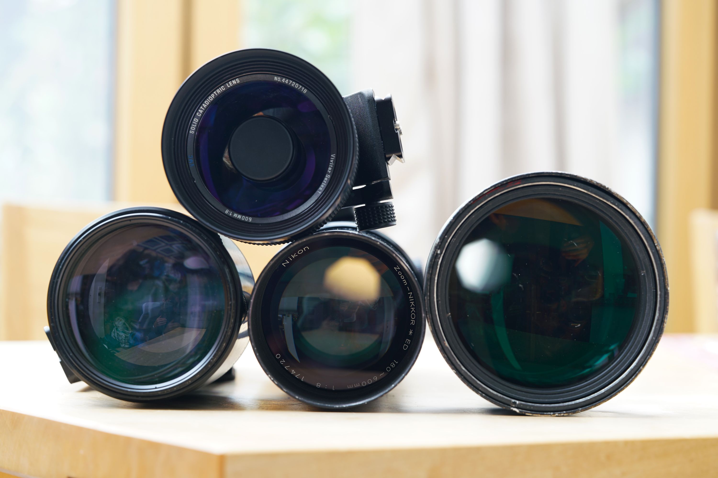

    Hier sind die Kandidaten:
    Minolta APO 6,3/600mm
    Nikon AI IFED 5,6/600mm
    Nikon ED 8/180-600mm
    Vivitar "solid cat" 8/600mm

    Es handelt sich um echte "Altgläser" welche schon einige Jahre auf dem Buckel haben und bereits seit langem nicht
    mehr hergestellt werden.

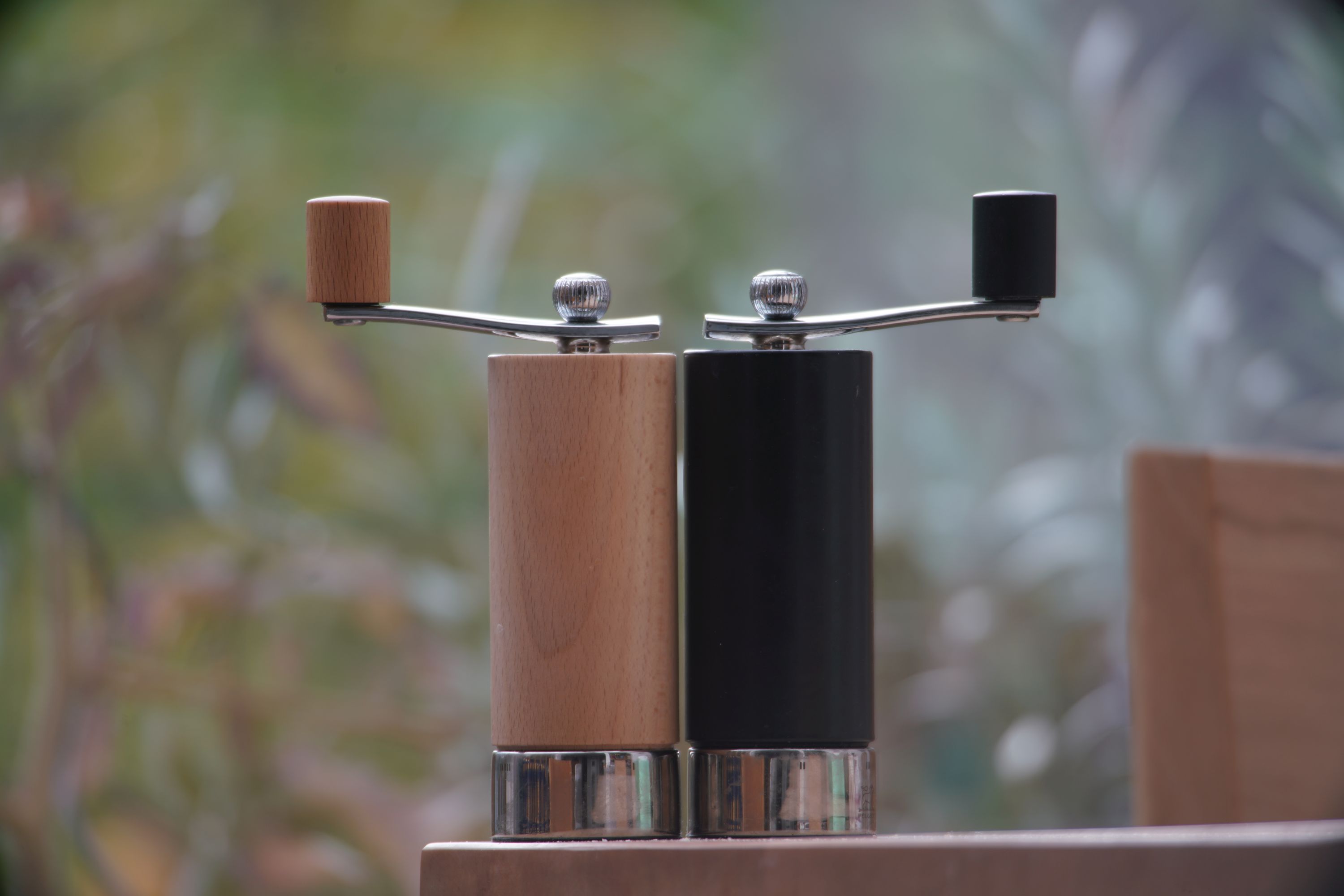

    Motiv 5: unsere Salz- und Pfeffermühlen mußten herhalten, Distanz = 7 Meter.

    Hier ist das Vivitar wieder etwas deutlicher an letzter Stelle. Der Fokus saß perfekt, ich habe 5 Fotos gemacht
    und immer wieder nachfokussiert um das beste hier zu präsentieren...

    Es ist sehr deutlich zu sehen, welche Defizite das Vivitar hat. Das Nikon IFED hat in der Wirklichkeit unter stärkeren
    CA`s und Fringing zu leiden. Ich hatte bei diesem Motiv einfach nicht genug Sonnenschein um die nötigen Reflexe
    zu erzeugen. Das Minolta und das Nikon Zoom sind hier sehr gut korrigiert, ein Spiegeltele hat konstruktionsbedingt
    nicht, oder nur wenig unter CA`s zu leiden.

    Um mal einen Gedankenanstoß zu geben, warum das Spiegeltele so unscharf abbildet:
    Die Hauptursache für solche Unschärfen ist ein verspannter Hauptspiegel.
    Wenn der auch bei der Herstellung so gut wie irgend möglich justiert wurde, wird er im Laufe der Jahre durch Wechsel von kalt zu warm und umgekehrt bereits leicht krumm.
    Raue Handhabung tut dann ein Übriges.
    Und bei den heute hergestellten "billigen" Spiegelteles (Walimex & Co.) ist die Endkontrolle (sofern sie überhaupt noch im Werk erfolgt und nicht auf den Anwender übertragen wurde) nicht mehr auf optimale Abbildungsleistung hin fokussiert...

    zuerst mal vielen Dank für die positiven und netten Rückmeldungen. Ich versuche mal darauf einzugehen.
    Als Verwendungszweck für solche Brennweiten bleibt eigentlich in erster Linie die Tier- und Astrofotografie. Sofern es
    irgendwann doch mal klappt, dass ich einen Outdoorurlaub in Alaska mache (meine Frau zieht es da nicht so wirklich hin...)
    nehme ich das Minolta mit und "schieße" damit auf Grizzlys...
    Lieber Niko, ich habe natürlich selbst schon versucht das Minolta zu entsorgen, weil es mir vieel zu scharf ist, aber unser
    Wertstoffhof weigert sich es anzunehmen, da Sondermüll. Damit möchte ich Dich dann doch nicht belasten.
    Volker, Du bist "schuld", dass ich immer wieder nach dem 400mm Minolta Apo gesucht habe. Aber es ist nie irgendwas
    unter 600 Euro aufgetaucht. Dass mich dann doch ein 600er für noch weniger angesprungen hat, darf man schon fast
    als unverschämtes Glück betrachten. Also hast auch Du einen Anteil an meinem Erwerb und dafür vielen Dank!
    Michael, Deine These mit dem verspannten Spiegel ist mir auch schon in den Sinn gekommen. Ich habe am eigenen Leib
    verspürt, wie schnell so ein Spiegel dejustiert/verspannt ist und zwar am 5,6/500mm MC Rubinar. Ich gehe mal davon aus,
    dass das Vivitar grundsätzlich besser ist, als von mir gezeigt. Sofern Du Dich des Vivitars annehmen möchtest, dann
    darfst Du mir gerne eine PM senden.
    Und ja, ich werde sicher noch Fotos aus dem "Alltag" folgen lassen,
    bis dahin, LG,
    Christian

    Hallo Christian!
    Das kann ich leider nicht justieren, dafür fehlen mir die technischen Möglichkeiten.
    Mit einem 300/5.6 Spiegeltele das mir vor über 10 Jahren zugewachsen war hatte ich das mal versucht - ohne Erfolg.
    Sofern die Justageschrauben beim 500/5.6 Rubinar von außen zugänglich sind, kannst du es ja mal selbst versuchen.
