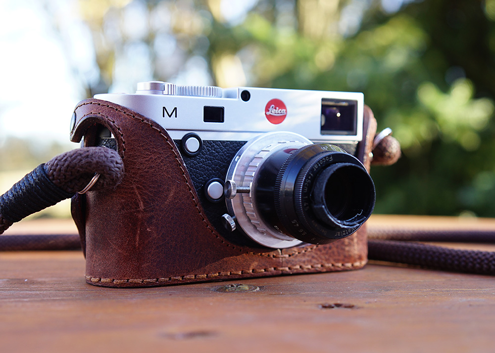

    Zunächst schraubte ich also das Focotar an das VLEICA, mit einer 12mm-Mutter. Damit ist es nicht möglich, die Fokuseinheit des VLEICA mit dem Messsucher-Abnehmer zu synchronisieren. Per LiveView funktionierte das schon ziemlich gut.
    So sieht das Focotar an der M240 aus:

    Ich hatte noch eine 6mm-Mutter. Doch auch damit ging es nicht. Ich brauchte irgendwas dazwischen. Also kontaktierte ich Henry und fragte ihn, ob er mir eine 8mm-Mutter (Henry, verbessere mich bitte, falls ich jetzt was verwechsle) anfertigen könne. Ich hatte geschätzt, dass es damit gehen sollte. Das Focotar dringt mit seinem Gewinde nicht wirklich weit ein.
    Nachdem ich diese neue Mutter hatte, ging es sehr schnell. Die Anpassung lief wie von alleine und es sitzt perfekt! Die Fokussierung per Messsucher passt genau, ich komme ein wenig über unendlich hinaus (was gar nicht schlimm ist) und per LiveView komme ich in den Nahbereich, den der Messsucher nicht mehr mitmacht, das VLEICA-System aber schon.
    Hier nun ein paar Bilder von heute. Ich habe mir noch aus Plastik eine Streulichtblende gebastelt, die nicht so super aussieht aber sehr gut funktioniert.

    Die Streulichtblende ist unbedingt notwendig, denn das Focotar ist sehr streulichtanfällig. Klar, das war ja auch nie ein Element, an das gedacht werden musste bei einem Vergrößerungsobjektiv.
