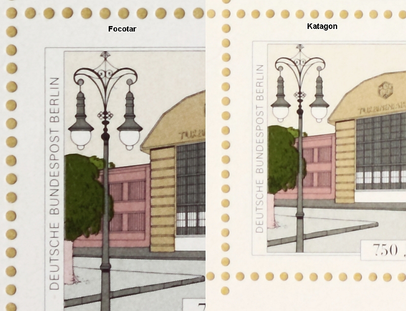

    Hier ein 100% Crop aus den letzten beiden Aufnahmen, um die Schärfeleistung und das Kontrastverhalten zu vergleichen:
    [IMG]http://www.digicamclub.de/attachment.php?attachmentid=12859[/ATTACH]
    Neben den unterschiedlichen Abbildungsmaßstäben sehe ich keine großen qualitativen Unterschiede.

    Das Focotar scheint mir, kontrastreicher abzubilden und eine geringfügig höhere Auflösung als das Katagon zu besitzen, was aber bei den unterschiedlichen Mindestabständen dieses Aufbaus den Eindruck erwecken kann. Deshalb bin ich schon gespannt auf weitere vergleichende Bilder am Balgen.
    Danke für die ersten Eindrücke.
