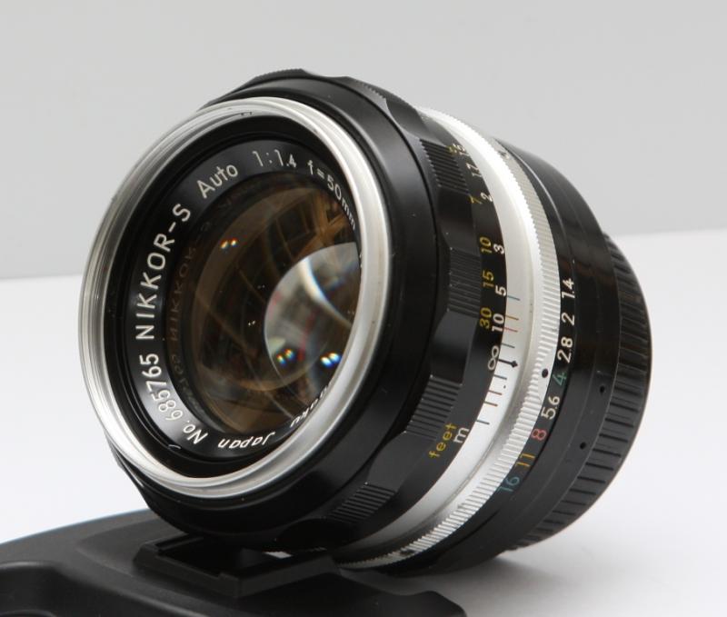

    Name:  NIKKOR-S 50mm f1.4&#4.JPG
Hits: 940
Größe:  195,7 KB
    Hi Jochen,
    ein Bild vom Objektiv wäre nicht schlecht, haben wir das Gleiche?
Hits: 917
Größe:  46,7 KB

    Hallo Gerhard,
    so wie ich das sehe haben wir das Gleiche. Ich reiche noch ein Bild nach.
    EDIT: hier ein Bild vom Objektiv selbst
