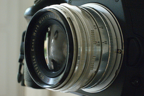

    Enna-Objektive stehen im Ruf, billige Plastikobjektive mit bestenfalls durchschnittlicher Abbildungsleistung zu sein. Begründet wurde dieser schlechte Ruf zu Recht durch die Modelle der letzten Produktionsjahre.
    In den 50er Jahren aber zählten Objektive von Enna München zu den Trendsettern und waren entsprechend gefragt, sie waren hochwertig gebaut und gut konstruiert mit teilweise echten Innovationen.
Hits: 1904
Größe:  128,1 KB
    Das hier vorgestellte Super-Lithagon zum Beispiel ist das lichtstärkste je gebaute 35er für die Praktina-Systemkamera, es ist gut verarbeitet, mit durchdachten Details (Vorwahlblende mit "Sichtfenster" des ausgewählten Bereiches z.B.) ausgestattet und wirkt dadurch recht wertig. Es gab vom „Super“ neben dem Praktina-Bajonett auch Versionen für M42 und Exakta.

    Das Super-Lithagon besitzt 6 Linsen in 5 Gruppen. Etwa 15 Blendenlamellen sorgen bei jeder Blendenstufe (2.5-22) für ein angenehmes Bokeh mit gerundeten Highlights. Die Blendensteuerung erfolgt manuell mit Vorwahlblende. Die Nahgrenze liegt bei eher schwachen 50 cm - das war zur damaligen Zeit aber normal. Die weit in den Spiegelkasten ragende Rücklinsenfassung kann leicht abgeschraubt, befeilt und lackiert werden, um so das Super-Lithagon für den Einsatz an der EOS 5D fit zu machen.
