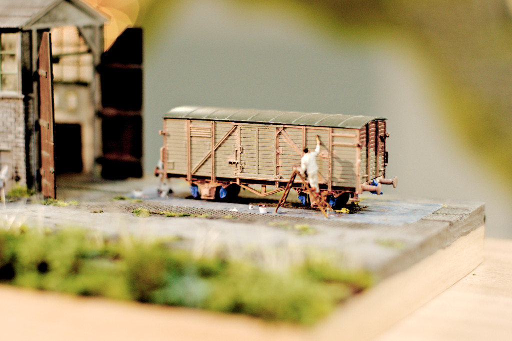

    nun ist mein 2.Projektionsobjektiv gekommen und ich habe gleich angefangen das Teil umzubauen.
    Das Objektiv war schnell von dem Projektor Parvo 2 abgeschraubt. Dann mal an die Canon drangehalten und festgestellt so geht es nicht.
    Also habe ich angefangen vorne am Objektivhalter 1,5cm abzusägen. Nun habe ich das Objektiv wieder in den Halter eingeschraubt und dann
    ging es nicht mehr raus. Egal wie ich konnte das Objektiv zwar drehen aber nicht mehr verstellen. Nach einigen Versuchen habe ich den Halter längs aufgesägt und den Aluguss gespalten :-((
    Da habe ich festgestellt dass die Schnecke zum drehen des Objektives ein Draht war der sich quergelegt hatte Nun kann man das Objektiv schieben. Mal sehen was mir da noch einfällt weil beim nach unten fotografieren fällt es raus.
    Nach noch 2 mal sägen hat die Gesamtlänge gepasst und ich konnte die ersten Fotos machen.
    Im dritten Bild sieht man wie gut das Teil in Macroringe passt. Sobald ich den Adapter habe geht es weiter.

    Nun geht es weiter,
    nachdem nun der Adapter da ist habe ich mir vorerst mit einer Schraube beholfen die ist aber nicht ideal weil zu hackelig. Ich werde wohl das Gehäuse vom Objektiv etwas abdrehen müssen da es so zu wenig Luft hat. Weder Tesa noch samt o.ä. haben Platz zwischen Gehäuse und Objektiv.
    So schaut es aus und so sehen die Bilder aus:
  4. 5 Benutzer sagen "Danke", Oldman1 :

    Nun wie oben beschrieben lief nicht alles wie gedacht.
    Ich habe die Führung nun in 2 Makro Zwischenringe von 28mm gesteckt und das EOS Anschlussteil drauf geschraubt. Nun habe ich vom Kameraanschluss bis zum ersten Glas 40mm und erreich damit ein nicht ganz scharfes unendlich. Da muß ich nochmal dran ich denke ich bin schon drüber hinaus.
    Die ganze Führung hat 70mm die Linse hat insgesamt 87mm
    Und so schaut es aus.
