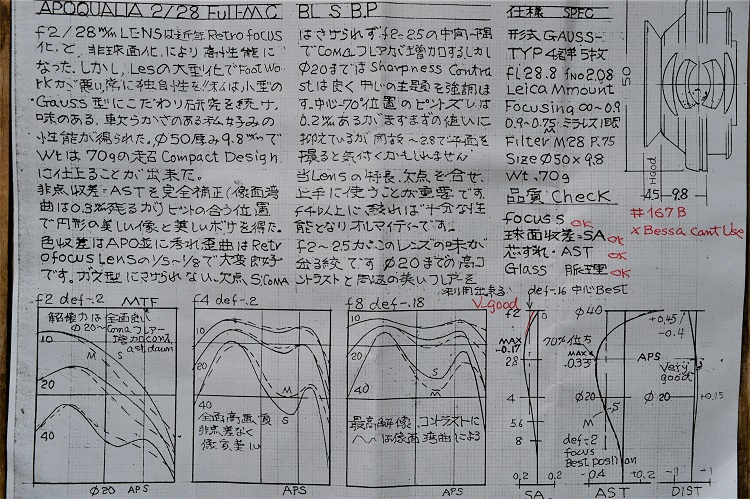

    Hier ist das Datenblatt:
Hits: 1021
Größe:  290,7 KB
    Die Anmerkungen in Rot wurden nach einem individuellen Test nachträglich angebracht. Das nenne ich mal
    eine Qualitätskontrolle.
    Überhaupt ist die Verarbeitung tip, top. Die Vergütung der Linsen ist auf allerhöchstem Niveau und was man
    so liest, wurden nur hochbrechende Gläser (Tantalium ?) verbaut.
