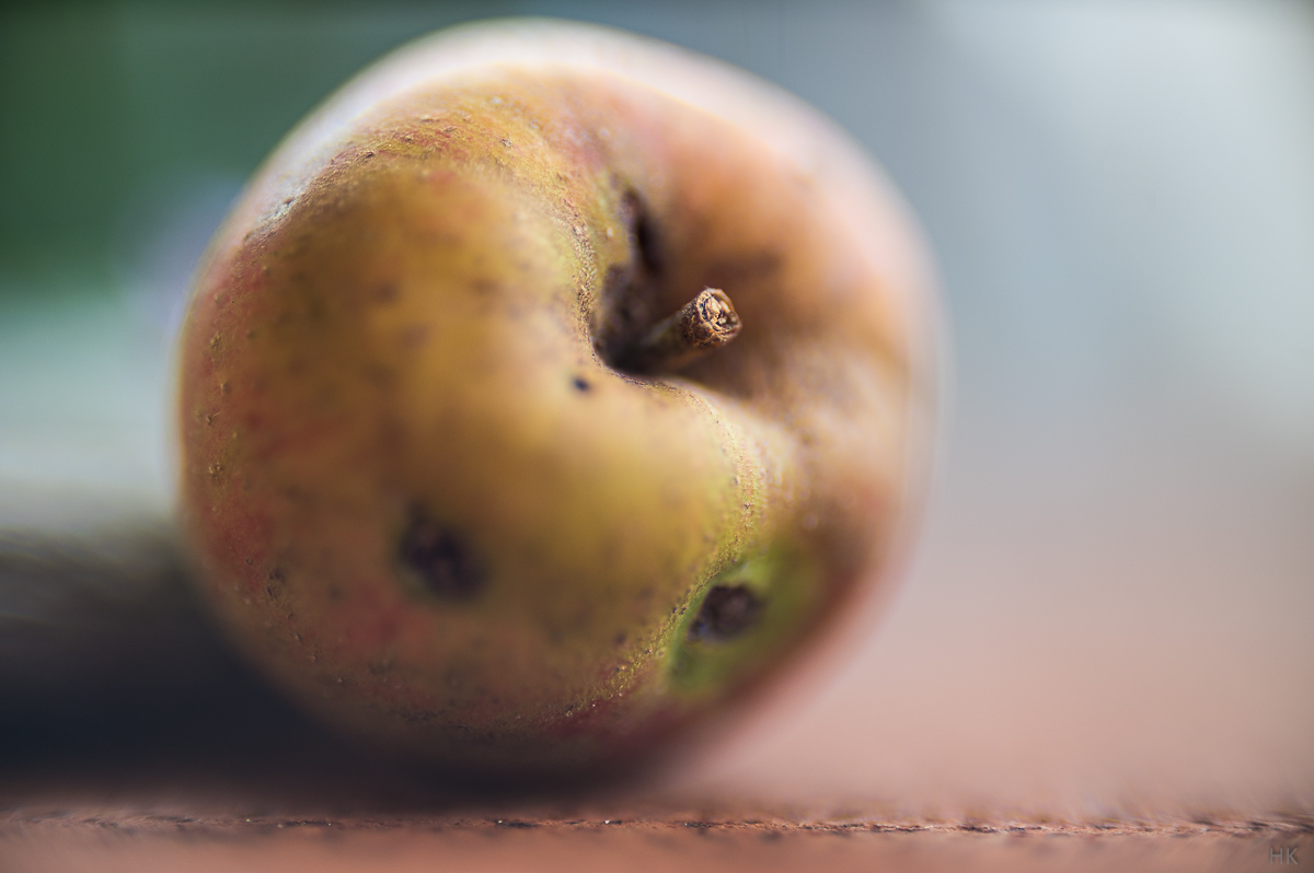

    Die ersten Ergebnisse haben mich ziemlich umgehauen. Da ist nix mit Bokehcharme und "duftiger" Unschärfe. Das Ding ist in Anbetracht der Blende ein optisches Wunderwerk.
    Ob man damit etwas sinnvolles anfangen kann, steht auf einem anderen Blatt, denn die Schärfeebene ist im Nahbereich logischerweise irwitzig dünn:

    Und wenn man in die Details hineinzoomt, dann ist die Schärfe beeindruckend. Da habe ich schon dezidierte Makroobjektive gesehen, die das bei f/2.8 nicht besser machen:

    Ich habe noch keine Ahnung was ich mit diesem Glasklotz in fotografischer Hinsicht anfangen soll. Eigentlich gibt es im Makrobereich ja eher das Bestreben - zur Not mit Stacking - die Schärfentiefe zu vergrößern anstatt sie auf ein kaum mehr nutzbares Minimum zu reduzieren. Aber andererseits ist es einfach beeindruckend, wie man auf diese Weise Details aus einem Chaos davor und dahinter herauslösen kann. Für Insekten wahrscheinlich vom Handling zu unflexibel und für das übliche Blümchenbokeh nicht "charmant" genug, aber irgendwas besonderes kann man bestimmt mit diesem besonderen Objektiv machen. Mal schauen ob ich es noch herausfinde...
