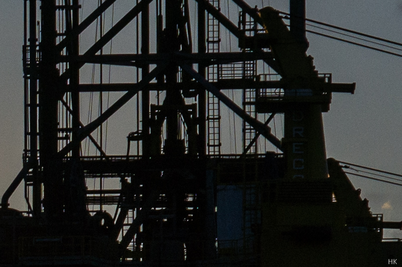

    Auf dem folgenden Bild bei Sonnenaufgang ist das Verhalten bezüglich Flares bei Gegenlicht erkennbar. Man erkennt ein paar diffuse Flares aber nichts was ernste Probleme verursachen würde. Im Detailausschnitt aus der Ecke sind nur minimale Quer-CAs erkennbar, eine ausgezeichnete Leistung, die auch bei allen Blendenstufen erhalten bleibt.
    f/4
Hits: 1266
Größe:  180,4 KB
    f/4 (100%-Ausschnitt)
