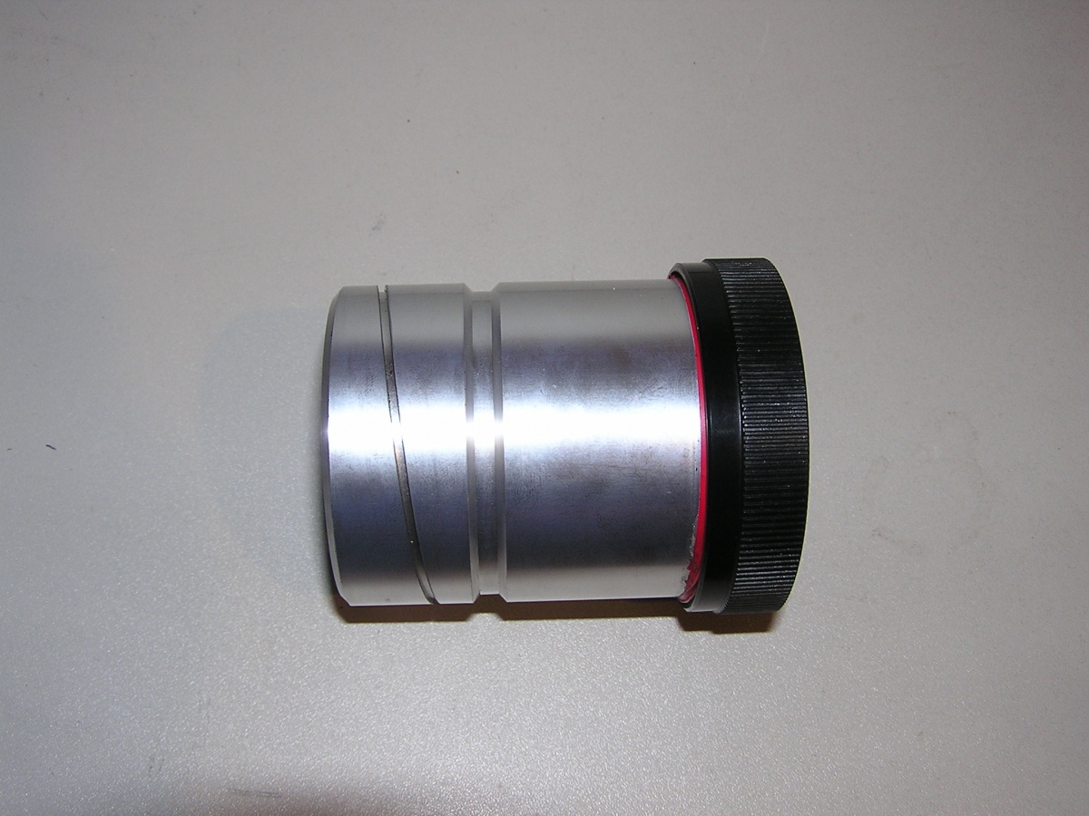

    Hallo mekbat,
    Durchmesser vorne 70mm Gewicht von dem Teil 330gr
Hits: 876
Größe:  284,7 KB
    Die Länge im Moment 19cm ich hoffe ich komme damit auf unendlich.

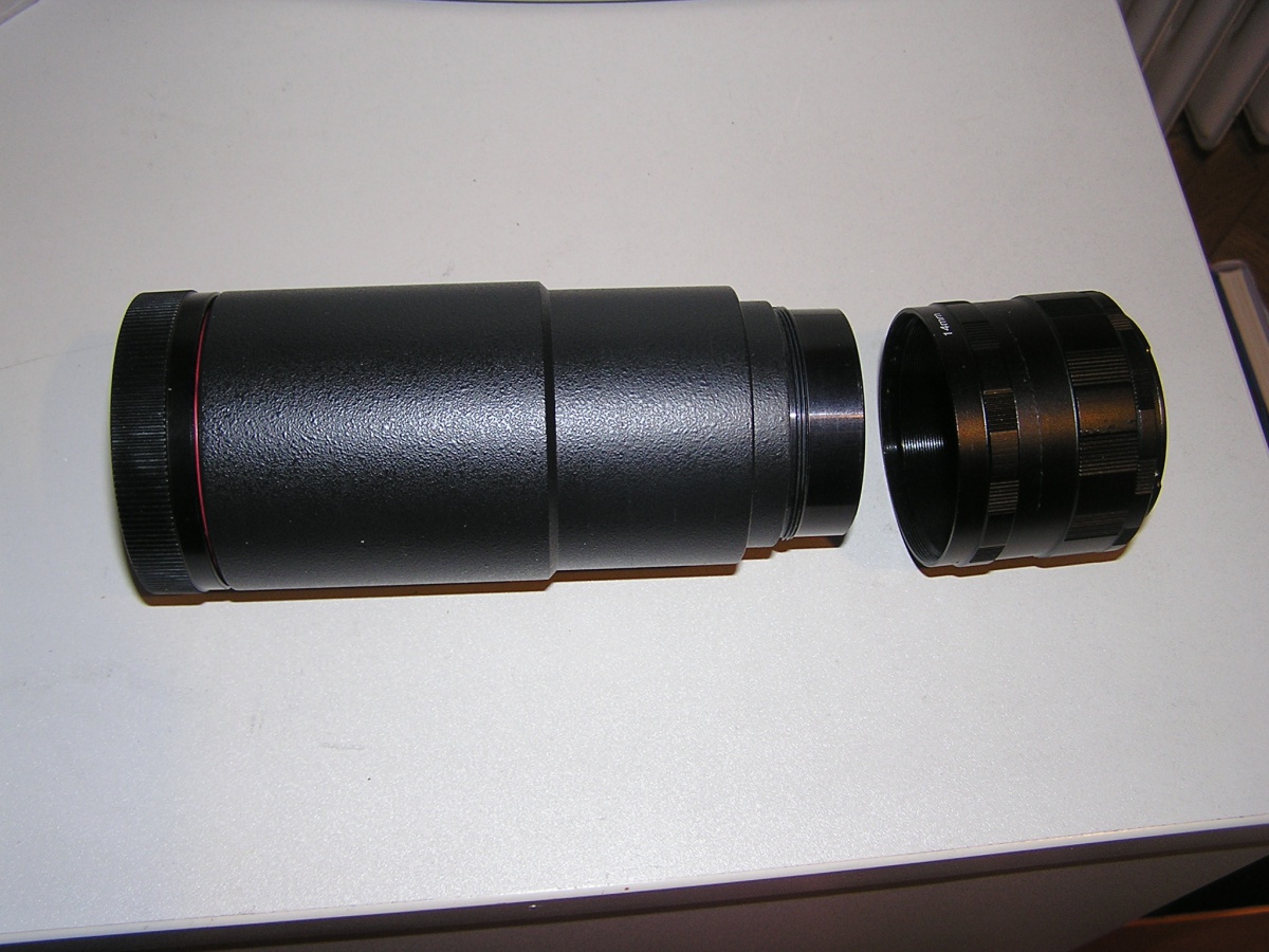

    Hier noch ein paar Bilder von dem Teil

    ja ich war heute auch nochmal im Garten damit und musste feststellen dass ich es nun zu nahe an den Sensor gebracht habe da komme ich dann zwar fast auf unendlich aber die naheinstellgrenze ist dann bei 2,5m das war mir dann doch zu heftig. Also wieder 7mm Ring dazwischen und nochmal probiert.

    Und noch was zum Nah und Unentlich Bereich. Da das Gewinde vom Objektiv so nicht reicht nehme ich einfach je nach Situation einen Ring von der Mackroverlängerung raus oder schraube einen dazu.
